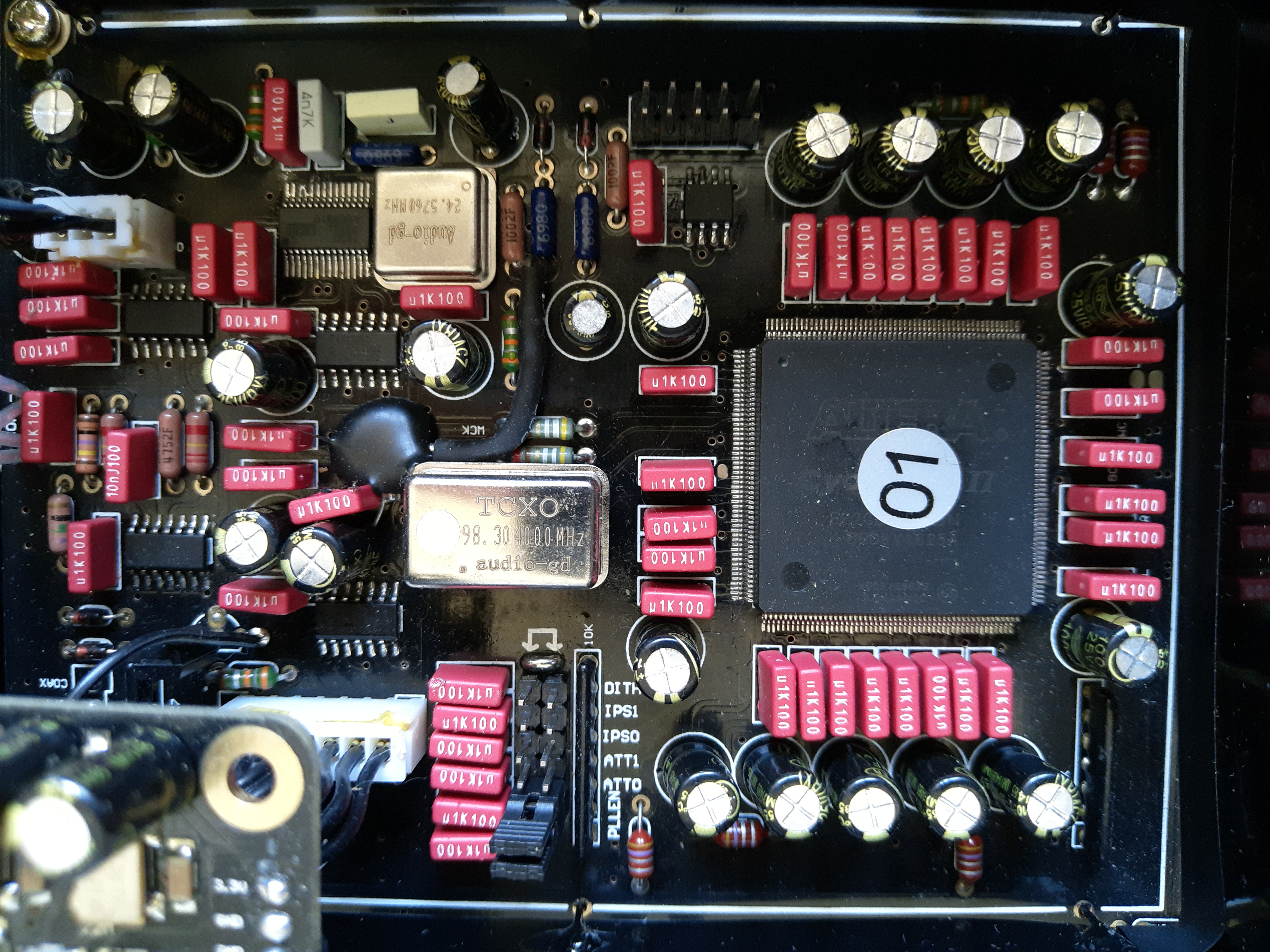

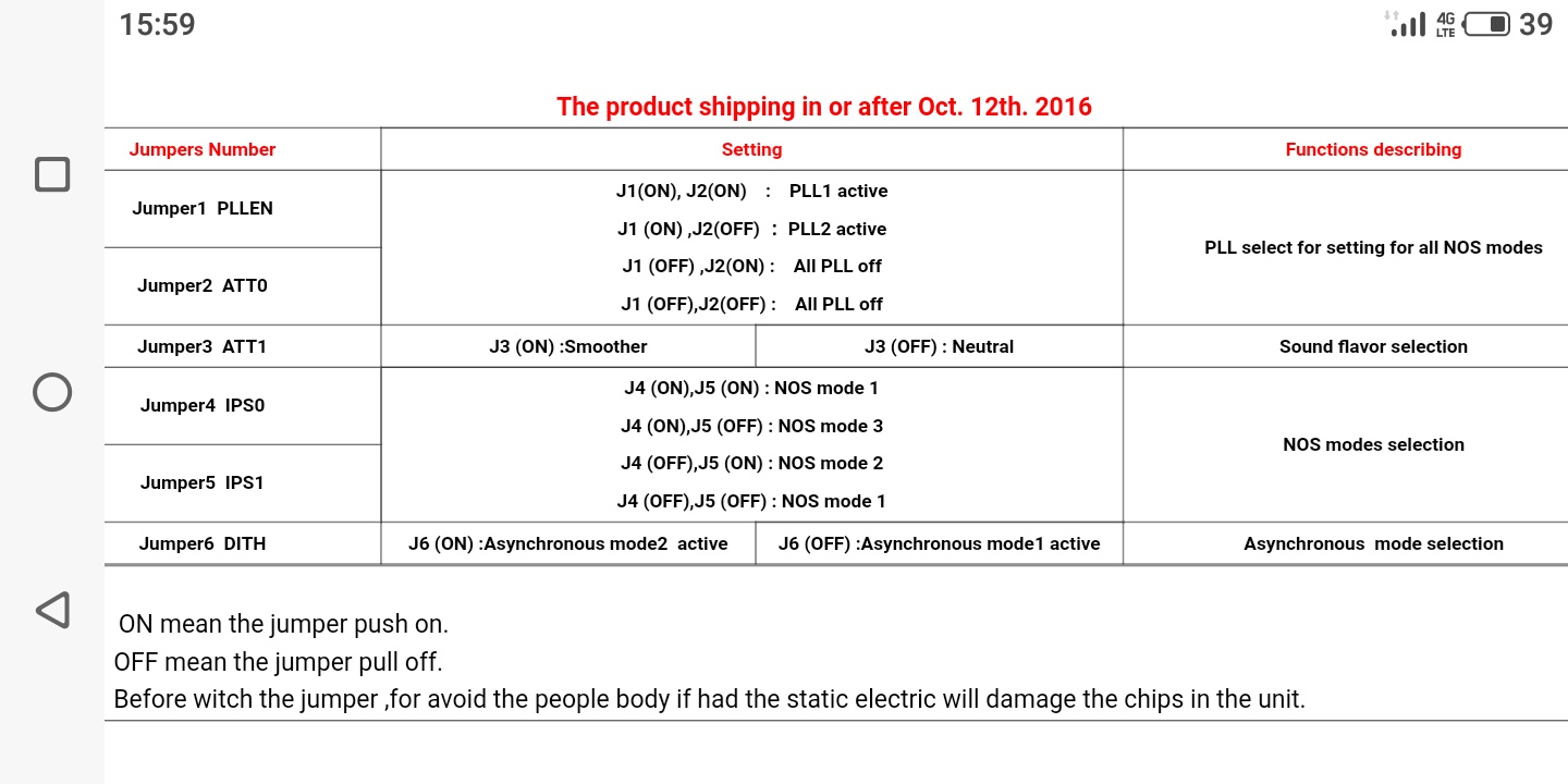

    Подскажите, пожалуйста, на данном цапе перемычками на плате есть возможность выбирать следующие режимы:
    1. PLL select for setting for all NOS modes
    2. Asynchronous mode selection
    Интересует, что такое PLL? И "Asynchronous mode" относится только к USB входу?

    Подскажите пожалуйста, если транспорт с цап работает в асинхронном режиме usb, в цап лучше отключить режим ФАПЧ (PLL) или я ошибаюсь?
    10.10.2004
    Ru
    1,188
    По умолчанию Re: Audio gd NOS 19 - выбор режимов работы перемычками на плате
    А куда эта перемычка ведёт, в СПДИФ приёмник?
    Покажите фото платы чёткие, с разных сторон.

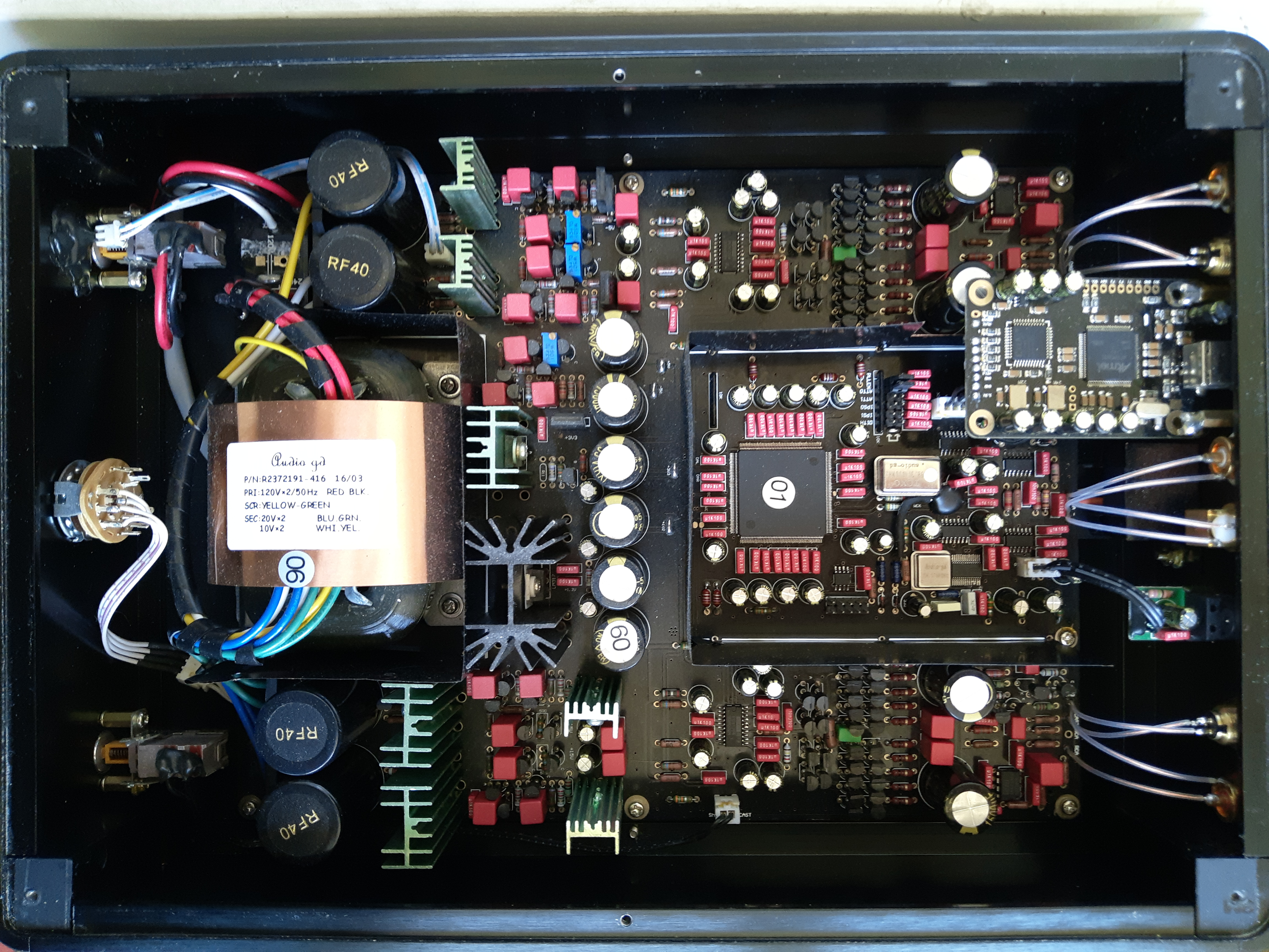

    Восток - дело тонкое. Док-ция невнятная, нужна "обратная разработка". Там термокомпенсированный генератор на 98МГц есть, может это управляемый напряжением джиттероподавитель для всех входов.
    Найдите какой-нибудь АЦП качеством получше встройки в мат.плату ПК и погоняйте тесты типа RMAA или спектралаба.
    ---------- Сообщение добавлено 21:17 ---------- Предыдущее сообщение было 21:08 ----------
    И почему почти через 2 года этот вопрос снова всплыл?
    Звук-то нравится?
    Я бы там спдифный генератор на 24МГц ампутировал (фото2), если только USB нужно, но он не в панельке.

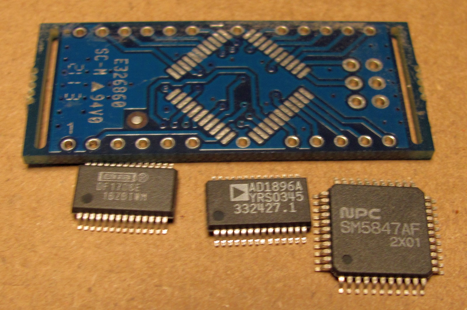

    максим максимыч, а источник какой, ПК?
    Я бы попробовал оверсэмплинговые фильтры фубара (2x-4x) или HQPlayer, затем эту FPGA (самую большую микросхему) со странной плёночной обвязкой выкинул и поменял на проверенный фильтр "традиционной ориентации" SM5847, которую даже фирма SMSL ставила в свой прошлогодний флагманский ЦАП D3 с теми же PCM1704.
    ---------- Сообщение добавлено 22:22 ---------- Предыдущее сообщение было 21:51 ----------
    Вот такие платы-переходники в местной "толкучке" продавались, можно вручную запаять куда угодно.
    И готовые цифровые фильтры гораздо лучше документированы (раз уж "аудио-гады" накосячили).

    Я не уговариваю сразу отрезать лишнее, а советую попробовать разные варианты и померить хоть что-то. Может лучше станет от 4х внешнего фильтра.
    Паспортные параметры микросхемы ЦАП гарантировались изготовителем при работе с их фильтрами DF1704 или DF1706.
    Современные китайцы вероятно не могли их добыть в товарных количествах и сделали жалкое подобие на ПЛИСке, ухудшив характеристики PCM1704.
    Много дорогих деталек - не главное условие для хорошего звука.

    Soundman84, блок-схему хоть бы дали, что такое PLL1 и PLL2.
    23.01.2006
    Астрахань
    5,463
    Там и восстанавливающий фильтр и и/у на рассыпухе, конструкция с расчетом на ну очень любителя аббревиатуры NOS. максим максимыч, плл и асинхронный режим, это как бы почти одно и тоже, т.е. если плл то это уже асинхронный без вариантов. плл это по-русски фазовая автоподстройка частоты. Я не думаю что на плиске апсемплер реализовывали, написали-же нос, значит без апсэмплера, все как вы хотели Для такого рода цапов контент должен быть только в хайрезе, причем не по разрядности, а по частоте сэмплирования. 44,1/24 для таких цапов не годится, а 176/24, 192/24 в самый раз. Можно и 44,1 в плеере апсэмплировать в 176, но это уже не будет считаться NOS, т.к. какая разница где апсэмплинг происходит в плеере, микросхеме ЦФ, как в предложенной тут 5847, или в ЦФ встроенном в сам цап (в 1704 нет ЦФ)
    Вот тут Вы меня еще сильнее запутали... Я думал фапч - это некая подстройка клока цапа под клок источника. А асинхронный режим - использование только клока цапа. Если это так, то зачем в асинхронном режиме цапу подстраиваться под источник, если используется только его клок?
    Нет, наоборот, клок источника (грязный с джиттером) подстраивается под клок цапа (чистый). В принципе современные фапч на удивление хорошо работают, в сэйбрах он вообще по умолчанию задействован. У меня есть звуковуха, там генератор только на 48фс, а по спектрам, что в 44, что в 48 сетке, все одинаково, разницы не видно.
    ---------- Сообщение добавлено 12:37 ---------- Предыдущее сообщение было 12:32 ----------
    Проще продать, если не нравится и купить цап без nos.
    Не обязательно, оверсэмплинг можно и в источнике реализовать, у меня есть и такой цап (nos), ставите на малину аплеер, лучше сразу сбору пикор, или йокту, там в настройках выбираете в каком формате входной файл выводить.
