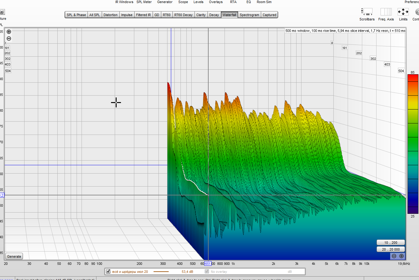

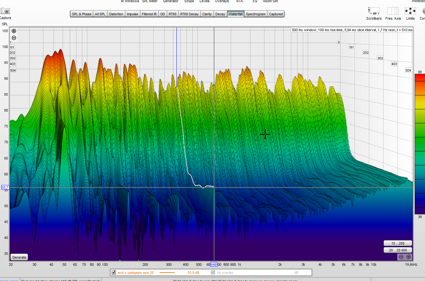

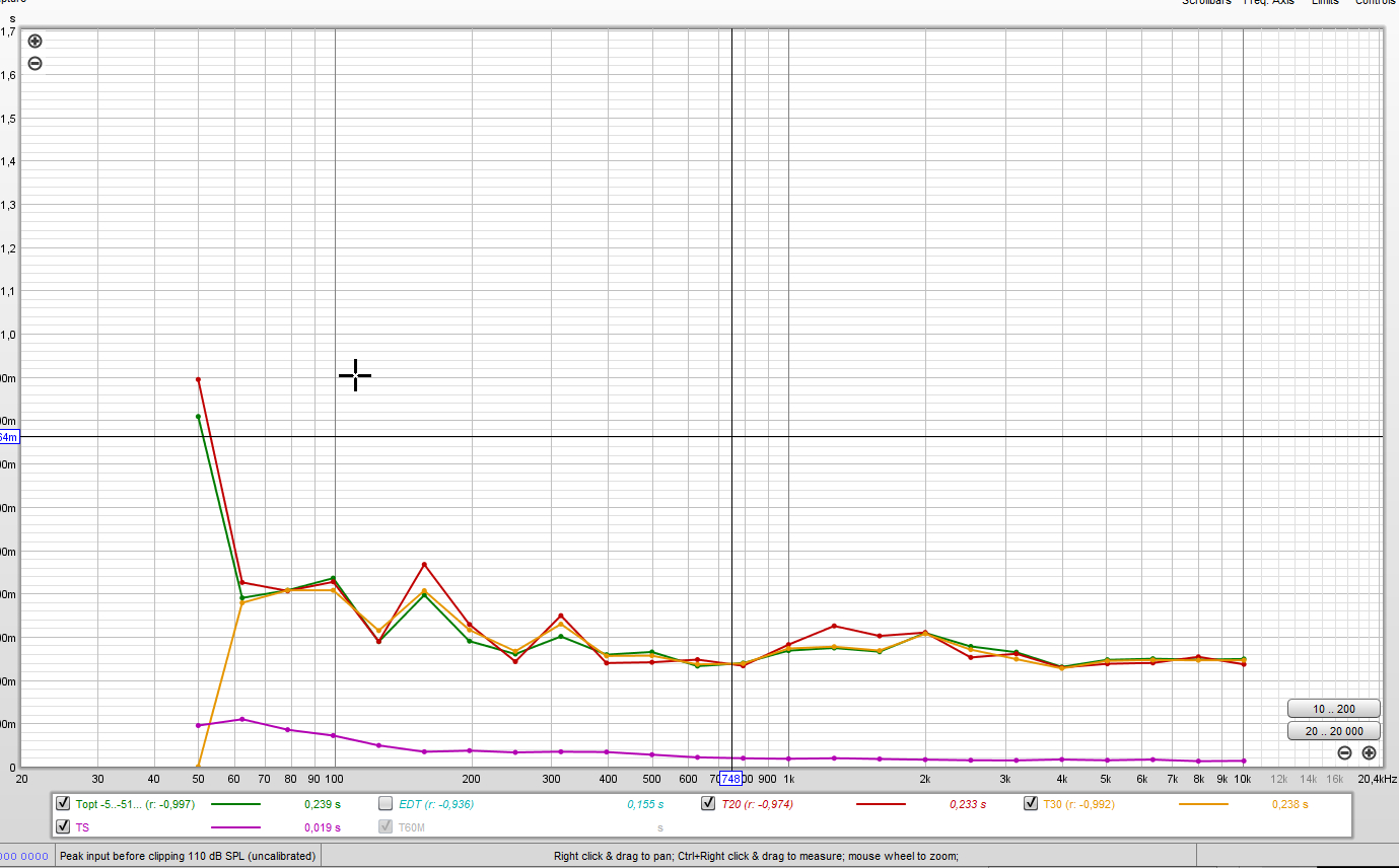

    В процессе создания КП. Сделал звукоизоляцию пола/стен/части потолка, изготовил шрёдеры.
    Rt60 вроде в норме с 200Гц. Но в виду того что вид ватерфола "расчистился" стало видно пики которые раньше скрывались за шумом.
    Вот у меня с шагом в 100Гц пики, начиная с 50Гц. Я сначала подумал что это с частоты 50Гц идут повторяющие пики, но они должны быть с уменьшающейся амплитудой, а у меня амплитуда почти одна. Сделал измерения с 600Гц, всё равно пик на 650Гц остался. Как выяснить где эта бяка?
    Это от которого из каналов?
    Если от 2х, то сделайте поочереди измерения.

    Правый канал

    ---------- Сообщение добавлено 23:24 ---------- Предыдущее сообщение было 23:19 ----------
    Да, конечно 100, 150, 200, 250 и т.д. вышли на уровень и не падают - это сетевые гармоники

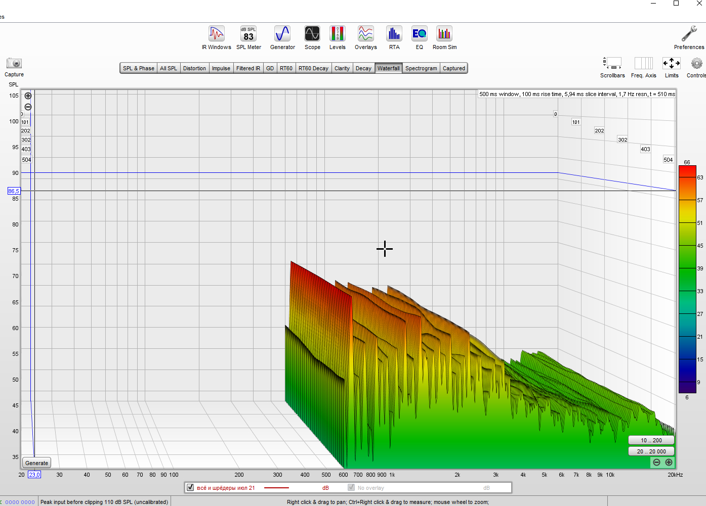

    О, с утра решил измерить поканально И забыл подать питание на измерительный микрофон.
    В итоге ОНИ во всей красе (свип с параметрами с 600Гц)
    Чтож я такое измеряю? Пойду поищу где то у меня UMM-6 USB пылился, измерю им.

    Для начала выяснить, они на самом деле звучат, или появляются (как помеха) только на выходе микрофона?
    не большой фон обычно присутствует в измерениях, он может быть и акустическим и электрическим - например, частенько используют готовые провода, но под видом экранированных внутри скрывается обычная лапша))) или экран есть, но запаять на плату его забыли и т.п.
    Можно послушать на компе сигнал с микрофона, если не сильно фонит, так и плюнуть на него и просто не обращать внимания на эти тянучки)) REW все равно считает RT60 по наклону распада

    Проведите измерения без подачи сигнала на АС.
