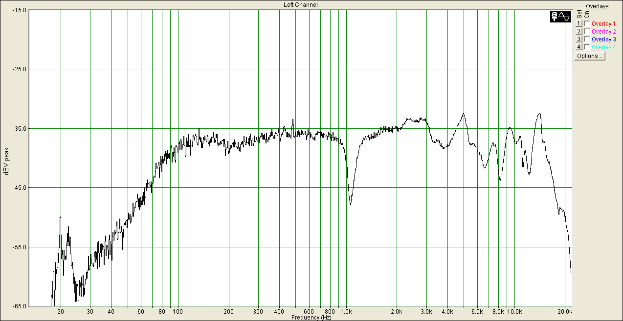

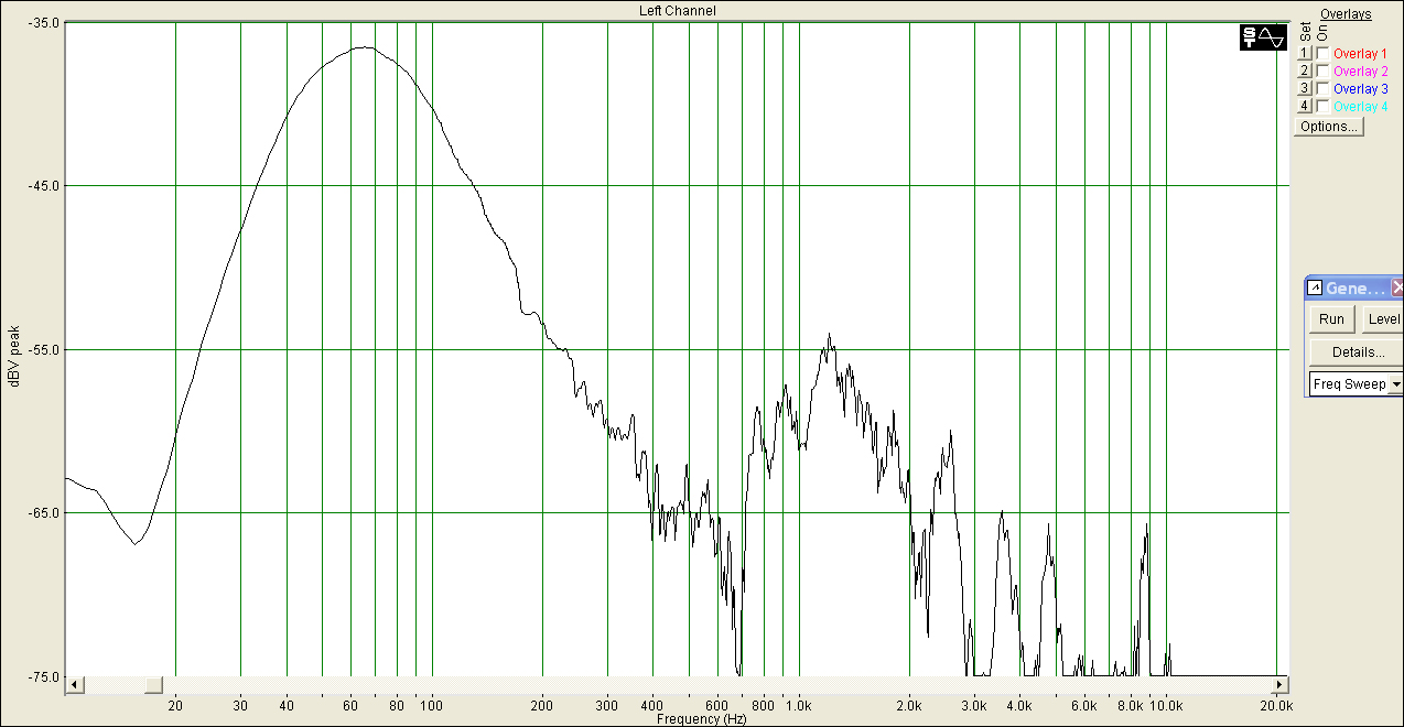

    Излучение порта вот таких колонок:
Название:	Port Nearfield mid filled.jpg
ID:	119790   Нажмите на изображение для увеличения.

    Найдите 10 отличий и дайте себе ответ почему у ФИ есть эффект одной ноты, а у лабиринта нет.

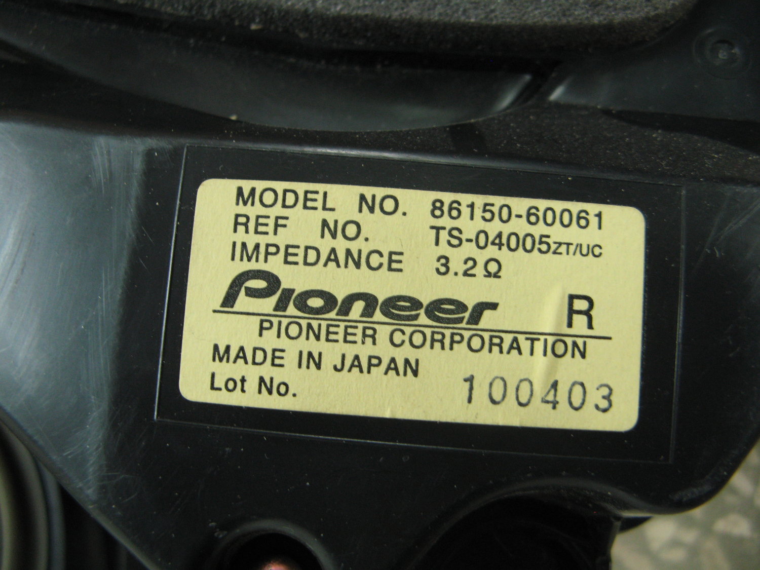

    Александр. Не найду чертёж АС, что на фото. Есть динамики внешне один в один. Хочется повторить.
    Так померяйте - поймем они-не они. Происхождение не известно?

    1,943
    По умолчанию Re: Двухполоска лабиринт+массив
    И не собираешься?!... Ну ладно тогда. Динамик 5"? В смысле не корзина, а по подвесу.

    5" да

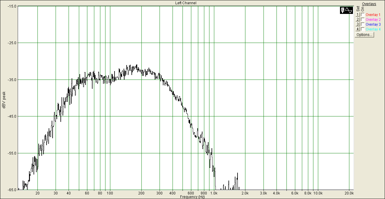

    Ближнее поле басовика есть? Интересно глянуть.
    А в чем + того, что порт играет до 450Гц по -3дБ, с повернутой фазой (задержкой), да еще и около пола?
    Видится вариант - перевернуть все это дело, поставить на подставку и разместить между портом и басовиком М-Т-М с разделом В-М 450Гц. Тогда что-то интересное выйдет, но делать я этого не буду - т.к. уверен, что 2 вуфера с ФИ будут играть лучше одного с портом .
Название:	Head nearfield mid fill.jpg
