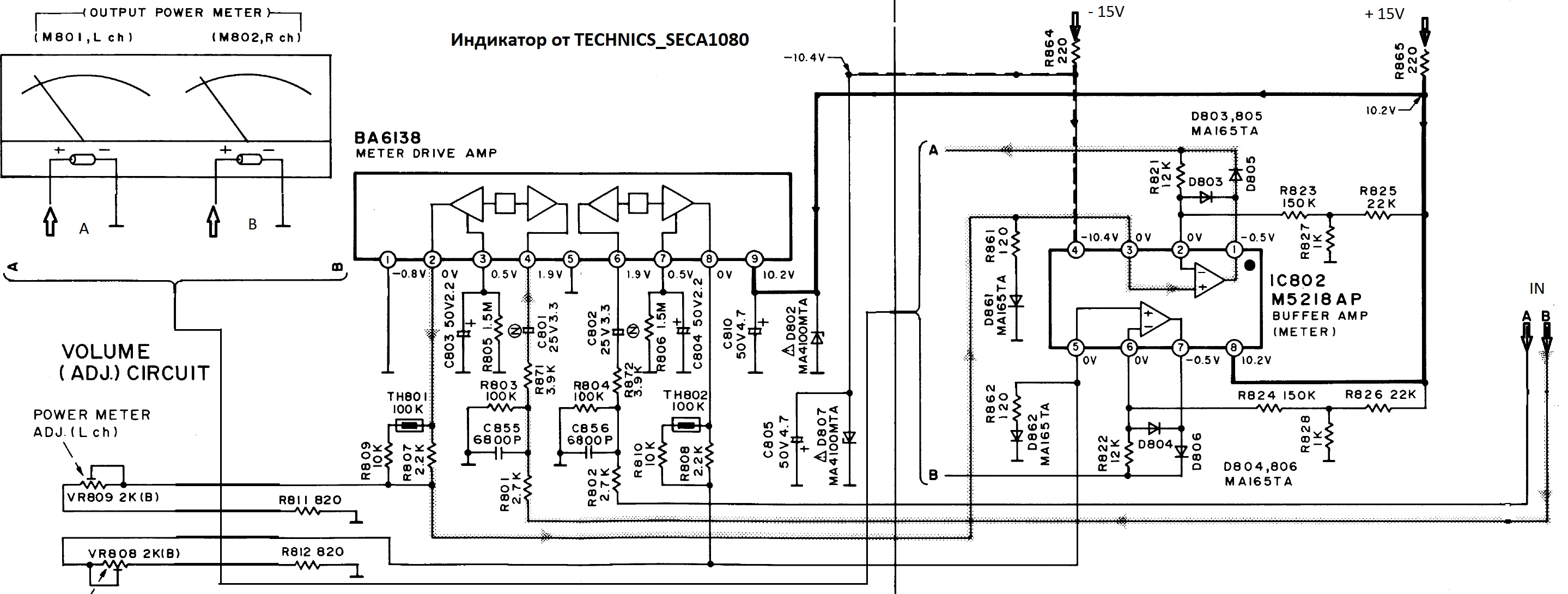

    Моя эпопея со "стрелками" началась с уся Technics SU-A900, попал ко мне в 10г убитый, ВК восстановил, а "стрелки" ... , хозяин уся отдал их для перемотки "мастеру" и с концами, а я загорелся. На купил стрелок и больших, и малых. Схемы всякие перепробовал, остановился вот на этойVU%20meter.pdf, вчера поставил после опера диоды, как в схеме Technics, всё то же смое, но ДД расширился. Для меня это не принципиально, в моём варианте индикатор выполняет эстетическую функцию, ну а если это приближает к точности измерения - то пусть будит.
    Константиныч, ПП под техниксовскую схему разводил, поделись пожалуйста. Хочу попробовать её полняком. И ещё, куда подключал? У меня они на клеммах АС подключены.
  4. #243
    Надо, до ОУ смотри схему R861-D861
    Нет, использовал плату Lynx

    Ну, это как , кому поп, а кому и попадья. Если приглядеться, то от Lynx16 схема отличается только отсутствием диодов на выходе, но бонусом, есть пиковый индикатор. При желании, его можно настроить как индикатор клипа.

    Да индикатор я и к BA6138 прикрутил. Почему не понравилась та схема - постоянка на выходе, которую так и не смог побороть и малый диапазон. Lynx 16 и иже с ними на BA6138 отличаются хорошим диапазоном. По крайней мере на уровнях ниже среднего стрелка работает, а не лежит.
    Вот в этом вся причина, а дд в схеме регулируется.
    ---------- Сообщение добавлено 10.26 ---------- Предыдущее сообщение было 07.41 ----------
    У меня сейчас работает два комплекта, один Lynx, второй от Texnics, второй лучше.
    Андрей Константинович, схема Technics и схема Lynx, одинаковые, даже цепочка логарифмирования одинаковая. Разница в наличии/отсутствии ограничивающих диодов и в этом вся прелесть схемы Texnics. Развёл ПП под ЛУТ, переработал ПП Lynx, соберу на днях, посмотрю. Какие диоды кто ставил?
    Не во всех Technics*сах они присутствуют.

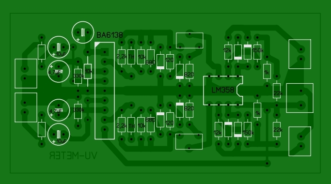

    Мой вариант печати. Сразу оговорюсь, что вариант сырой и сделанный на скорую руку для экспериментов и отладки.

    Цитата Сообщение от for ester Посмотреть сообщение
    Мой вариант печати
    Мне кажется, не стоит экономить и сделать два полностью отдельных канала как в Lynx.
    Да, это точно, петля по GND замучает.
    Опасения по поводу земляной петли, конечно же присутствуют. Дело не в экономии. Сейчас у меня пока стоит задача получить желаемый результат. Есть еще одна плата, на которой вкорячены индикаторы пиков. Нужно всё совместить и отладить. Если всё понравится, то разведу два канала отдельно. Как выше пИсал - жду BA6138 из Китая. ХЗ, что они пришлют, поэтому впаял панельку на печатке.

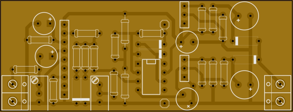

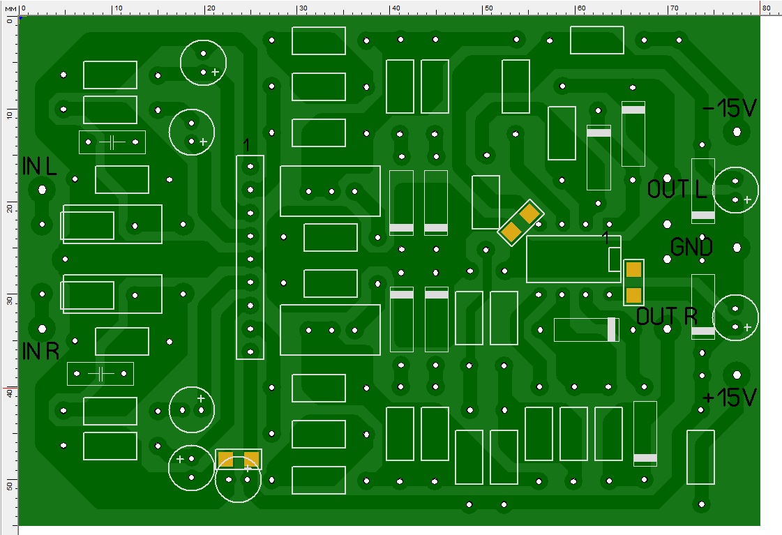

    Вы несколько отошли от исходной схемы. На вскидку следующие замечания:
    - нет входного делителя,
    - подстроечник включен не по схеме,
    - питание ОУ однополярным напряжением, что приведет к появлению на выходе ОУ постоянного напряжения, равного половине питающего,
    - отсутствует стабилизатор +10,1...10,2В по питанию,
    - "плюс" электролита по цепи питания ВА6138 висит в воздухе.
    В свое время рисовал печатку под схему Техникса, может пригодится. Желтые площадки - места под блокировочные СМД-конденсаторы.
    Предупреждаю сразу, плату надо перепроверить, я ее в железе так и не воплотил.
Название:	Стрелки Техник&#10.jpg
    Общая "земля".
    Общая "земля".
    Да, земля общая.
    Но печатка выкладывалась для for ester, а ему как раз нужен был стереовариант.
