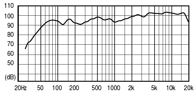

    Фостекс 206. Я делал на нём Мои милашки Пронина. Звучали достойно. Вот когда с транзисторным усилителем в частности Линкс очень был слабоват бас, но когда ламповик то количество баса увеличивалось видимо в следствии высокого выходного сопротивления усилителя.

    Фостекс 206.
    Ну герц 60-65 он даст (по -3), в приемлимом по габаритам рупоре (BLH, например).
    А 30гц он не даст даже если его в соотв. рупор поставить.

    Вот обычная АЧХ для примитивного недодинамика Фостекс 206 в БЛГ (смотри НЧ, т.к. на ВЧ там вранье):

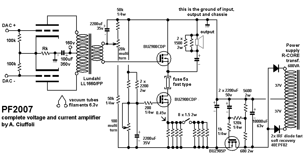

    15
    По умолчанию Re: Гибридный усилитель Бондаренко
    День добрый!
    gmu69, спасибо за интерес к гибриднику
    Вот уж не ожидал, что спустя почти десять лет эта схема будет где-либо обсуждаться.
    Сейчас у меня немного времени на чтение форумов, и на эту ветку я наткнулся поздно и чисто случайно…
    Интегратор в схеме поддерживает ноль на выходе, другими словами автоматически смещает транзистор ИП на нужную величину. Поэтому, так как Вы изобразили схему на первом эскизе, она работать не будет- обмоткой транса Вы глухо посадите затвор полевика на землю по постоянке. Ну, Вам уже подсказали.
    Резистор в цепи затвора взят мной с большим, чем нужно, запасом. На самом деле он там необходим лишь некоторого, минимального сопротивления, гарантированно исключающим возможное самовозбуждение каскада. Подбирается в процессе, тем более что Вы хотите использовать транзисторы, с которыми я не экспериментировал.
    Сопротивление в цепи смещения затвора (300кОм по схеме) может быть другим- например, «стандартным» 47 кОм. Это в «родной» схеме, а будучи подсоединенным параллельно вторичке транса, как Вы недавно рисовали, оно уже приобретает иное назначение (скорее, согласующее) и его сопротивление должно определяться экспериментально.
    Как можно улучшить мою схему, не изменяя ее кардинально? В общем, здесь уже написали, что она «такая, как есть- самодостаточная». А если изменять…
    Например, можно попробовать исключить интегратор и подключить вторичку транса и организовать смещение подобно тому, как это предлагает Андреа в своем PF2007 (в аттаче). Я так не делал, потому что боялся саморазогрева вертикальных IRF540 (латералы десять лет назад были мне совершенно недоступны), а так же щелчков в акустике при включении. Можно попробовать.
    Генератор тока так же может быть другим, например на однотипном полевике+биполяр (здесь уже рисовали такой вариант), или вообще простейшим- как в том же PF2007 у Чуффоли.
    Недостатки моего усилителя… Лично у меня критических притензий к звуку нет, а о сравнении его с Фолловером я написал здесь http://avtor-page.livejournal.com/4880.html Тем более что от варианта построения УНа (и вообще, от его наличия) зависимость слышна гораздо более явно.
