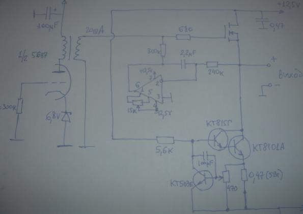

    Здравствуйте уважаемые.Решил собрать данную схему,зацепила чем-то.Но возникли сомнения насчет выходного полевика(IRF540)-что-то входная емкость великовата(1700pF).Потому хочу спросить совета - покатит ли в этой схеме на выходе 2SK1058 и какие изменения нужно будет внести?Входной каскад планирую на 5687 с межкаскадником(без СРПП).Заранее спасибо
    Ну так это будет уже совсем другая схема.
    Повторитель имеет входную емкость меньше, чем емкость з-и, поскольку есть местная ООС, ее уменьшающая. 1058 в этой схеме даст выходное сопротивление около 1 ома, а вертикальный транзистор значительно меньше из-за высокой крутизны. Вместо 540 можно поробовать новые фаировские транзисторы, они весьма неплохи.

    По умолчанию Re: Гибридный усилитель Бондаренко
    Константин,так 1058 в этой схеме не прокатит?
    Добавлено через 4 минуты
    Elms,Бондаренко в статье пишет,что ноль выставляется один раз при настройке,а далее поддерживается автоматически.Сам проверить еще не успел,только начал макетировать,да вот вопросы появились хотя схема из пяти деталей
    А что такое покатит?
    Будет высокое выходное сопротивление. Если удовлетворит, то покатит.
    Константин,а "вместо 540 можно поробовать новые фаировские транзисторы, они весьма неплохи".Это какие вы имели ввиду?Кстати прокол с 1058-у них цоколевка другая.Поглядываю теперь на тошибовские 2SK1529,тоже вроде"...for power amplifier"

    Аватар для gmu69
    26.12.2006
    94
    Схема будет примерно такая,остается вопрос - какой наиболее предпочтительный вариант выходного полевика вместо IRF540?530-ый даже по-моему более предпочтительно.
    Схема может и будет, а вот работать - нет.
    ALEX,если не трудно - в чем засада?5687 мне нравится давно,хочу пристегнуть к ней полевик как-то по гармоничней.
