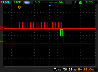

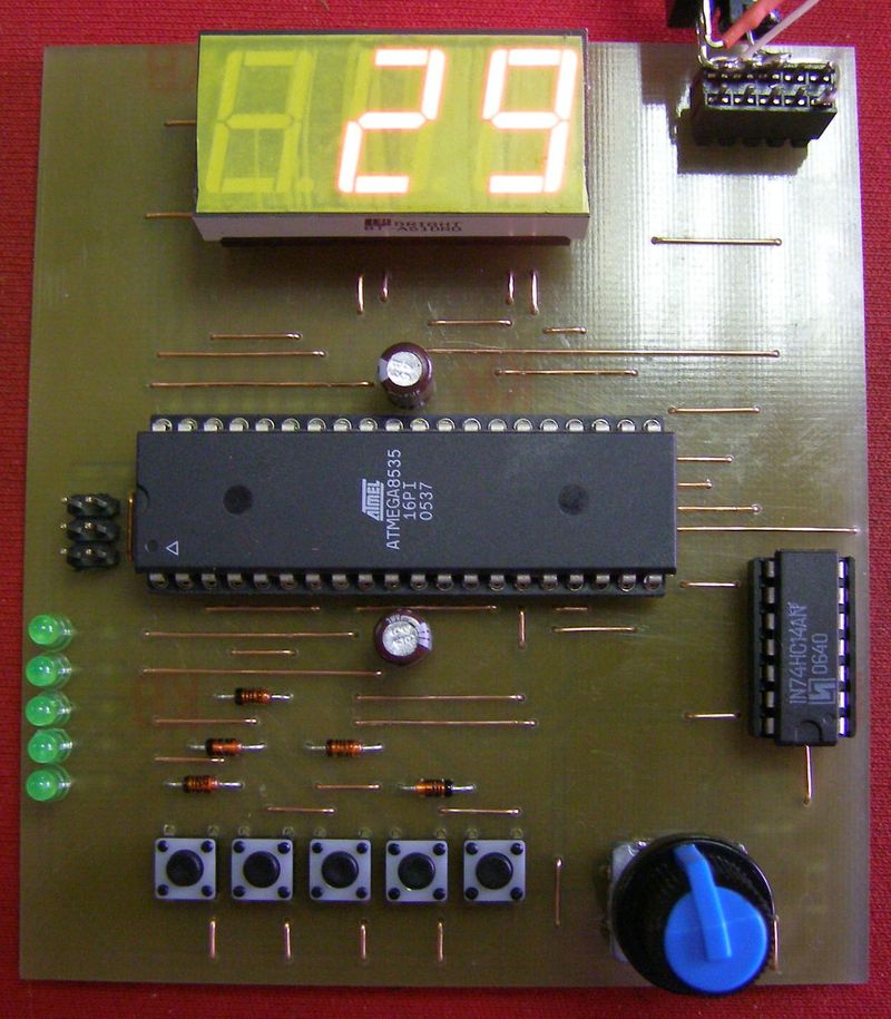

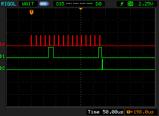

  19. #258
    22.06.2005
    4,563
    По умолчанию Re: ЦАП на AD1853 под управлением микроконтроллера
    Да вроде код в этой ветке приводили.
    Если проводить лабораторную работу, то для выявления проблем надо просить у тех, кто проблемы имеет, выложить тайминги и осциллограмы.
    Что бы вы не считали меня голословным, вот это устройство было изготовлено для конфигурации 1853 несколько лет назад (в 2009 г.).
    Все режимы и РГ переключались без проблем, на лету. Никакие данные в этот момент не тормозились.
