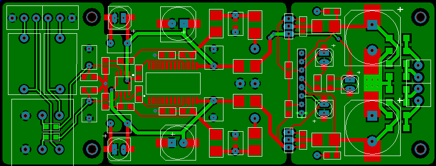

    Цитата Сообщение от GruWer Посмотреть сообщение
    Печатку перерисовали?
    Наверно вот так...
    • Тип файла: rar 1.rar (29.2 Кб, Просмотров: 219)
  16. #255
    Завсегдатай Аватар для aal
    04.11.2004
    2,854
    По умолчанию Re: Опять к Lynx*у II. Усилитель для стереотелефонов HA37
    Можно что сделать:
    1. дорожки к + входам протянуть под корпусом 815
    2. только резистор обратной связи оставить рядом с 815
    3. резистор на землю положить паралельно резистору ОС и поднять повыше.Дороги с выхода на первое ОУ протинуть подальше - почти у питания (его тоже не мешало бы поправить - питание должно проходить через конденсатор, а не кондючок на дорожке отдельно болтатся....)
    На освободившемся месте сделай полигон как радиатор.
    Яб ещё подправил - Т фильтр к центру платы унёс , а питание к краям сдвинул, чтоб через электролит питание 815 шло...

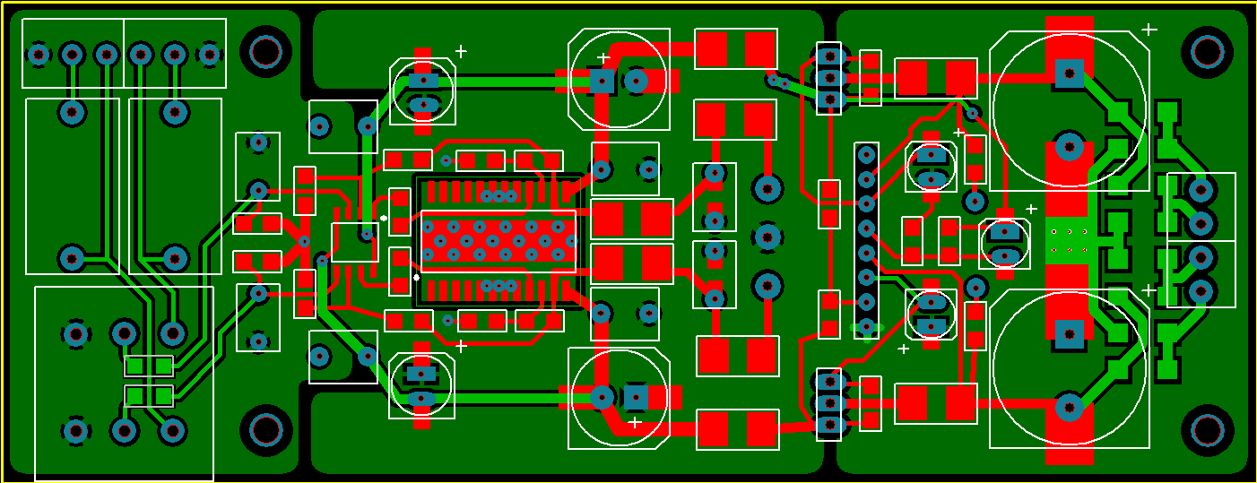

    23.02.2008
    Можно что сделать:
    3. резистор на землю положить паралельно резистору ОС и поднять повыше...
    Алексей посмотри пару вариантов:
    • Тип файла: rar COR.rar (39.1 Кб, Просмотров: 180)
  18. #257
    04.11.2004
    2,854
    Верхний больше нравится - только питание первого ОУ возьми с бусины/резистора, а не с шунта. Ну на крайняк с электролита...
    Если по нижнему рисунку смотреть, то если сдвинуть электролиты к краям платы, то над ними шунты поместятся...

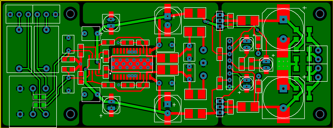

    23.02.2008
    Алексей, спасибо за помощь!
    поправил первый вариант
    и второй вариант
    и архивчик
    • Тип файла: rar COR1.rar (42.3 Кб, Просмотров: 198)
    Последний раз редактировалось sergeynim; 15.11.2009 в 20:12.
  20. #259
    04.11.2004
    2,854
    Сейчас второй вариант хорош - яб только электролиты или перевернул или развернул.
    А резисторы ОС не хочешь по красивее разместить?
    Как ты собираешься изолировать корпус 815 от земли и одновременно обеспечить теплопроводность?
