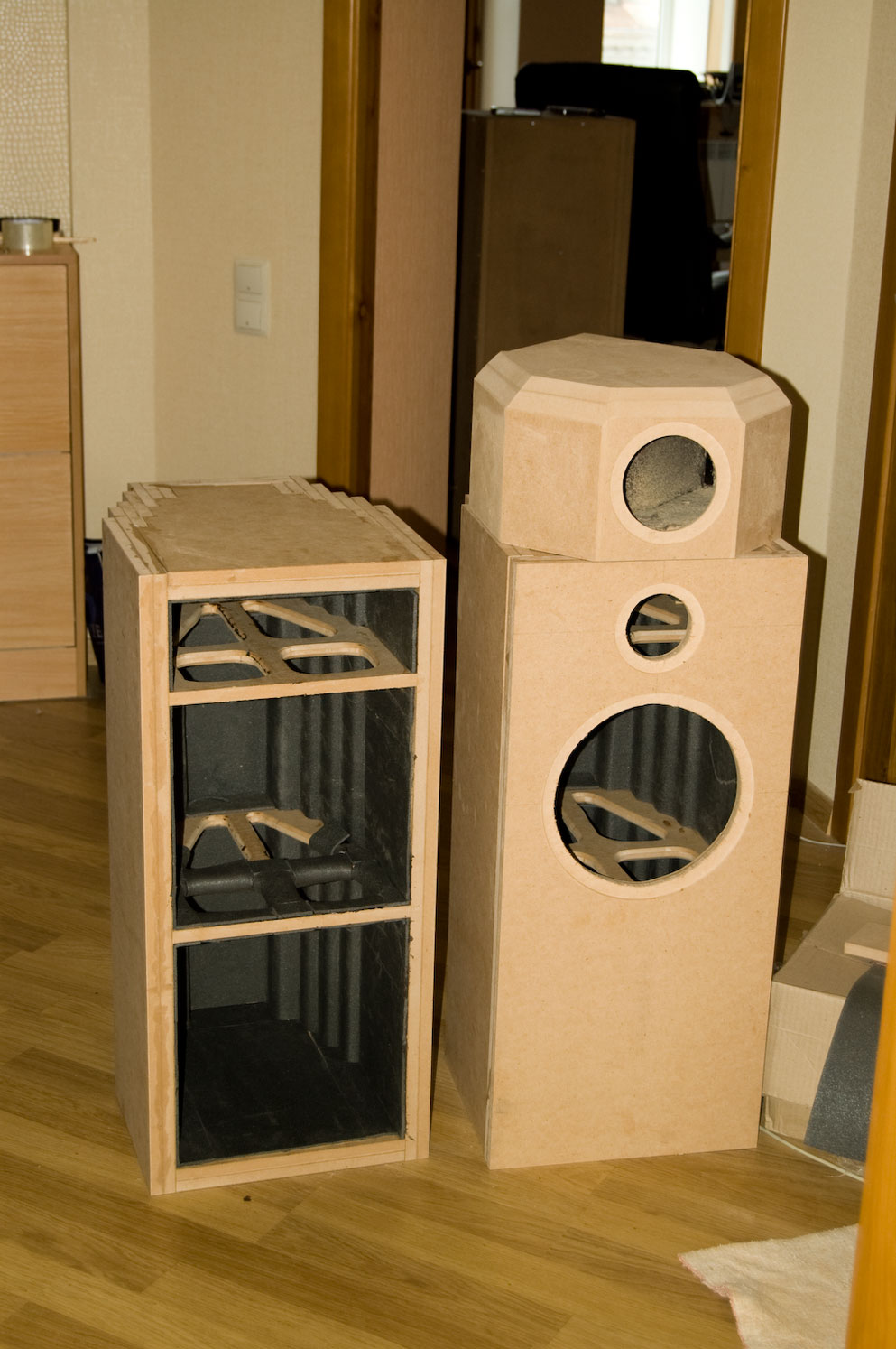

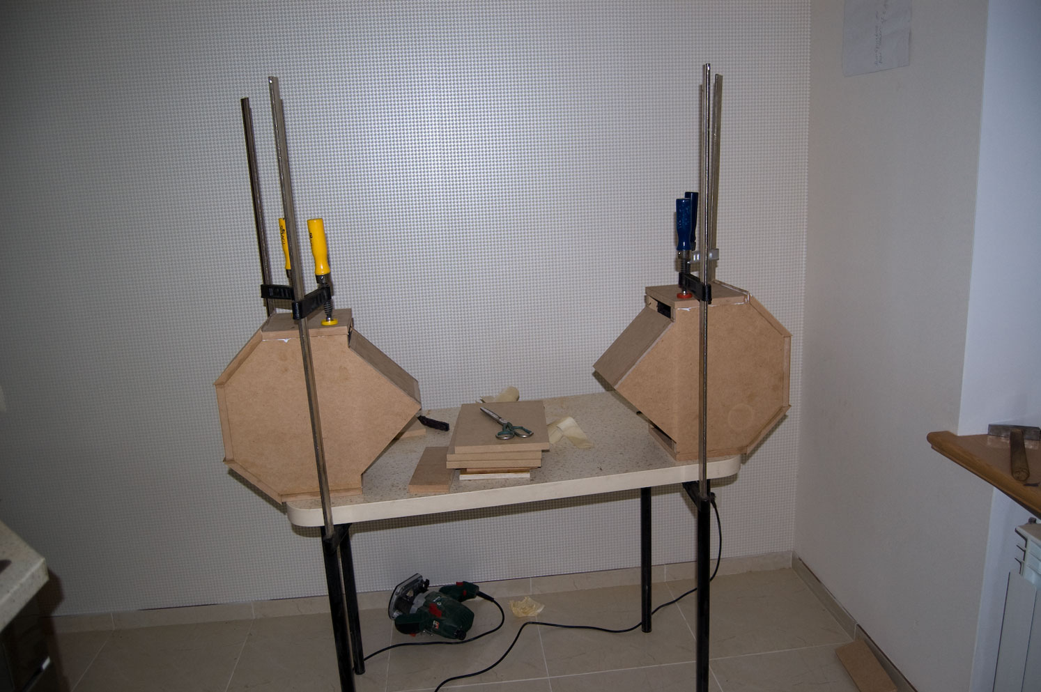

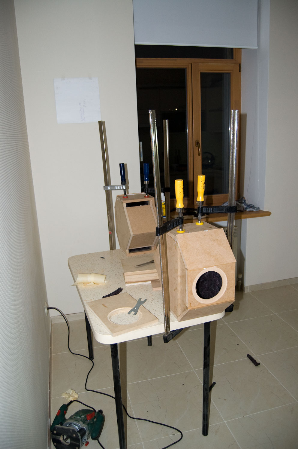

    клеить ящики сч оказалось сложнее чем казалось вначале но проще чем казалось в процессе
    внутренняя оклейка прошла довольно просто

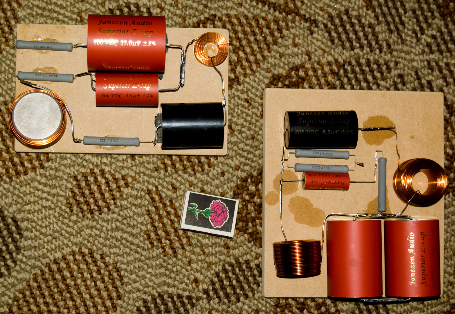

    разлаживаю кросоверы...
    http://pic.ipicture.ru/uploads/090611/rTw0K2x1RP.jpg
    http://pic.ipicture.ru/uploads/090611/U4m6rRSnl1.jpg
    пока только такой вариант подключения вышел

    господа правильно ли я разложил кросоверы ? не подскажите ? и насколько грамотно взаимное положение катушек...

    По умолчанию Re: как вам новая вещичка от Троелса
    Слева маленькую - поставьте на ребро. А справа - растащите их стобы они стояли на диагонали - места, вроде, хватит. Общее правило - оси перпендикулярны и максимальное расстояние (в пределах платы).
    слева растояние между катушками 200мм
    справа тогда не хватит родных выводов для соединения..
    очень интересует вопрос правильно ли я все соединил тк никогда не бывает полной уверености
    Почему не хватит? Как это связано - лежит она или стоит?
    А насчет правильного соединения - есть же схема.

    cka3o4nuk,
    Нормальное расположение, 200мм это более чем достаточно.
    Проверяй номиналы/расположение резисторов, у тебя есть ошибки.
    номинал исправил 2 резюка местами поменял
