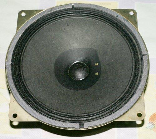

    Штампованная корзина, рога плоские. Фото выложу, как руки дойдут.

    Да-да, вот эти ребята. Несмотря на знак качества, сборка так себе - магниты чуть криво, на диффузорах чуток клея, лаковое пятно в центре какое попало. Хаёнд на таком ИМХО не нужно пытаться делать. И без поддержки снизу ничего хорошего. Сабсоник также очень нужен. Слушаю через микшер, с включённым Low Cut (3 порядок Fc=75 Гц) значительно лучше себя чувствуют. А вот твитер на спец-ИТУН им не нужен! Короче, как СЧ-ВЧ для компа или ДК.
ID:	40225   Нажмите на изображение для увеличения.
