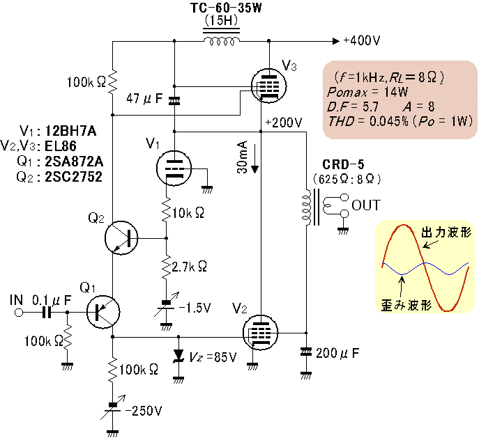

    так вот, до кучи... есть кажись сходство
