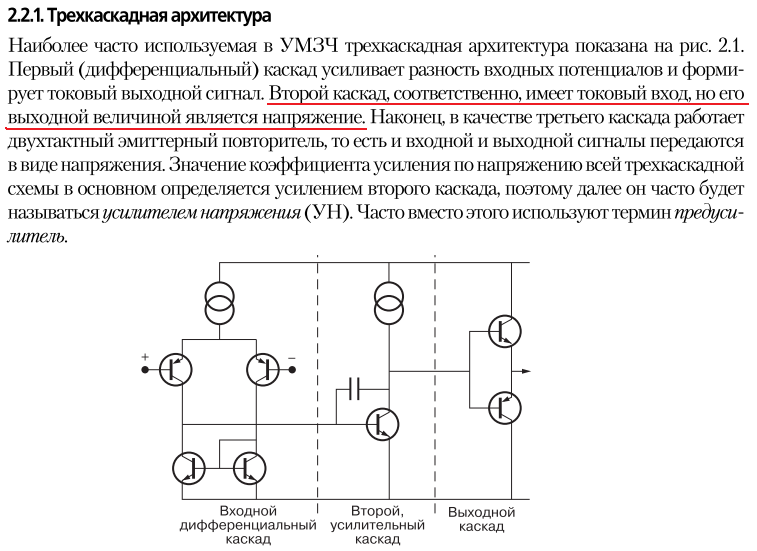

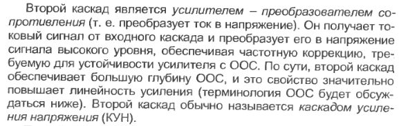

    В моем усе и используется такой УН, т.е. источник тока, управляемый напряжением.
    трехкаскадная классическая схема Лина состоит из трех каскадов:
    входной каскад - преобразователь напряжение-ток;
    усилитель напряжения (УН) - преобразователь ток-напряжение, т.е. управляется током, а не напряжением как Вы утверждаете, и на выходе у него напряжение, а не ток; и выходное у него относительно невысокое по сравнению с выходным сопротивлением генраторов тока;
    выходной каскад (ВК) - преобразователь напряжение-ток. (а не ток-ток)
    от наращивания каскадов принципиально ничего не меняется в плане работы связки УН-ВК
    Вы же пытаетесь это опровергнуть ссылаясь на самого себя. Откройте любую книгу по конструированию усилителей, того же Селфа или любую другую.

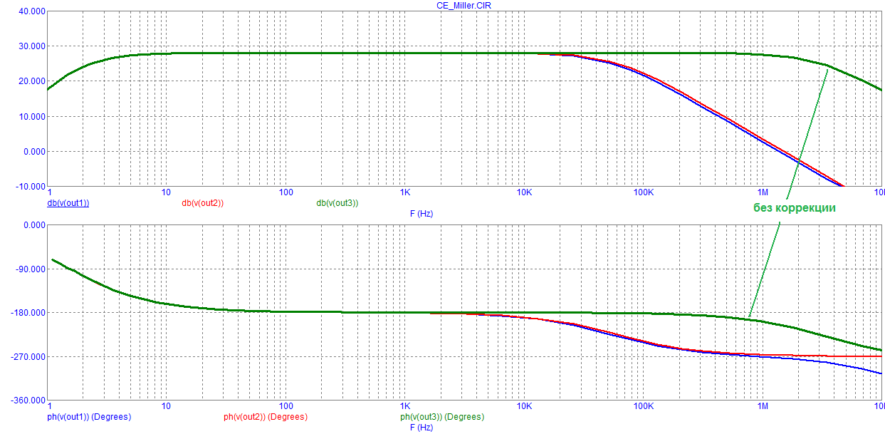

    по поводу коррекции Миллером, из теории Валета
Название:	коррекция Миллера_SCH.png
ID:	284222 Нажмите на изображение для увеличения.
Название:	коррекция Миллера_Боде.png
    без комментариев

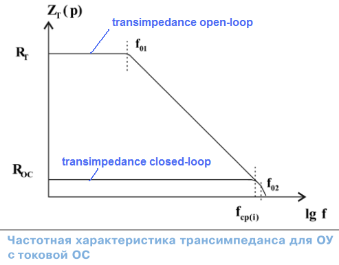

    Если это поможет прояснению вопроса относительно выходного сопротивления УН в петле ООС, приведу высказывание А. Петрова из личной переписки:
    Чтобы определить выходное сопротивление УН операционного усилителя в петле ООС будем исходить от обратного.
    Мы знаем что выходное сопротивление ОУ примерно равно 50 Ом.
    На выходе стоит повторитель выходное сопротивление которого равно:
    Zвых = Zист/(h21 + 1) = 50
    откуда Zист=Zвых(h21+1) — выходное сопротивление УН
    предположим h21=100, тогда Zист=50(100+1)=5050 Ом или 5,05 кОм
    поэтому независимо от того какой трансимпеданс УН в разомкнутом состоянии выходной импеданс в петле ООС гораздо ниже, в том числе и в том же AD846 с 200 МОм снизится до тех же нескольких кОм.
    Тоже самое касается и УМЗЧ, предположим выходное сопротивление с «двойкой» (Шиклаи или Дарлингтона без разницы) равно 0,04 Ома (демпинг-фактор = 100 скромное значение).
    Предположим h21 транзисторов равны по 100, суммарный равен 100х100=10000
    тогда выходное сопротивление УН (в том числе Валета) равно 0,04х10000=400 Ом!
    А не 1 Мом ...
    Из рисунка видно, что выходное сопротивление УН с разомкнутой петлей носит частотно-зависимый характер и пропорционально усилению с разомкнутой петлей
    по мере введения глубины ООС импеданс УН снижается и стабилизируется все в большей полосе частот
    при максимальной глубине ООС максимальная полоса пропускания и в этой полосе выходное сопротивление УН минимальное и стабильное во всей полосе пропускаемых частот
