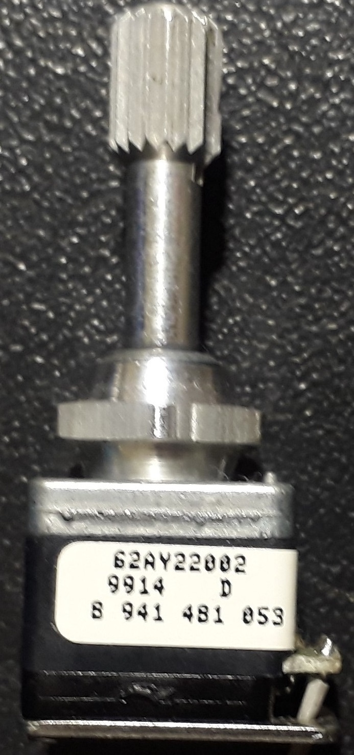

    Подскажите качественный переменник для регулятора, сколько не ставил начинают шуршать через некоторое время, слышен треск реле , есть вот такой фирменный энкодер, можно его как ни будь применить вместо переменного сопротивления, преобразовать его импульсы в напряжение, или надо ставить контролер.
    Любой проволочный (ППБ-3 например) должен подойти. Правда их вроде бы не делают выше 100кОм, т.е. от батареек питать не получится.
    Интересно насколько это распространенная проблема. Есть ли те у которых Att7 работает автономно (от переменника) года три или больше без каких либо проблем?
    кондёр с движка на землю есть?
    есть, с дешёвым китайским переменником

    Та же история - работает без проблем. А так:
    1. Диапазон регулировки не надо делать 127дБ.
    2. Обязательно установить блокировочный конденсатор в соответствие мануалу.
    3. Корпус резистора дополнительно заземлить.
    Дмитрий.

    Диапазон регулировки 87дБ ,блокирующий конденсатор стоит, корпус заземлен, наверное придется искать качественный переменник ,попробую ALPS 250ком поставить или все таки приспособить оптический энкодер, завести с него импульсы на счетчик потом дешифратор и резистивный цап, как то так наверное.

    Забыл, ещё регулировочная характеристика резистора должна быть линейной.
    На резисторе должно быть написано так:
    B10K, B100K, B1M и т.п.
