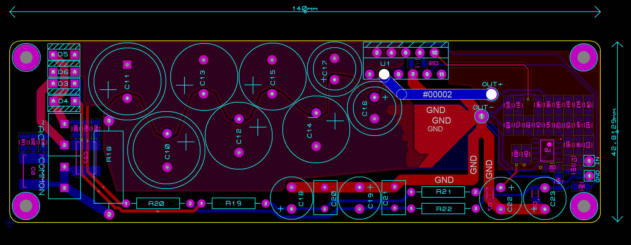

  10. #2569
    Частый гость Аватар для Alex_Valday
    09.03.2013
    Валдай
    209
    По умолчанию Re: Усилитель мощности ZD-50
    вообщем с землями разобрался. Обвязка каждого ОУ и его вход сделал отдельной землей. Входную землю на полигон. Блокировочные емкости на полигон. Плата близка к завершению.
Название:	Плата буфер1.png
ID:	227440 Нажмите на изображение для увеличения.
Название:	Плата буфер2.png
    Последний раз редактировалось Alex_Valday; 20.01.2015 в 12:07.

  13. #2572
    Аватар для Nick
    28.03.2005
    NY, USA
    3,606
    А чё такое C20 и C21? Их лучше убрать.
    Истина где-то там...

  16. #2575
    Аватар для Nick
    28.03.2005
    NY, USA
    3,606
    Это пленка, думал хуже не будет. 0.1 FKP2 Фильтр "жиесть"
    Смысла в них нет, в соседстве с электролитами могут дать резонанс (зависит от ESR электролитов главным образом). Я бы убрал, и места будет чуть больше. Земляные дороги к кондёрам сделал бы полигоном (С18,19,22,23).
    ---------- Сообщение добавлено 12.20 ---------- Предыдущее сообщение было 11.52 ----------
    Вот примерно так можно залить полигоны. Я бы ещё точки выхода (OUT- и OUT+) сдвинул бы ближе к входу, там у тебя есть место свободное.
    Последний раз редактировалось Nick; 20.01.2015 в 20:33.
  17. #2576
    09.03.2013
    Валдай
    209
    Готово, мастер.
    В первой апроксимации выглядит вот так.

  18. #2577
    18.08.2012
    Нижний Новгород
    1,825
    ПМСМ, с платой еще нужно поработать..
    Alex_Valday, зря Вы увлекаетесь расстановкой компонентов ровным рядком. Это может быть неоптимально.
    Разводку, например, входного фильтра можно выполнить при той же площади ПП, но при коротком и прямом земляном проводнике.
    Совмещение Via и контактных площадок - решение, которого лучше не допускать, пусть даже и не используется пайка пастой. Тоже касается и отсутствия термичек.
    Конденсаторы и резисторы в RC цепях (C6R10, C8R12, C13R18, C15R24, С14R21 по оригинальной схеме) можно менять местами, в зависимости от конкретной топологии.
  19. #2578
    09.03.2013
    Валдай
    209
    Да как то само получилось (Я же человек военный, все должно быть окубичено и оквадрачено), крутил поразному.
    ---------- Сообщение добавлено 21.46 ---------- Предыдущее сообщение было 21.45 ----------
    Дам просто места впритык, пришлось так сделать
    ---------- Сообщение добавлено 21.48 ---------- Предыдущее сообщение было 21.46 ----------
    У Николая тоже длинная земля в родной плате, и вроде ничего доволен
  20. #2579
    Аватар для Nick
    28.03.2005
    NY, USA
    3,606
    Всё что bukvarev написал про землю, в принципе верно, так (может быть) лучше, но в реальности разнцу ты скорее всего не увидишь.
    ---------- Сообщение добавлено 14.06 ---------- Предыдущее сообщение было 13.59 ----------
    Термо переходы всё же лучше сделать, а то паять замучаешься. И виасы тоже лучше убрать с площадок.
  21. #2580
    18.08.2012
    Нижний Новгород
    1,825
    Alex_Valday, чувствуете, как корректно написано? Я не спорю, что может быть, разницы и не будет заметно.. Впрочем, решать Вам, т.к. в любом случае есть замечательный (а главное - проверенный!) вариант:
    Цитата Сообщение от aredkiy Посмотреть сообщение
    А может имеет смысл коллективно заказать авторские платы ?
    (это - насчет
Страница 129 из 282 Первая ... 119127128129130131139 ... Последняя
