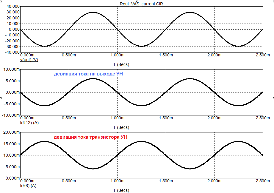

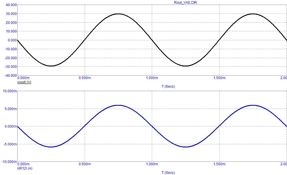

ЗЫ В конце концов, что мешает посмотреть в симуляторе девиацию тока на выходе УН и исходя из этого оценить выходное сопр. УНа. Правда, к нему подключено параллельно входное сопр. ВК, но это не сильно важно - все равно там не будет никаких трех килоом.

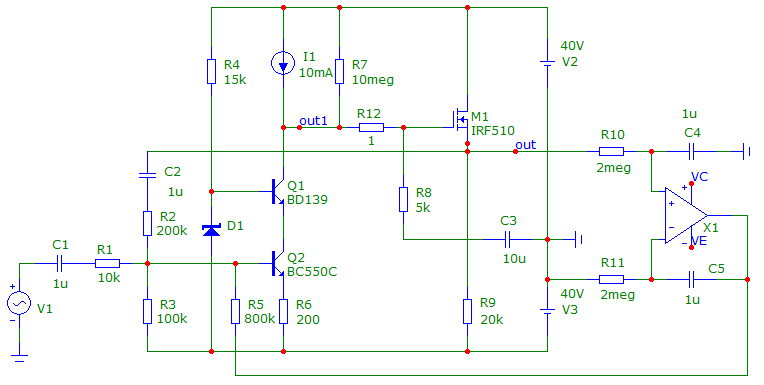

Предмет спора возник после того как Валет предложил свой метод борьбы с коммутационными искажениями токовым управлением ВК убеждая при этом что его УН в петле ООС имеет выходное сопротивление не менее 1 МОма, а для большей эффективности он якобы каким то особым способом уменьшил входное сопротивление ВК (этого способа на его схеме я не обнаружил, обычно ставят резистор параллельно входу ВК для расширения широкополосности без ООС). Поскольку его теорию никто не опроверг, я и попытался это сделать, так как не согласен с ним, только и всего.

речь шла о выходном сопротивлении УН с замкнутой и разомкнутой петлей ООС. Валет и "К" (компания) утверждают что выходное сопротивление УНа не меняется и он работает на ВК как генератор тока. Но ВК не может работать от генератора тока в чистом виде, см. https://forum.vegalab.ru/showthread....=1#post2293885
ВК - преобразователь напряжения в ток, управляется напряжением выделяемом на нагрузке УН (и параллельно ей входном сопротивлении ВК). Для этого и стараются сделать это входное сопротивление как можно выше. УН - преобразователь тока в напряжение на нагрузке, входной ток ВК мизерный (и практически нулевой на низких частотах если ВК на ПТ) по сравнению с током УН. А так Вы все правильно написали, согласен.

Если бы УН сохранял выходное сопротивление как с разомкнутой петлей ОС, то на выходе имели бы в 1300к/5к=260 раз меньшее напряжение.
Не надо путать внутреннее динамическое сопротивление каскода и выходное сопротивление каскада на его основе (в данном случае УН в целом) в петле ОООС. Если бы УН работал как генератор тока то его выходное напряжение изменялось бы с изменением нагрузки, а оно постоянно от 5 кОм и выше, т.е. УН работает как генератор напряжения! (в петле ООС).
Даже в двухкаскадном усилителе как этот (УН + ВК) УН работает как преобразователь ток-напряжение. Входное напряжение преобразуется в ток так как база транзистора (точка суммирования с ООС) является виртуальной землей.
Последний раз редактировалось Petr-1951; 21.02.2017 в 09:40.
Транзистор с ОЭ является источником тока для достаточно низкоомной нагрузки, включенной в коллектор, это следует из выходных характеристик транзистора. С обратной связью по току выходное сопротивление еще больше увеличивается. Характеристикой усилительных свойств таких каскадов при управлении от источника напряжения может быть (по аналогии с лампами) крутизна характеристики, с размерностью мА/В.
В моем усе и используется такой УН, т.е. источник тока, управляемый напряжением.
При дестабилизирующих воздействиях в УМЗЧ ОООС стремится поддерживать выходное напряжение на неизменном уровне. Поэтому при шунтировании выхода УН она поддает напряжение на вход УН так, чтобы сохранить ток, необходимый для ВК. Ток на выходе УН при этом увеличивается, чтобы компенсировать ток в шунт, но выходное сопротивление при этом не изменяется, просто УН ведет себя в соответствии со своей характеристикой управления. Сохранение напряжения не выходе УН при этом является только мерой эффективности ОООС и с свойствам УН отношения не имеет. Более того, подобная реакция будет и при подключении шунта в любом месте схемы, например, между базами входного ДК, создавая ложное впечатление о понижении входного сопротивления транзисторов ДК от действия ОООС.
В чем же тогда разница между УН-источником тока и УН-источником напряжения? Разница существенная. С источником напряжения для поддержания напряжения на его выходе не требуется изменения управляющего напряжения и он поддерживает необходимое напряжение на выходе без изменения управляющего напряжения.
