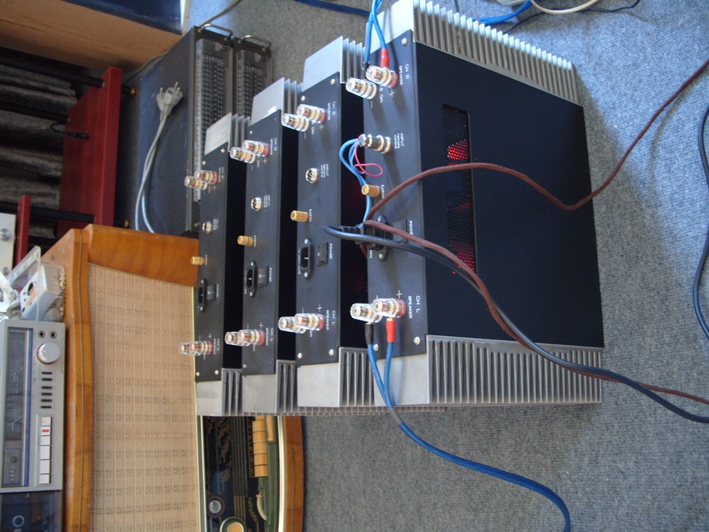

    " Второе дыхание " транзисторных усилителей реализовано по заявлению А. Медведко в его изделиях MEDAN - Lab
    Автор утверждает " Возможно, новый подход, изложенный в этой статье, изменит некоторые взгляды радиолюбителей, занимающихся высококачественным воспроизведением, на принципы построения усилителей звуковой частоты."
ID:	204087   Нажмите на изображение для увеличения.
Название:	ВК _Медведко.png
ID:	204088   Нажмите на изображение для увеличения.
ID:	213718   Нажмите на изображение для увеличения.

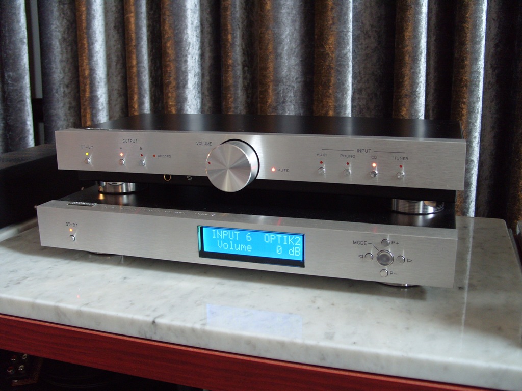

    Вот такие радиаторы надо применять, на два транзистора в плече (концы на прогона) УН собирается отдельно, на лампах. Верхний блок на ЦАП. Успехов!

    Провальное предложение! Я пробовал. Давал объявы, люди в грудь себя бьют, что крутые слесаря, но когда показываешь уровень, что надо делать, скромно уходят. Тут и не в деньгах дело, народ разучился работать. Старики уже отдыхают, а молодежь, привыкла на коротких деньгах жить. Всё, ручной труд , индпошив в историю уходит. Стадо собирать, да учить, это приличный труд. Было у меня своё предприятие, по молодости, 150 работников, сейчас мне этого уже не надо.
    Вот сейчас на лазерную резку перехожу, но гнут, они очень погано. Гну сам на своём гибочном и на точечную сварку собираю. Пробовал лазером панели писать, тоже, полное г.. , только для дешевых поделок. Вот и фрезерую надписи сам на своём ЧПУ. Вот такая жизнь пошла…
