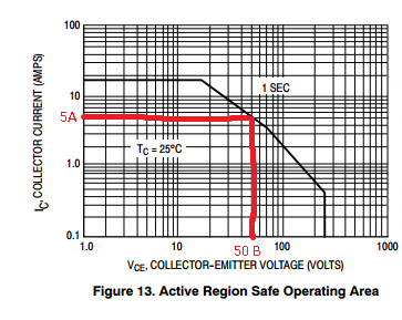

    По умолчанию Re: Собираем сверхлинейный усилитель Сергея Агеева.
    Технически возможно. Вопрос - зачем ? Цель какая ?
    Если рассматривать вариант с 8-ю парами транзисторов, то в нем резисторы по 1 Ому дают итоговое сопротивление 0.125 Ом.
    У меня 2 пары транзисторов 21193(4). Соотв., сначала поставил резисторы по 0.22 Ома, потом пробовал от 0.47 до 0.15. Остановился на 0.15 Ом. Падение на резисторе 1В соответствует току около 7А на 1 транзистор. Это практически выход за ОБР и для моего питания ВК в 25 Вольт == 1.3 Омам нагрузки.

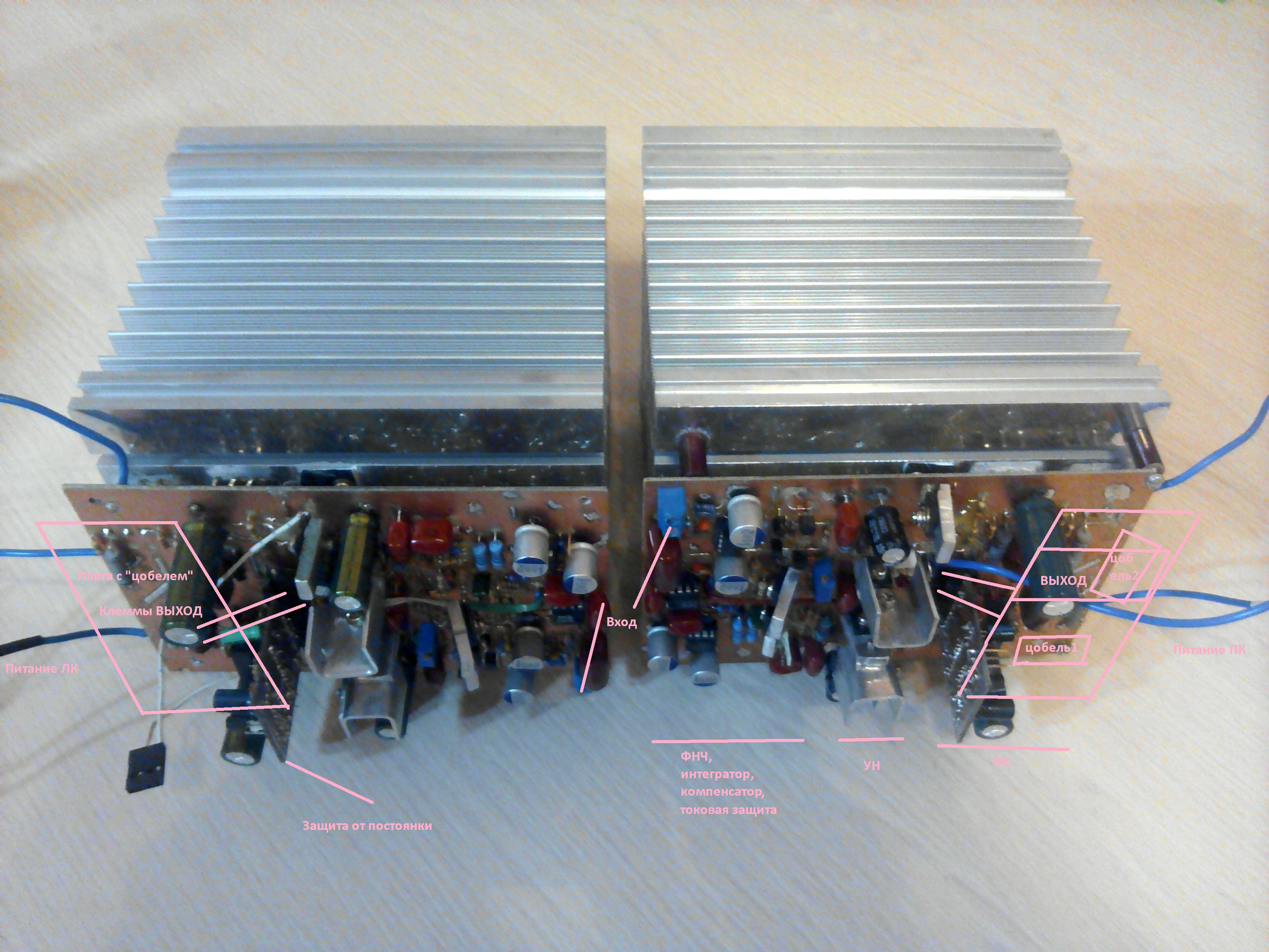

    В качестве VD36,37 поставил ориг. 30CPQ150. Аноды соединил вместе. Усилитель стал возбуждаться при токе покоя, большем 0.2А (2 пары выходных транзисторов). Частота возбуда гуляет около 800кГц, образуя биения и снижаясь по амплитуде до нуля через каждые ~1000 периодов. Заменял по очереди все транзисторы ВК, выпаял все из защиты. Подключал напрямую без гасящих резисторов в шинах питания. Возбуд и его тип при этом не менялся. Убрал диоды - возбуд исчез. На выходе максимум 2-3мВ апериодично, на ~70-100МГц, но это могло с воздуха радио навести.
    Решил поэкспериментировать и подключил радиатор к плюсу питания. Включил через металлические проволочные резисторы по 10 Ом. При токе покоя около 1А получил красивый возбуд 200мВ на 800кГц без изменения амплитуды и без биений. Если оставить 1 резистор в одной шине питания, то возбуд начинается при токе покоя 1.8 А
    Место, где это безобразие начинается - коллекторы VT13,14. У меня стоят BD139/140 ST. Они были заменены на аналогичные другой фирмы. VT15 также менял. Возбуд не изменился.
    В нормальных условиях возбуда нет.
    Забить или не стоит?

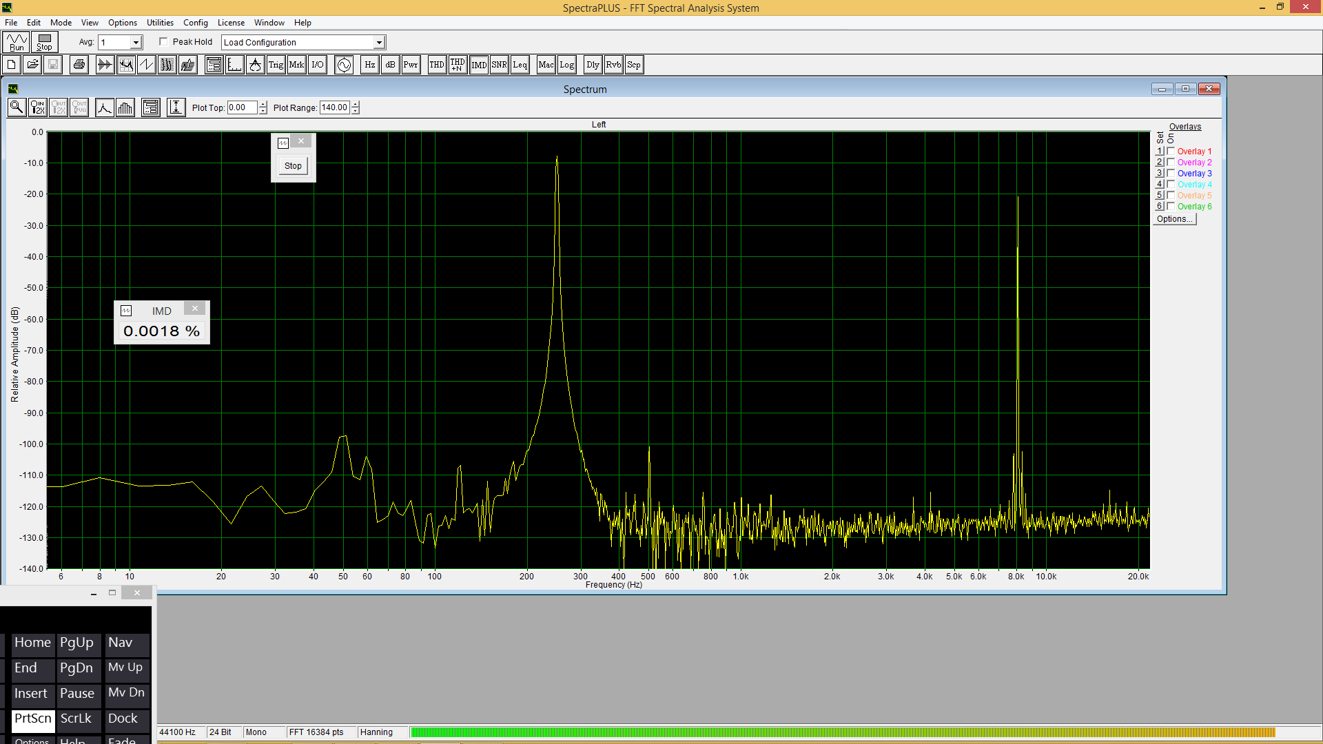

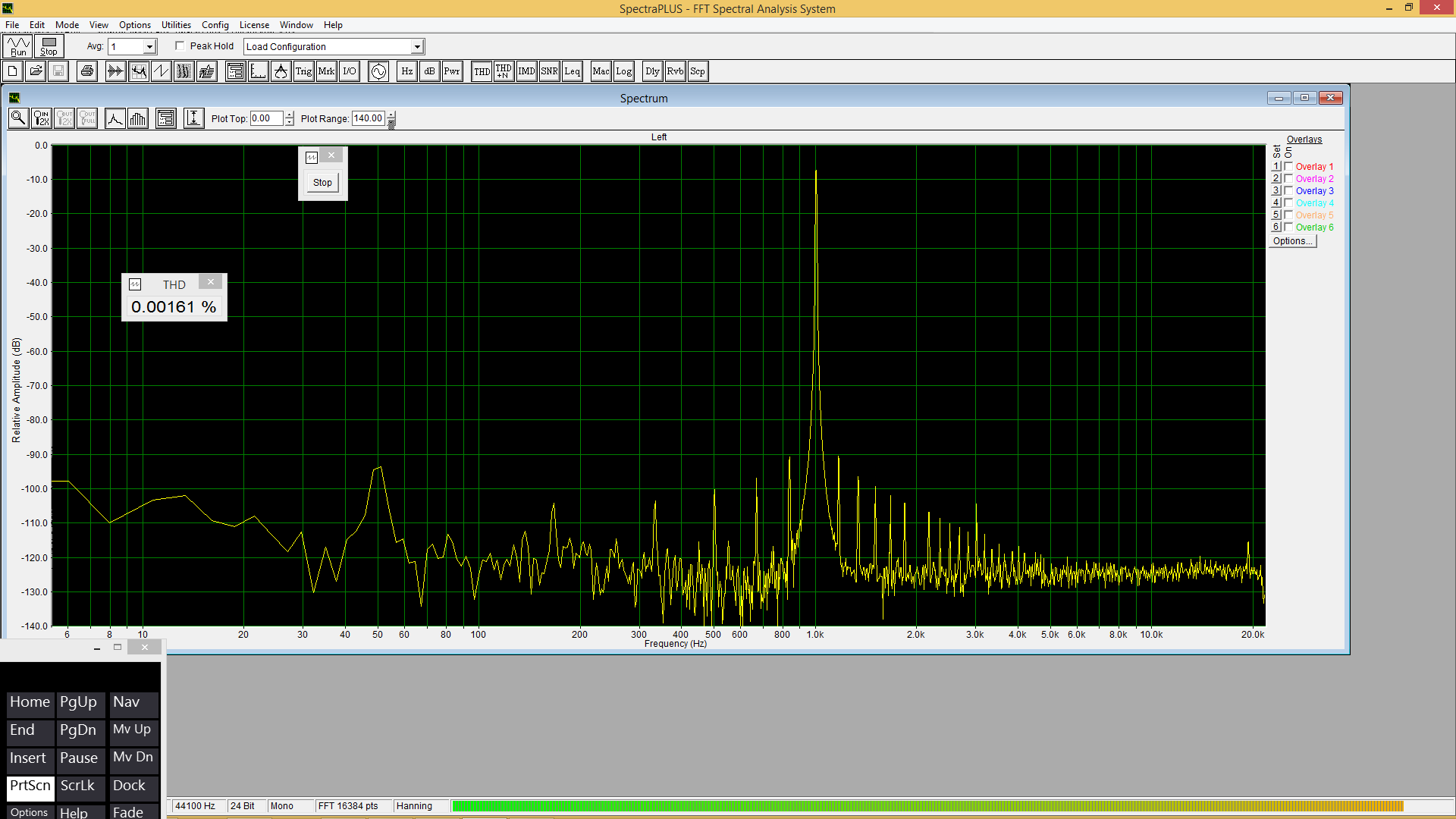

    Первые результаты двусторонней платы!
    Везде сопротивление нагрузки 8 Ом.
    На односторонней было: "По приборам" искажения на мощности до 1 Вт минимальны, когда ток выходных 170мА - 0.02% и дальше с его увеличением не уменьшаются (2 пары 21193/4).
    Начиная с 4-5 Ватт искажения уже 0.005%.
    На двусторонней плате искажения на мощности 0.5-1.5 Вт 0.0016% вместе с искажениями карты (0.0006%). IMD 0.0018%. При общем токе покоя (2 пары выходных транзисторов) 220мА. Его увеличение не ведет к изменению уровня искажений при условии не выхода из класса А.

    После перехода в класс АВ THD начинает расти.
    Если нужно больше неискаженной мощности, надо увеличивать ток покоя.
    При общем ТП 400мА - не более 0.0025% на мощности от 5 Ватт.
    При общем ТП 800мА - 0.0035% - от 10 Ватт до максимальной (амплитуда 19 Вольт).
    Если оставить первоначальный общий ТП в 220мА, то в итоге на максимальной мощности искажения аж 0.01%. Так что экономии никак не получится.
    Возможно, картина улучшится после обрезки проводов питания.
    Измерено вот так по спартански.
    Тоненький провод, скрученный в кольцо, вставлен в выхлоп усилителя для проверки работы компенсатора. С этим кабельком искажения на мощности от 5-ти Ватт больше на 0.005%.
    Сейчас сделано все, начиная с корпусов, заканчивая защитой, выходными фильтрами, разъемами и т.п. Осталось обрезать провода питания и упаковать платы каналов с радиаторами.
    Питание +-25В от 4-х ИИП S400-24 с применением дополнительных фильтров 2-го порядка ОВЕН БСФ Д3 1.2.
    Фото компоновки узлов
    Последний раз редактировалось apple_r; 31.01.2017 в 20:59.

    Цитата Сообщение от singles123 Посмотреть сообщение
    "Это" СЛ ?!
    Это точная схема СЛ из журнала "Радио".
    Изменения коснулись только питания: БП импульсный на 25 Вольт "на первом этаже". Соотв. емкость конденсаторов в питании ниже.
    Соотношение пар транзисторов ВК: 1:2:2.
    Также некритичные элементы типа резисторов триггера защиты, противозвонных в питании ОУ и т.п. заменены на SMD.
    Изъяты лимитер и индикатор искажений.
    Двусторонняя плата размером 100х150мм с примерно 250 шт. деталюшек.
    Радиатор с тепловым коэфф 0.44.
    Защита от постоянки чуть изменена - сделана на LM393.
    ---------- Сообщение добавлено 21:25 ---------- Предыдущее сообщение было 21:21 ----------
    Цитата Сообщение от d.v.s. Посмотреть сообщение
    провода- туда\сюда,плата - какая то -ни то \ни се с непонятным общим сверху,скрутки\перекрутки.... и тут не поимать чего либо- сложно,мыслю
    Читайте выше - это первый пуск платы. Даже скрутки шин питания не смогли сильно угробить параметры Даже тоненький скрученный провод от кнопки включения компьютера в выхлопе уся был скомпенсирован компенсатором сопротивления в итоге на клеммах при 19 Вольт/8 Ом было 0.008% THD. Без этого проводка, конечно, лучше.
