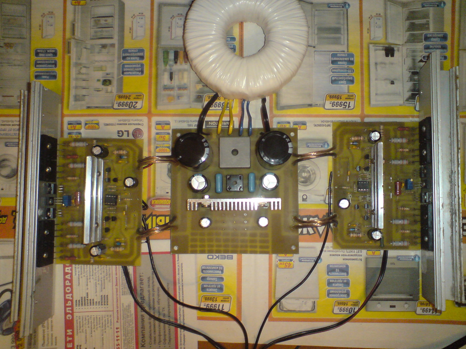

    Здравствуйте! Нужна помощь! Собрал блок питания 2*40 В: тороидальный трансформатор 120 Вт, диодный мост MB356W, конденсаторы Jamicon 2*10000 мкф, подключил двух немцев параллельно, немцы играют, но в колонках сильное гудение. Из-за чего гудит? Может 2 стабилитрона 1N4754A поставить?

    По умолчанию Re: Качественный немецкий усилитель
    Земли необходимо соединить правильно.
    Куда поставить? Что стабилизировать?
  16. #2535
    22.05.2011
    Владимир
    11
    Земли правильно соединил.
    Параллельно питалову.
  17. #2536
    Инта
    1,239
    Что это значит? Откуда взята земля на АС, откуда земля входа, РГ, входных разъемов?
    А зачем? Таким образом питание не улучшить.
  18. #2537
    22.05.2011
    Владимир
    11
    Земля на АС и вход идёт с плат усилителей.
    Последний раз редактировалось andreyx33; 25.06.2011 в 23:51.
  19. #2538
    Старый знакомый Аватар для singles123
    25.05.2008
    центр вселенной
    771
    Земля на АС
    Земля на АС должна идти со средней точки соединения "банок электролитов" в БП.
    Можно также разделить "сигнальную" и "остальную" землю каналов.
    Пример https://forum.vegalab.ru/showthread....l=1#post647592
  20. #2539
    Инта
    1,239
    На этих платах земля на АС должна идти с платы БП. Да и плату БП нужно изменить, земли там длинные, тонкие.
