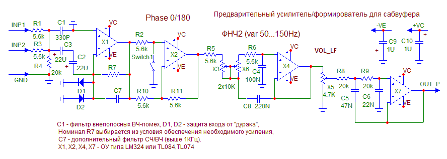

    Мне приходится устанавливать довольно большой К передачи первого каскада предварительного усилителя.
    Уважаемый Nota Bene, каков у вас примерно номинал R7 в https://forum.vegalab.ru/attachment....6&d=1259314934
    При измерениях делителем выставлено ослабление входного сигнала на 20Db относительно опорного.

    каков у вас примерно номинал R7 в https://forum.vegalab.ru/attachme...6&d=1259314934
    У меня там R7=24КОм, зашунтирован конденсатором С7=4.7nF.
    У меня R7 свыше 70к.

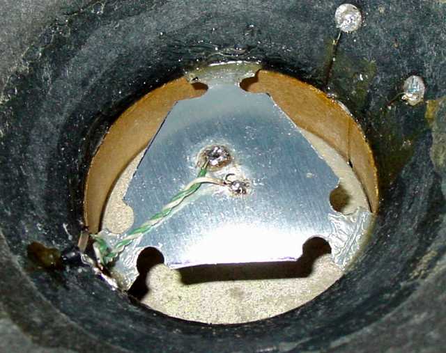

    Буду переделывать датчик. Датчик у меня с креплением пъезоэлемента за центр. Крепится к катушке. Пока не получается сделать конструкцию с частотой резонанса более 1КГц.

    dyn.jpg - основа приклеена к катушке герметиком - те не намертво.
    sens.jpg: 1 и 2 элементы, которые я использовал.
    4 - обрезанный по краю элемент 2.
    3 - собрання половина датчика.
    Проверил вариант без утяжеления сенсора изолентой.
    Без пыльника резонанс сенсора получился на 800 гц.
    Левая от резонансного пика головки часть графика стала почти плоской. Те чувствительность по ИНЧ стала никакой. Правая осталась той же, что и с изолентой.
    Сейчас приклеил центральную стойку цианокрилатом с двух сторон. как высохнет положу 2 слоя изоленты и померяю.
    Еще попробую изменить материал центральной стойки.
    Может алюминий мягкий попался?

    Получается, что у адптера нет внешнего края/опорного периметра... В данном варианте отверстия ослабили жесткость конструкции. Похоже, датчик всей своей массой колеблется на изгибающихся "мостиках" между отверстиями, и поэтому резонансная частота получается низкой (dyn.jpg).
    У этой головы вентилируемая катушка - так что дырки нужны. Попробую переделать.

    Речь не об этом - должен остаться внешний ободок. Отверстия можно сделать меньшего диаметра, если конструктивно не влазит в размер диаметра катушки.

  14. #2533
    15.01.2010
    6
    Как обычно Вы оказались правы - дело в жесткости конструкции датчика. Попробовал сделать основу без отверстий - получил частоту резонанса сенсора около 2кГц. Буду думать над конструкцией дальше.
  15. #2534
    без фанатизма
    Аватар для Nota Bene
    25.01.2005
    Tartaria
    69
    4,577
    Сообщение Re: ЭМОС/ЭБОС. Вторая серия
    Есть отрицательный опыт. Пробовал я в одной из версий подвесить датчик на перемычках - такая фигня получилась Даже замеры сохранять не стал. И на форуме еще не выкладывал...
