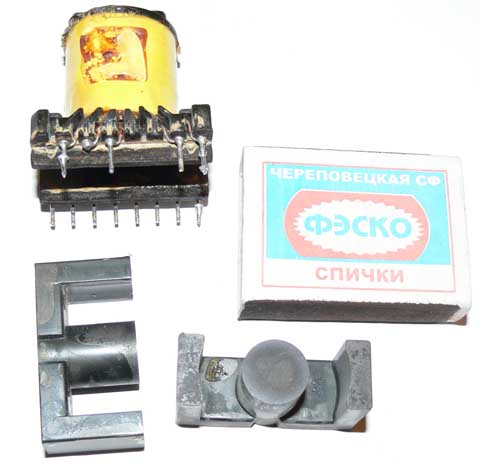

  5. #2524
    23.01.2006
    Астрахань
    5,187
    Нужно мне сделать ИБП ватт на 200, нашел вот такие трансики, правда они от однотактов(флайбэков?), конкретно от БП мониторов самсунг 3NE. Я их собрал из двух трансов, т.е. уже зазора нет. ИБП решил делать на ир2153, на ИР получается дешевле, чем на ТОР.
    Вопрос, а феррит вообще подойдет, может у флайбэков он какой-нить другой? И еще, по габаритам он большеват для моих условий, чем это плохо? Частоту планирую 40-45кГц.
  6. #2525
    Завсегдатай Аватар для ditter
    04.07.2004
    RUS
    1,108
    почему бы не взять все от компового БП ? и транс и остальную кучку деталей ?
    вот примерно как здесь
  7. #2526

  10. #2529
    23.01.2006
    Астрахань
    5,187
    Есть у меня кучка комповых трансов, но все они мелкие какие-то, доверия не внушают. А на таком железе можно уменьшить к-во витков, утолщить провод, что уменьшит внутреннее сопротивление, ос заводить я не буду.
  11. #2530
    04.07.2004
    RUS
    1,108
    внушают не внушают
    на это калькуляторы есть, вогнал геометрию сердечника получил мощность.
    насчет уменьшения внутреннего сопротивления - дык активное на 30 витках сыграет на такие нули после запятой что незаметно будет ,а вот индуктивность и остальное от этого пляшушее опять же поможет калькулятор.
    на хоботе были полезные строки как именно мотать на фирменных каркасах. я бы лично использовал бы комповый БП.
