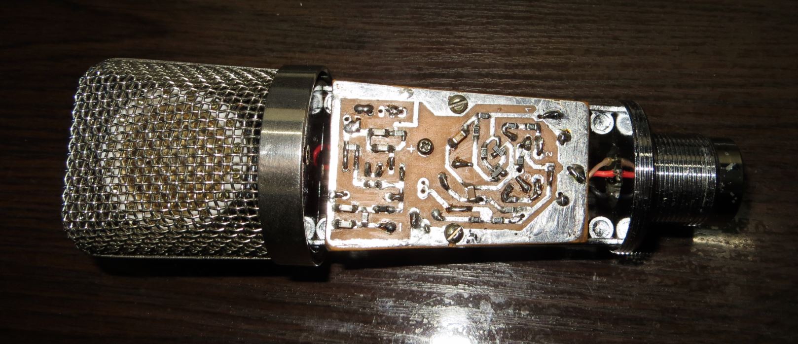

    Я тут неплохо позанимался с микрофонами - вот сравнение на одинаковом оборудовании в одинаковых условиях (одна фраза , одна и та же внешняя карта, только время записи немного разное - от нескольких дней , до нескольких месяцев).... А есть ведь и ламповые пред усилители под эти капсюли, но там запись на другую звуковую карту и там все другое оборудование и для записи пробовал разные программы .... То есть без перезаписи их сходу не сравнить .... А пока, на перезапись нет времени. Да и угас у меня интерес к ламповым предам на текущий момент.
    Просто делаю , просто нарабатываю опыт - это хобби у меня такое. Для себя. Для удовольствия.

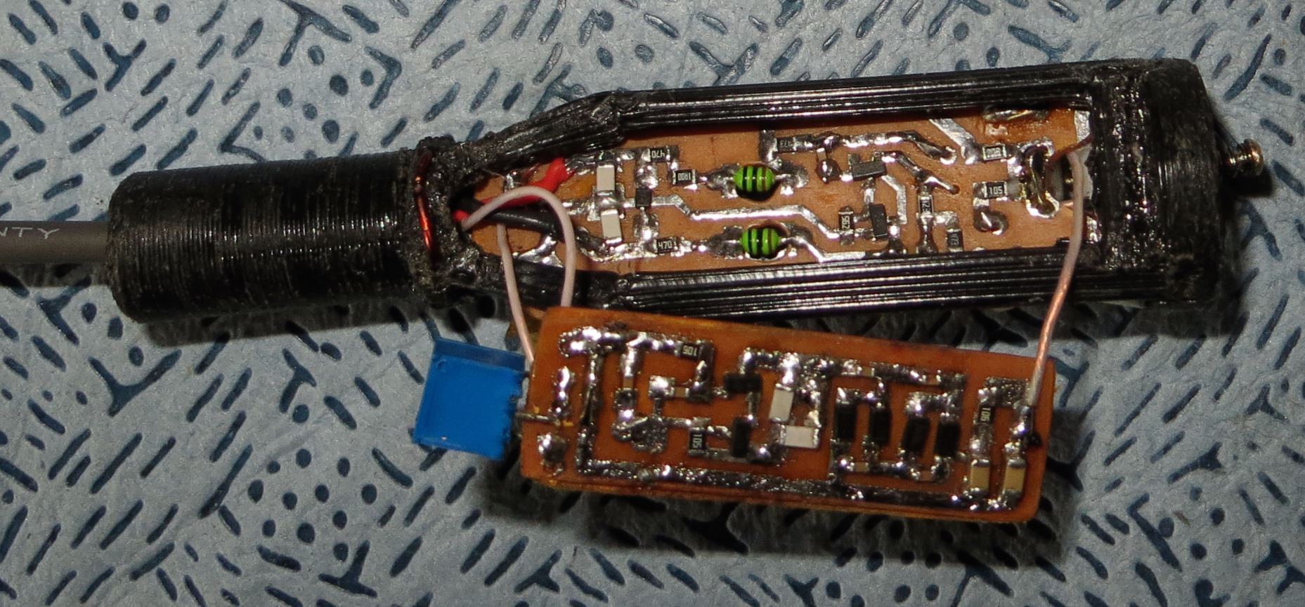

    Капсюль 34 мм - пред Fin+, умножитель без разделительного конденсатора между капсюлем и полевым транзистором. Делал без умножителя и с умножителем варианты.
    https://disk.yandex.ru/d/zWv66-_tUuJaZw

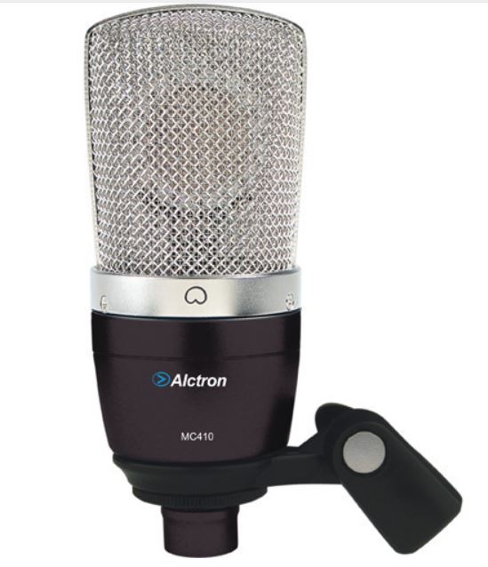

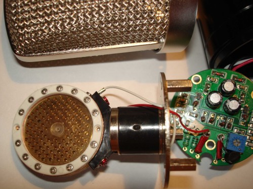

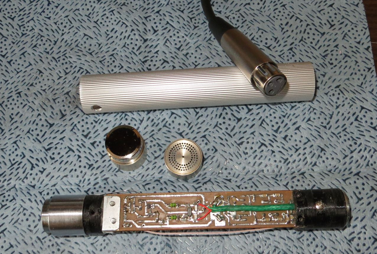

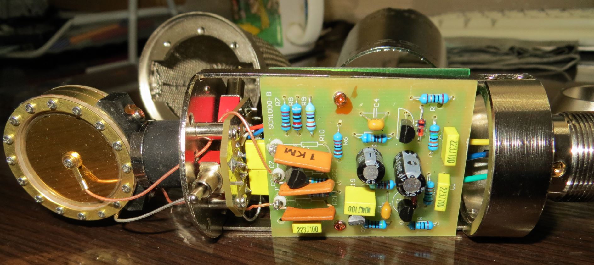

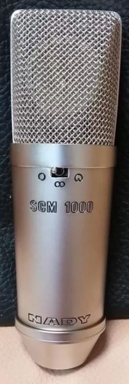

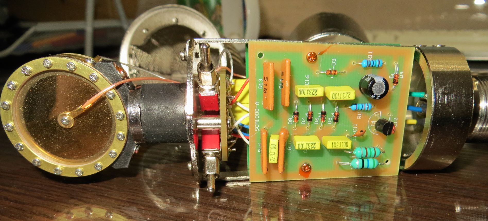

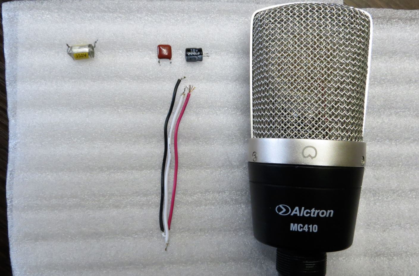

    И для сравнения - МС410 есть в наличии, а NADY SCM1000 - делал ремонт(электролит пробило на КЗ) и записал для сравнения.
    ALCTRON MC410
    Очень похоже, что не отрегулирован с завода- надо посмотреть, что подстроечником регулируется либо ток на транзисторе , либо напряжение поляризации - такое впечатление....... Что либо напряжение поляризации высоко, либо напряжение на полевом транзисторе большое. Вот для понимания такого -сравнение и нужно.....
Название:	ALCTRON MC410.JPG
Название:	ALCTRON MC410 12.JPG
    https://disk.yandex.ru/d/BAb04RJz0v2uLQ
    NADY SCM1000
Название:	NADY SCM1000 14.JPG
Название:	NADY SCM1000 12.JPG
Название:	NADY SCM1000 11.JPG
    https://disk.yandex.ru/d/xrr04VvR4jIzvg

    По умолчанию Re: Доработка бюджетного студийного конденсаторного микрофона или нестандартное схемное решение для стандарта фантома 48V, 6.8 кОм/6.8 кОм.
    У 410-го странный звук. Как буд-то с обратной стороны капсюля, либо очень далеко от микрофона. Был у меня этот альктрон, работал отлично, разве что низов было лишковато. Но это легко решалось обработкой. Может стоит измерить поляризацию, возможно там просто нет необходимых вольт.

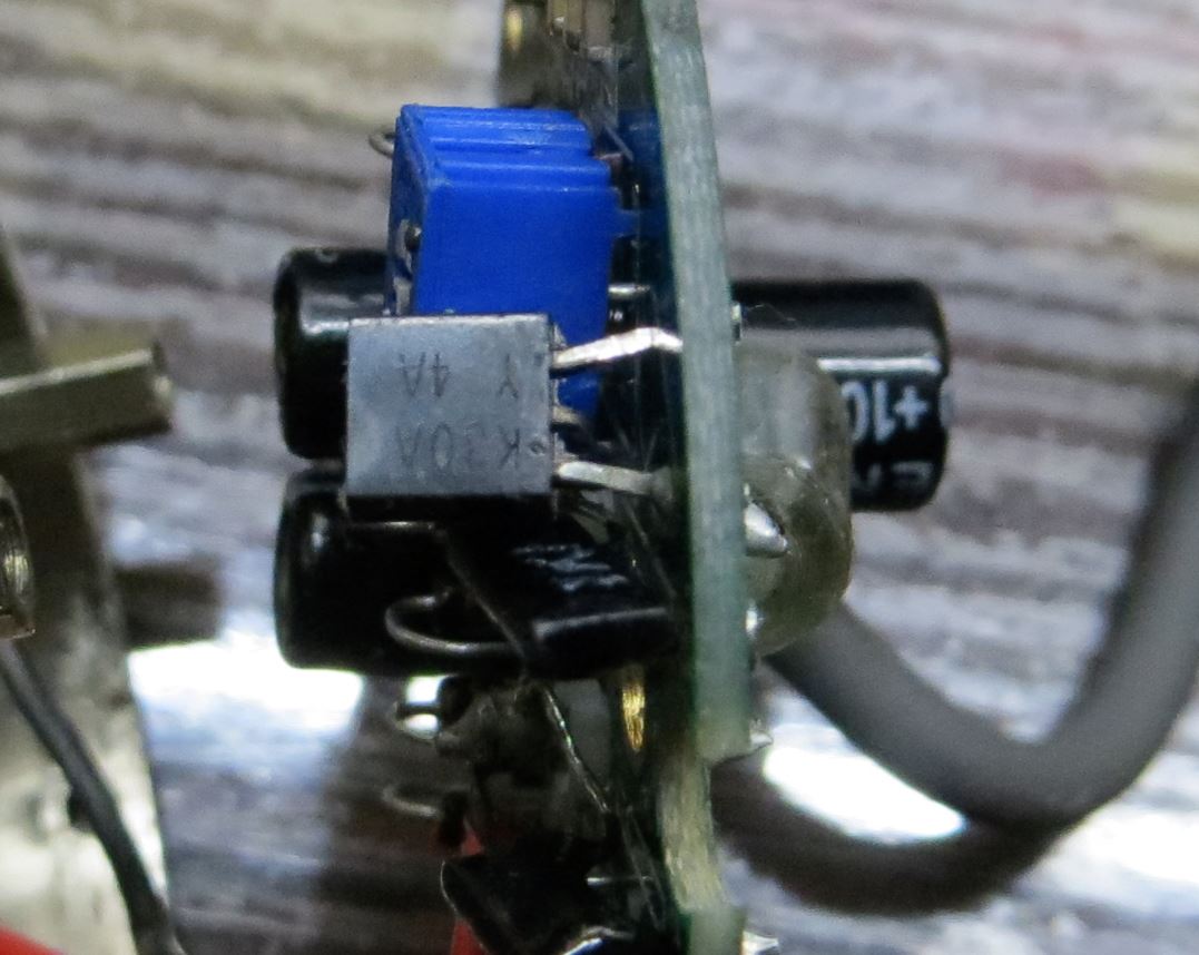

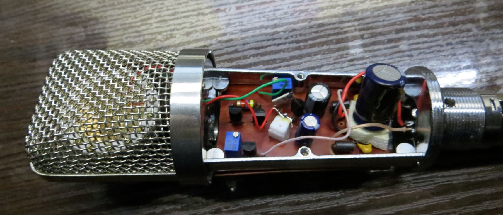

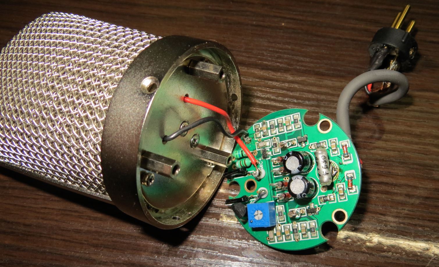

    Микрофон подшаманил немного....... довольно давно было сделано. Сейчас, ничего не делал, просто тестовый ролик перезаписал, да смещение транзистора проверил.
    Были поменены провода от платы до разъёма на профессиональный микрофонный кабель -японский Акротек 6N. Поставлены немного другие провода от капсюля до платы. Заменён один электролит 220мкф 16 вольт на 470 мкф 25 вольт. Так как рн не влазил в габарит , то он переставлен на другую сторону платы в те же отверстия в печатной плате. Он зашунтирован полистирольным конденсатором. Разделительный конденсатор с напылением на плёнку, был заменён на фольговый полистирольный конденсатор повышенного качества. Подобрано смещение - напряжение сток/исток на полевом транзисторе для лучшего звука - 3,1 вольта получилось..... Но тогда схему не нашёл и глубоко не копал....Так как по мне микрофон изначально сделан очень качественно. Единственно сэкономили немного на комплектующих.. Но мне он очень нравится....
    Транзистор 2SK30A - смещение Сток/исток 3,1 вольта. Подстроичник регулирует напряжение на сток/исток полевого транзистора. Наибольшее напряжение на диодах 54 вольта.... Так как схемы у меня нет..... То мерял просто на ножках диодов относительно земли.
Название:	Доработка ALCTRON MC410  1.JPG
Название:	Доработка ALCTRON MC410  3.JPG
Название:	Доработка ALCTRON MC410  4.JPG
Название:	Доработка ALCTRON MC410 5.JPG

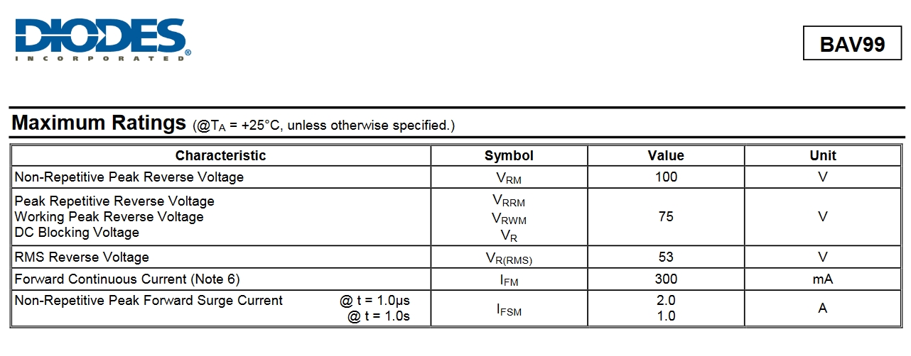

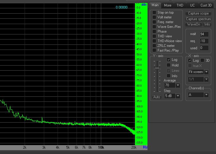

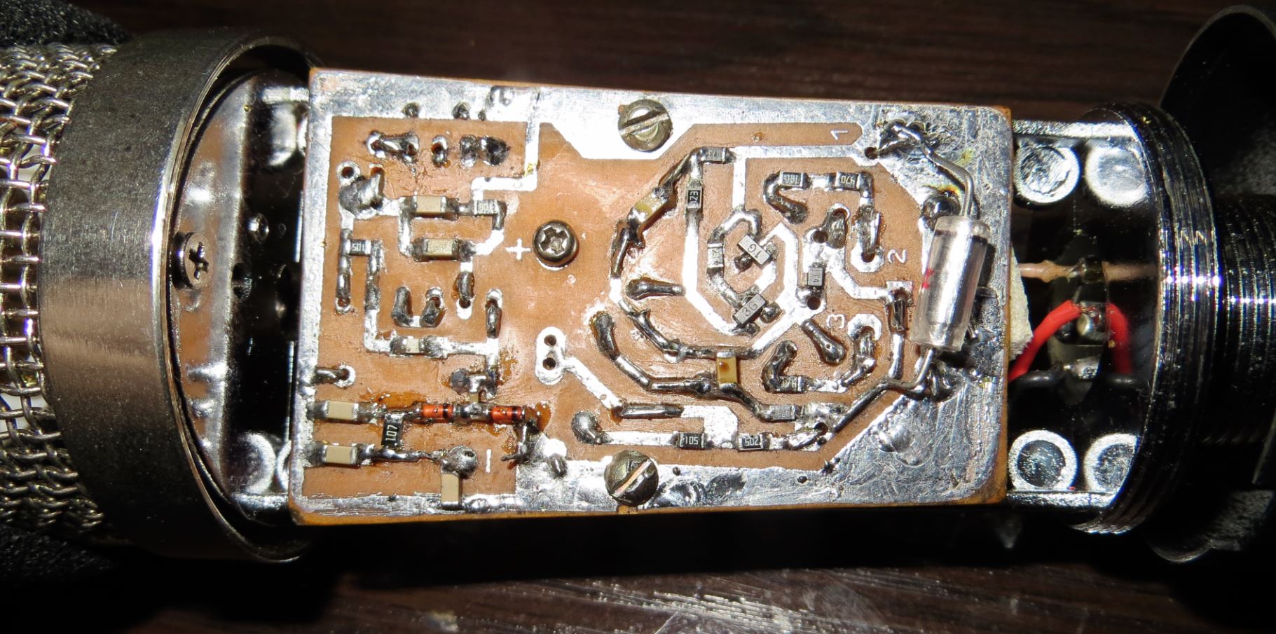

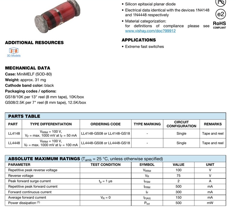

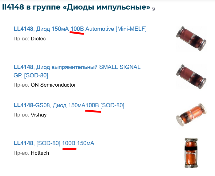

    Поняв, почему на приведённых выше мной промышленных микрофонах ставят диоды в стеклянном корпусе, решил и в своем первом микрофоне с умножителем заменить диоды в пластиковом корпусе в умножителе на диоды в стеклянном корпусе. А также заменить сопротивление в фильтре, после умножителя, с 10м до 100м.
Название:	FIN__с_умножителем 11 29_03_2022.JPG
    Результат сказался в уменьшении внутреннего шума микрофона шум на громкости записи с внутренними шумами звуковой карты составил по полке =-115 дБ....
    Тестовый ролик - на звуке тоже сказалось... Но уровень усиления на внешней звуковой карте пришлось слегка поднять - на одно деление на регуляторе громкости.
    https://disk.yandex.ru/d/Uh-Alyzuds6aQg

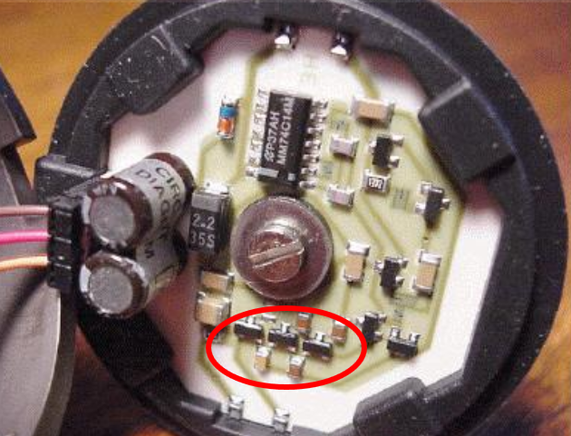

    Поняв почему на всех промышленных микрофонах ставят диоды в стеклянном корпусе
    Снова вы за эзотерику взялись. Одна из самых малошумящих схем в мире(!)- Rode NT1A:

    Ой, что это там? Диодные сборки в пластмассовом корпусе BAV99.
    Neumann TLM103:
    СПАСИБО. Исправил свою оговорку, я говорил только о приведённых мной в качестве примера микрофонах. А за все микрофоны говорить нельзя - почему и чего там производители наставили, только им известно.
    В приведённых вами микрофонах - другие марки деталей - а детали , купленные мной ( все СМД диоды в моих умножителях были из одной упаковочной ленты подряд), показали плохую работу в ДАННОМ типе работы умножителя, используемого мной в схемах. Также не надо сравнивать пром сборку на очень интересных печатных платах и мою плату, сделанную наспех, в домашних условиях. В пром микрофонах, приведённых вами, явно, другой тип умножителя -на микросхемах, в качестве генератора, работающего на других частотах.
    Если бы всё так было хорошо, зачем мне в авторскую схему бы пришлось второй диод вводить? Значит были нарекания в работе схемы умножителя. На других микрофонах локализовались проблемные детали - просто замена проблемных деталей. Никакой эзотерики. Я поделился своим опытом..... Я сделал три варианта схемы с немного разным типом деталей и разными МЕЛКИМИ отличиями. Такой подход позволил выявить проблемы у меня в конструкциях. Что при пайке только одного пред усилителя не видны.
    А почему перешёл на такие диоды - внимательно рассматривал авторский макет - там применён диод в стеклянном корпусе..... а я применил в пластиковом корпусе и у меня были проблемы в работе. Кстати на приведённых мной пром микрофонах тоже применены диоды в стеклянном корпусе.... И вэтих микрофонах НЕ микросхемный генератор в умножителе. В МС410 - очень мало места и там применены СМД детали, но вот умножитель на стеклянных ВЫВОДНЫХ диодах, хотя тут же на плате есть СМД диоды(или стабилитроны) в стеклянном корпусе..... наводит на мысли - что допустил ошибку при выборе деталей.
    Хотя да, изменения в звуке от переделок уже все меньше и меньше влияют на звук... Но от первого варианта отличия явные.
    Не знаю.
    На ваших фото нашел пластмассу только на одном. Что это за диоды?
    Для каждой схемы нужно подбирать подходящие по параметрам детали. Для схемы DC-DC преобразователя большинства конденсаторных микрофонов идеально по параметрам подходят диодные сборки BAV99. Если, конечно, нет религиозных предубеждений к SMD деталям.
    BAV99 сохраняют работоспособность в пределах 75-100 Вольт. Для большинства капсюлей 34 мм этого достаточно. В ваших конструкциях на капсюль подается более 100 Вольт. Естественно использовать нужно другие диоды. Более того, как отметил коллега gribov, SMD конденсаторы на выходе DC-DC преобразователя могут работать плохо. У них рабочий диапазон тоже до 100 Вольт, а то и меньше.
  16. #2515
    Босс рекомендовал диоды 4148 для конкретной схемы с конкретными напряжениями.
    Вы ставите (max) 100-вольтовые диоды в схему, где их быть не должно. Более того, "рабочее" обратное напряжение у них 75 Вольт.
    Ну уж совсем за безграмотного меня держать не стоит. Перед установкой я замерил конкретные напряжения на диодах -они не превышали 56 вольт.... поэтому нормировка на 75 вольт меня вполне устроила. Именно для таких вещей я и делал предварительные макеты где снимал реальные напряжения на элементах схемы. Причем это для схемы на 4 диодах - на измерительных микрофонных капсюлях.
    На последней схеме там умножитель на двух диодах - на двух всего 52 вольта(минусовое плечо после умножителя) - на одном 22 вольта на другом 30 вольт... Так как есть добавочное напряжение от питания микрофона (потенциал на плюс капсюля) - всего получается около 82 вольт поляризации на капсюле... (было 85 вольт) ..... так что тут всё в порядке.
    Я долгое время увлекался ламповыми устройствами - там высокие напряжения, а если пробой то выгорит половина схемы..... и хорошо ещё если сам не пострадаешь... после первого раза начинаешь жестко контролировать такие вещи, а после убытков тысяч на 100 рублей -начинаешь и по параметрам критичных деталей копать ..... Так там детальки просто так не купить надо было по всему миру в интернет магазинах собирать.... Когда выгорают кондеры по 1,5 т. баксов за штуку - очень неприятно, а если раритетные лампы сгорят .... тоже не фонтан..... в ощущениях.
    Да ладно фиг с ними ламповыми схемами - микрофоны и ЗИП по Bruel&Kjaer посмотрел глаза на лоб полезли как стали цены драть за это всё.....Самые дешёвые цены от 100 баксов начинаются - а на некоторые позиции десятки тысяч долларов......Долларов как мусора напечатали и с ценами у них там твориться сущий кошмар... не говоря о том что нам сейчас , в принципе, ничего с е-вау БЕЗ УХИЩРЕНИЙ с доп прокладками не купить и не привезти....Брал ламповый пред за 100 баксов, сейчас он 250 баксов за сильно потертый Б.У. без коробки, а полный комплект в более менее состоянии в деревянном боксе -уже штуку -полторы баксов просят. У меня несколько разъёмов фирменных есть - так за них просят больше чем за сами микрофонные предусилители.

    Тем не менее в схемах DC-DC, где может быть более 100В на выходе используют диоды типа BAV21, у которых рабочее обратное напряжение 150-200-250 Вольт.
