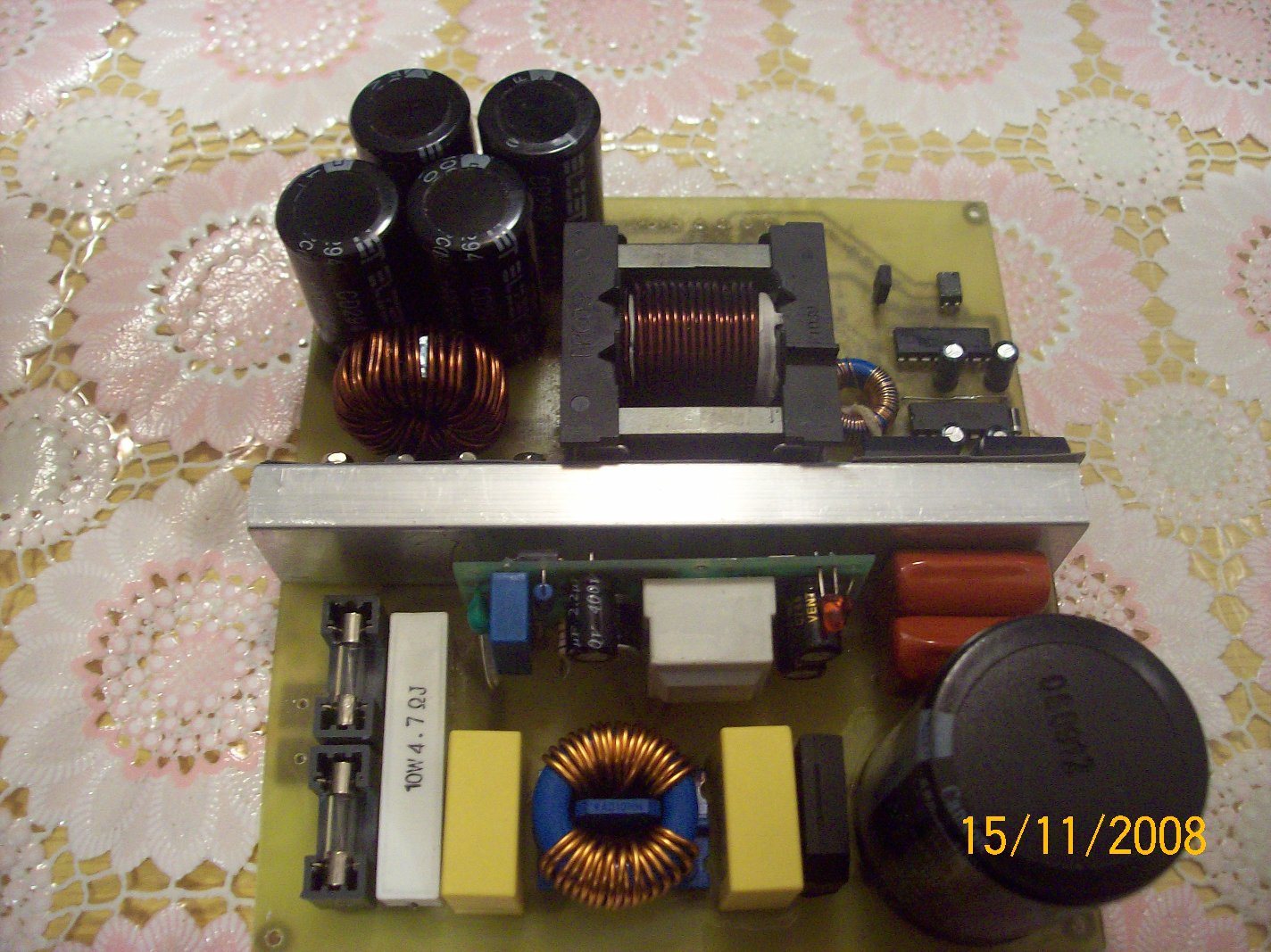

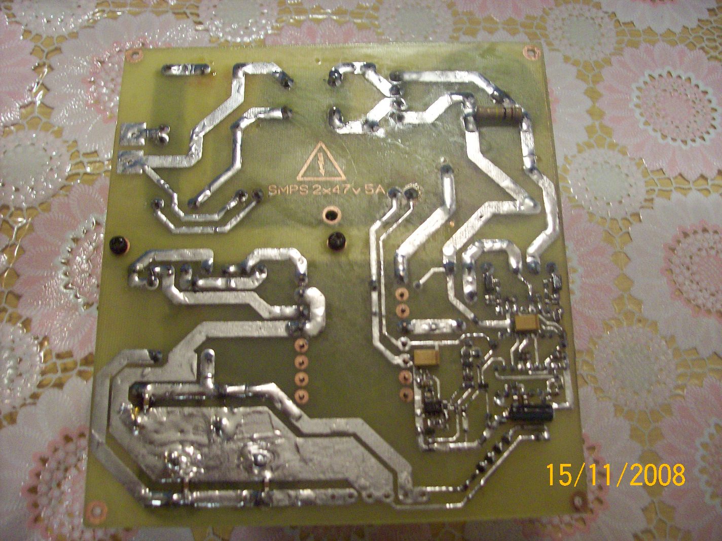

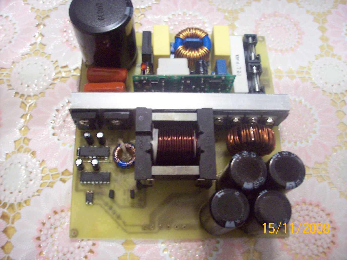

    Вот фото, еще пока не готового БП, это уже 5 ИБП по этой плате и схеме, не хотелось разберать готовый уже усилитель. Чтобы увеличить мощность нужно просто применить более мощные транзисторы и соответственно побольше размером сердечник. Правильно сказано выше было, что этот БП взят из усилителей QSC, просто он очень легко повторяется при одном условии если все детали, особенно частотозадающие и в цепи обратной связи идеально подобраны, резисторы и конденсаторы желательно до 0,5-1%. В этом ИБП, который изображен на фото применены другие транзисторы вместо IRG4BC30F применен IRGB8B60K он чуть мощнее и быстрее да и по цене дешевле. А так в общем очень удачное произведение замечательной фирмы QSC. Очень понравилась мне обратная связь, которая работает просто супер, никаких просадок, все напруги очень стабильны.

    djsnap а параметры на трансик и дроссель L1 не подскажите?

    djsnap, рекомендую SG3525 убрать с панельки, а иначе может прийти грозный дядько Йоп.

    djsnap, а еще можно со стороны деталек подписи не маркером делать, а утюжить из спринта

    Сердечник CF138-ETD4415 первичка 9 витков(по 4 провода 0,44мм), вторички две по 4 витка и три по одному витку (силовые по 5 проводов), мотаю проводом 0,44мм (для лучшей магнитной проницаемости и воизбежения скин эффекта) складываю по несколько проводов для нужного сечения, считаю в ручную так, как не доверяю программам, они считают не точно. Сначала считаю данные сердечника, для данного экземпляра (В=0,25) номинальная получается - 841.7Вт. Параметры выходного фильтра не считаю, применяю из комповских ИБП.
    насколько я помню, величина магнитной проницаемости, слабо кореллируется с диаметром провода обмотки . Какова частота преобразоваия? (0.2мм глубина скинслоя для 100кГц).

    djsnap меня интересуют параметры дросселя L1, включённого последовательно с первичной обмоткой силового трансформатора

    Дросель, если чесно, я просто подбирал смотря на осцилограф, импульсы стновились более похожи на треугольные (есле точнее то одностороняя трапеция). Просто я не нашел расчетов этого дроселя, может кто нибуть просветит нас всех. И что интересно, что когда усилитель работает на холостом ходу дросель нагревается (в приделах разумного, палец можно удерать на поверхности), а когда появляется нагрузка даже минимальная - становится холодным. Еще, что интересно, что ни одна деталь, даже ключевые тарнзисторы, не нагреваются, все еле тепленькое (аж даже не привычно, такое ощущение что оно вообще работает без напряга).
