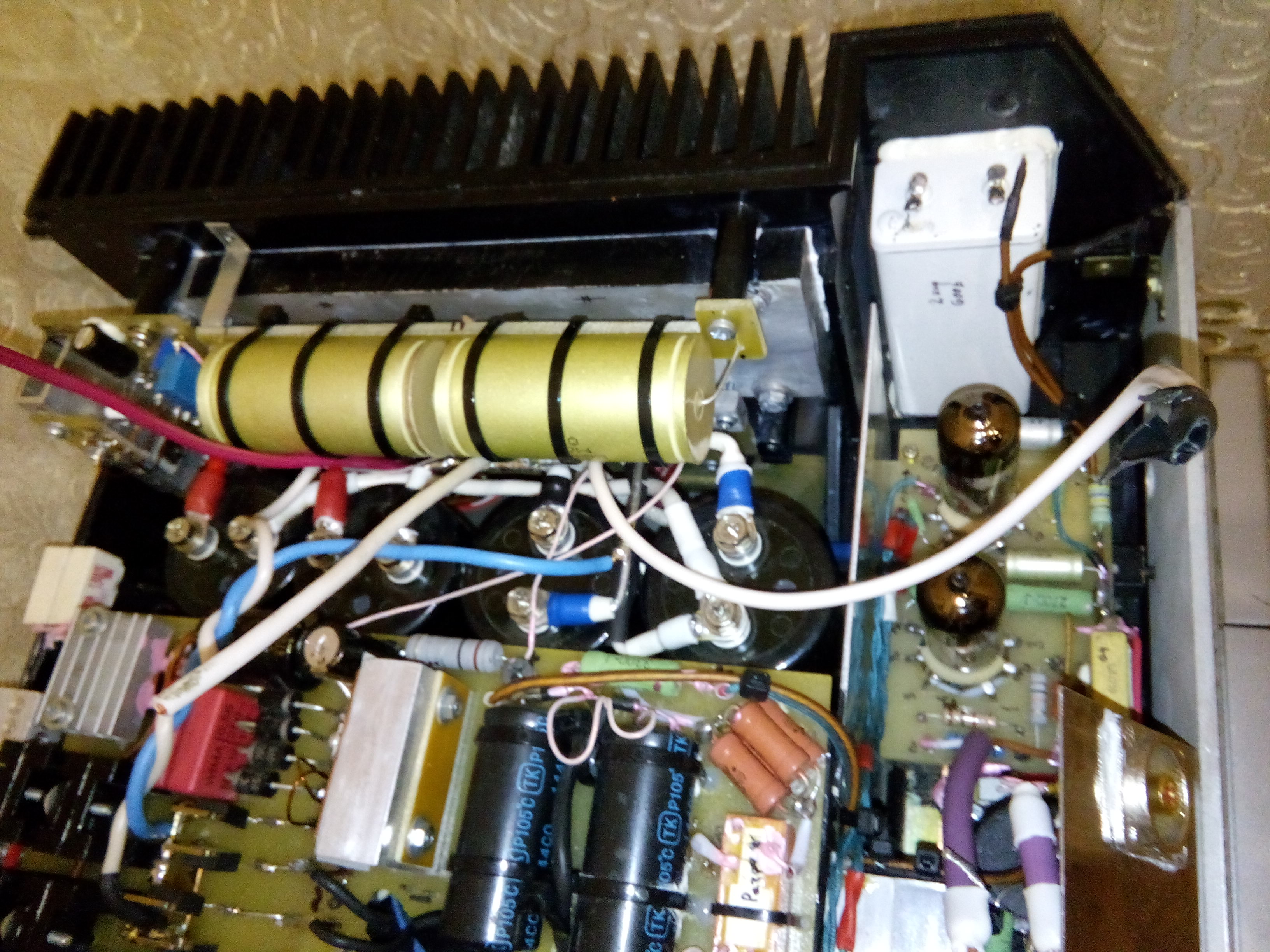

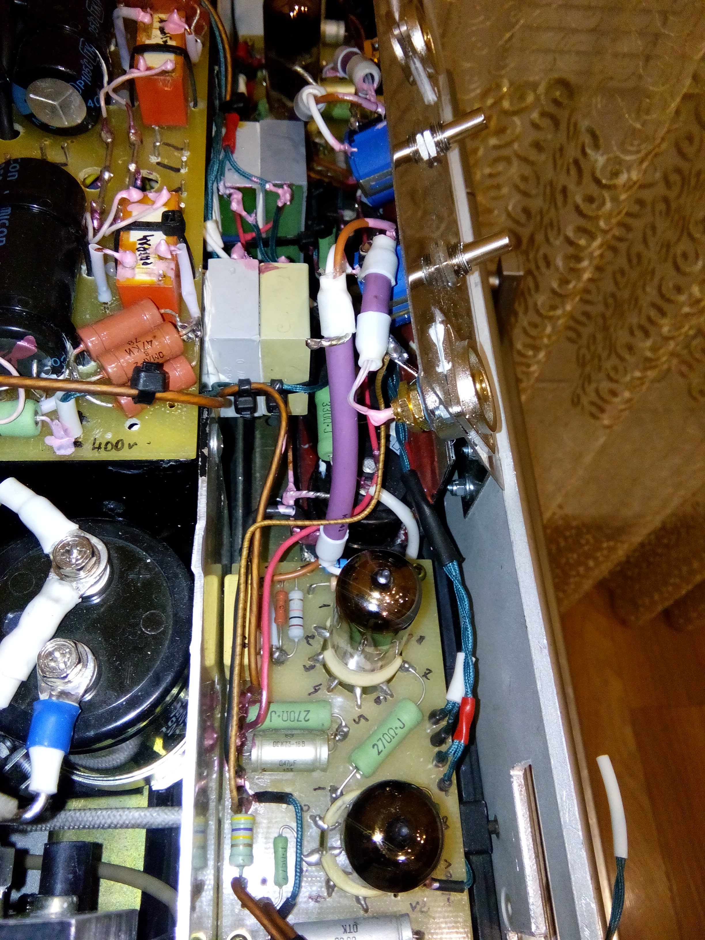

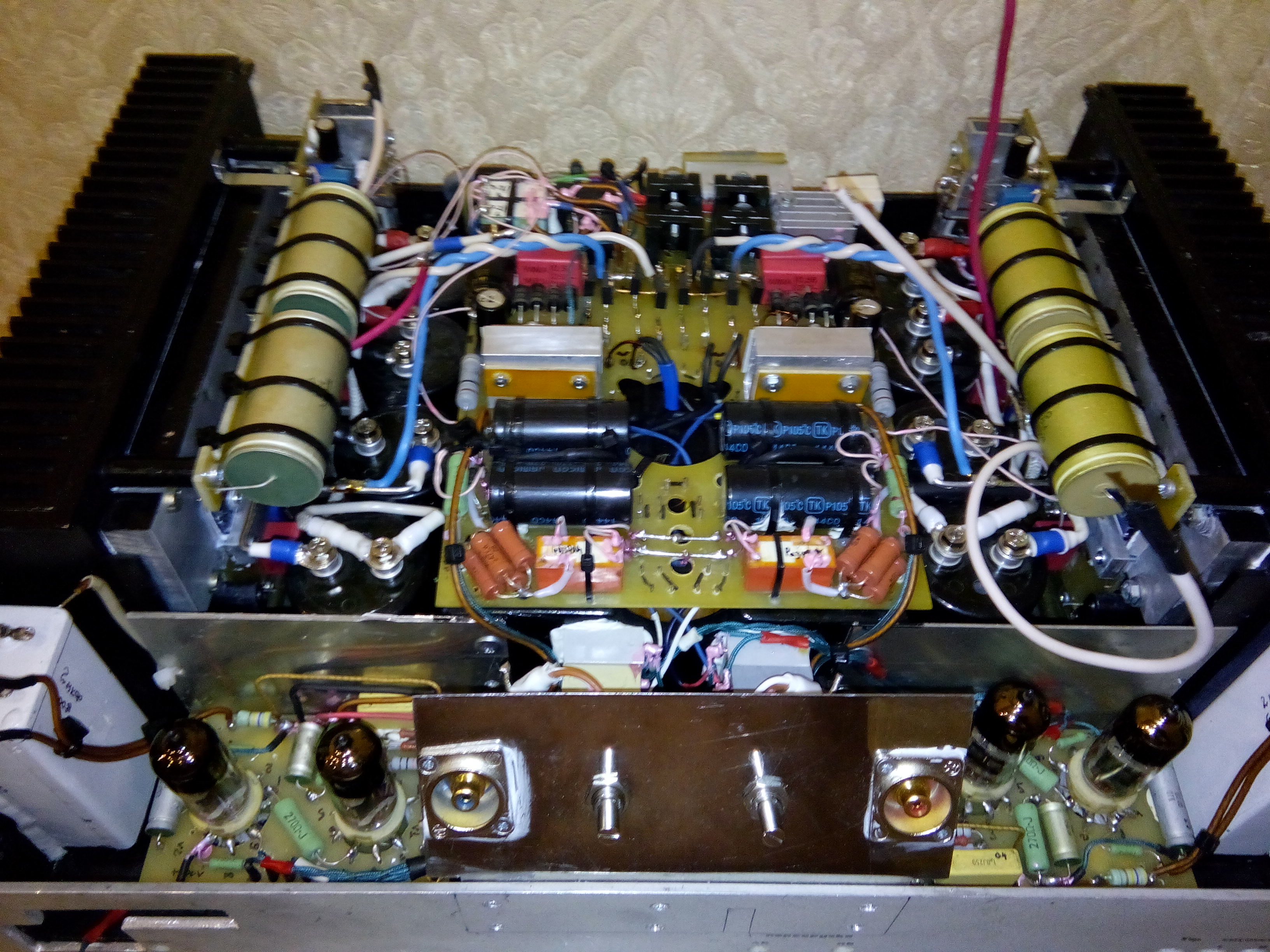

    Уважаемые форумчане доброго времени суток!
    Есть несколько вопросов:
    Собрал усилитель Заратустра, проверил ламповую часть генератором и осциллографом идеальный сигнал. Отстроил батарейки. При проверке напряжений на С8 и С9 обнаружилась какая интересная ситуация, напряжения правого и левого каналов отличались, правый канал 49,5 и 49,56 В, левый канал 47,6 и 52,3 В при этом ламповая часть обоих каналов работала лампы стояли в панельках (лампы на тот момент не были подобраны), выходная часть (транзисторы и т.д.) отключены и вход с кондёра с2 также отключен.
    Кондёры Джамикон 22000*63В по 4 штуки в канал С8 и С9 штатно плюс параллельно им последовательно соединённые 2шт по 22000*63В.
    После того как убрал лампы из панелек напряжения в обоих каналах на С8 и С9 изменились и стали правый канал 48,8 и 50,1 В, левый канал 48,7 и 49,9. Плёночные конденсаторы по 2,2 мкф пока не проключены.
    Земли сведены по рекомендации автора.
    Переменные напряжения с транса идеально одинаковые по 70В.
    Транс изготовлен на заказ у очень хорошего мастера.
    Подскажите, что можно предпринять. Или всё же попробовать подстроить резисторами по 33Ком выровнять плечи.
