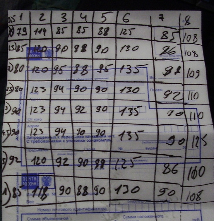

    Начитавшись этих ваших интернетов проходил мимо,а тут думаю дай сам проверю....
    Вот бумажка когда мерил-сверху 12345678 кол-во транзисторов,вниз колонка по токам,последняя 1А,не окультуривал наброски.т.к. для себя набрасывал.

    Да , кстати хорошая линейность . А на малых-то токах как они себя ведут ? Скажем , от 50 ма до 500 ?
  15. #2474
    28.05.2009
    г.Орел
    По просьбе,сейчас взял из отобранных мною с кус=140,выставил 100/200/300/400/500....дошёл до 1 А при напр.=40в,кус чуток приподнят=155,+-5.
    50мА прибор не позволяет ...

    Однако , хорошие транзисторы .... реальные данные гораздо лучше справочных - это радует
    Вообще , я потому и говорю - с нашими транзисторами надо всё самому проверять ...

    Да,только разброс хлеще у наших-ведро их и вперёд...

    чето не верю я в бету 865х 140 ваще никак. может они во время измерения тупо нагрелись до 80 градусов?
