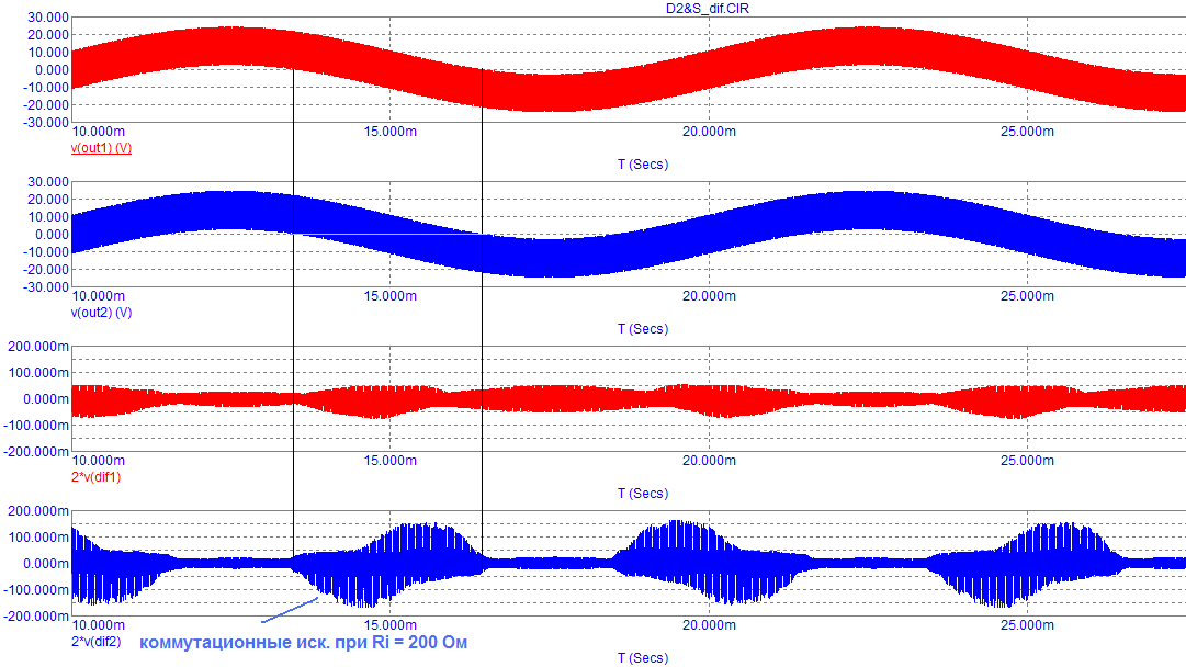

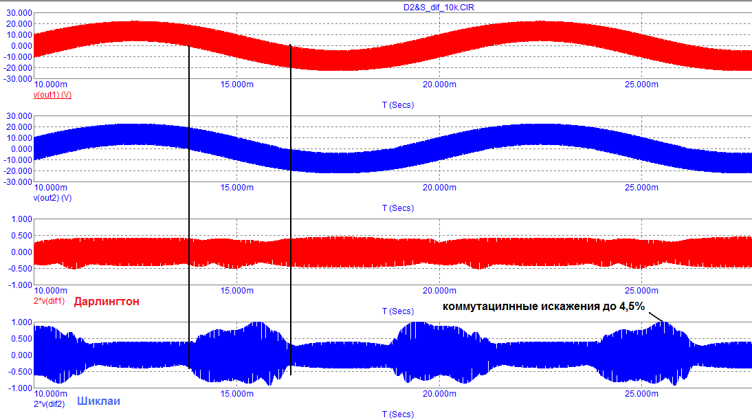

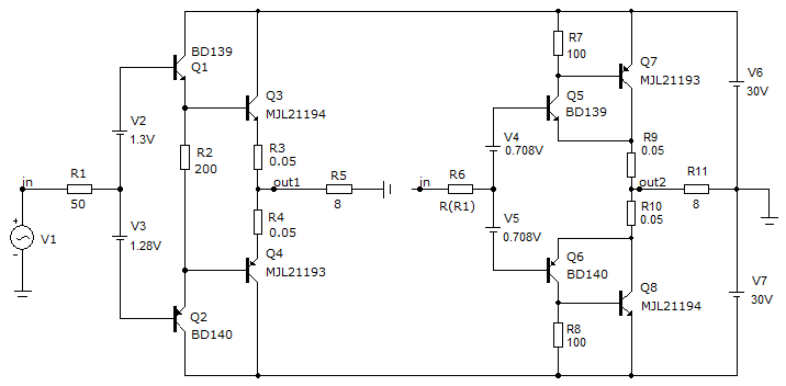

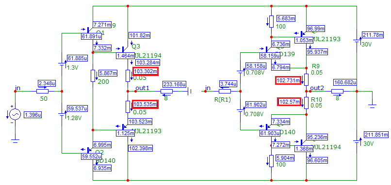

проведем сравнительный тест между "двойкой" Дарлингтона и Шиклаи
транзисторы и режимы их работы для класса АВ также обеспечим одинаковые

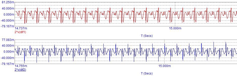

Как видим именно ВК Шиклаи присущи наиболее выраженные коммутационные искажения связанные с переходом через ноль
Ну а что же токовое управление
fakel: При питании баз от источника тока (токовое управление) ступенька на передаточной характеристики ВК исчезает. И эффект удвоения проводимости тоже. https://forum.vegalab.ru/showthread....=1#post2293050
"ступенька" характерна для классов В, С а это класс АВ

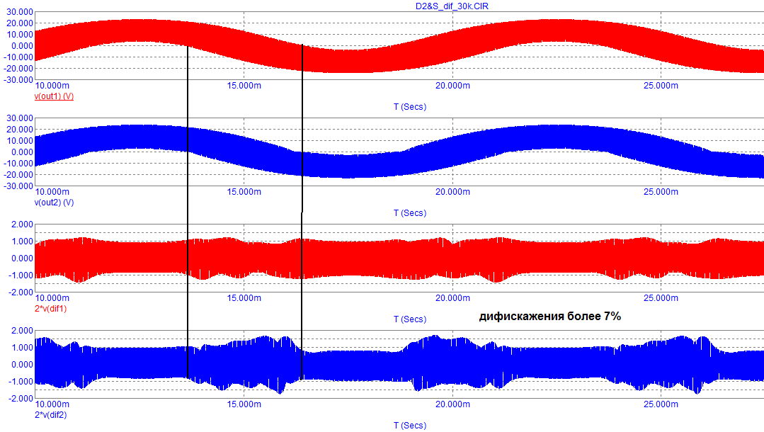

Ri = 10, 30 и 1000 кОм
нетрудно убедиться что с ростом сопротивления источника сигнала растут и искажения и к токовому режиму достигают 10%
Источник сигнала с выходным сопротивлением 1 МОм ни один ВК уже не в состоянии переварить, даже с выходным сопротивлением 10 кОм имеем серьезные проблемы

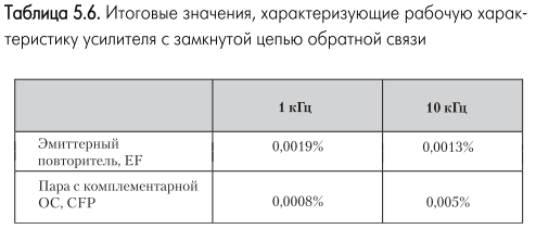

Внимательнее читайте книгу, вот по поводу выбора ВК:
из того же источника:
Шиклаи имеет преимущество только на низких частотах и то в установившемся режиме (на синусоидальных сигналах). Тем не менее уже на частоте 10 кГц с Шиклаи искажения в 4 раза выше чем с Дарлингтоном!
После 10 кГц идет резкое нарастание искажений, поэтому Селф и не привел цифры на 20 кГц, а если бы и привел, то они были бы далеки от реальности как минимум на 2 порядка

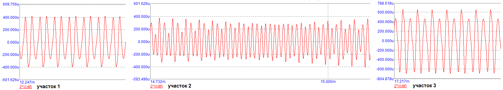

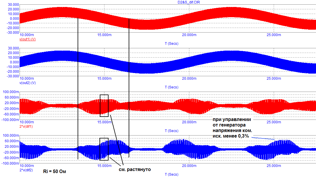

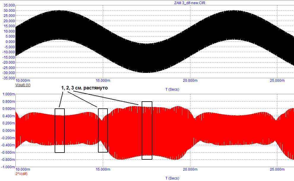

Можно ли побороть коммутационные искажения в ВК класса АВ для безОСного усилителя, оказывается можно. Для этого вернемся к ВК И.Замоткина и посмотрим на эти искажения «под увеличительным стеклом»
Я специально растянул фрагменты дифискажений в 3-х разных местах. Ни на одном из участков не видно резких всплесков вверх-вниз характерных для коммутационных искажений. Как и в псевдодвухтактном ВК рассмотренном выше мы видим только низшие гармоники (2-ю и 3-ю) тестового сигнала частотой 50 кГц, причем ничтожно малой величины и больше ничего (никакой высокочастотной грязи).
Увеличение сопротивление источника сигнала никак не сказывается ни на коэффициенте передачи, ни на росте искажений благодаря буферу на входе, который и обеспечивает низкое выходное сопротивление для управления самим ВК. То что происходит при токовом управлении я показал на двух классических примерах https://forum.vegalab.ru/showthread....=1#post2293885

Petr1951, усилитель JVC A-400 83года со схемотехникой как у Валета, только с обычной тройкой ОЭ показывал 0,0002-0,0003 % как с родным Super-A VC5022, так и с диодным смещением при токе покоя 30 ма. Опер в нем был ВА4560. Кстати , я никогда не видал такого зашумленного и размытого сигнала искажений, как у Вас- ни в симуляторе, ни в скопе с полосой 100 мГц. Налицо картофельная интоксикация и продуктами его переработки.
обычная "тройка" Дарлингтона гораздо лучше обычного Шиклаи. В Миллениуме вообще "четверку" применили! Каким прибором намеряли такие цифры, если не секрет? Если звуковой картой, тогда понятно. Сами японцы приводят цифру куда скромнее 0,007%. Опять же эта цифра на синусоидальном сигнале в установившемся режиме. На реальном сигнале на высоких частотах она будет как минимум на 2 порядка выше, т.к. полосы пропускания в 100 кГц очень мало для эффективной работы ООС. Это показывал и Сырицо на шумоподобных сигналах. По этому поводу хочу напомнить строки из статьиGyula Тепловые искажения в усилителях.pdf
off: а что касается моего симулятора, так у него зашумленное питание, потому и гонит шумы только на корявых схемах...![]()
