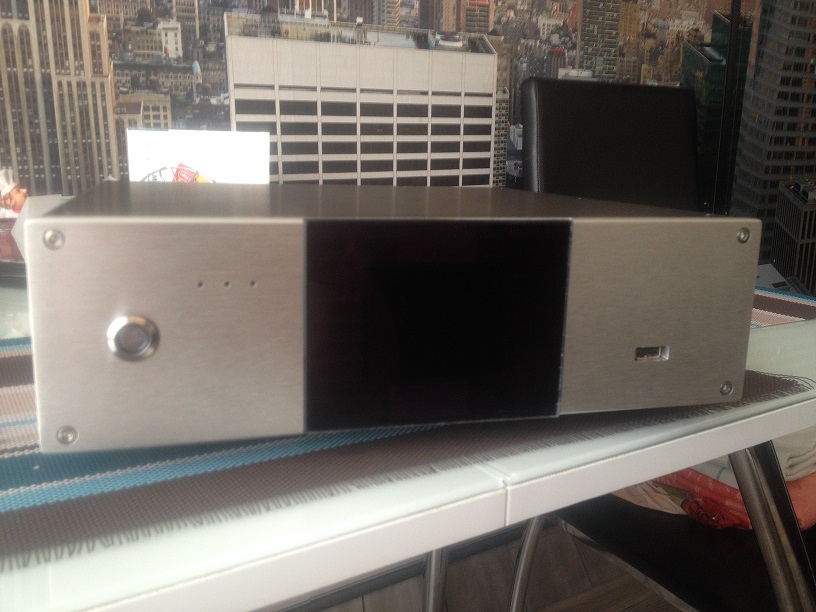

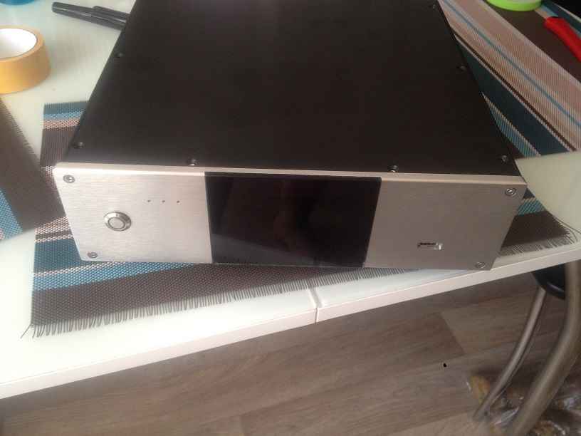

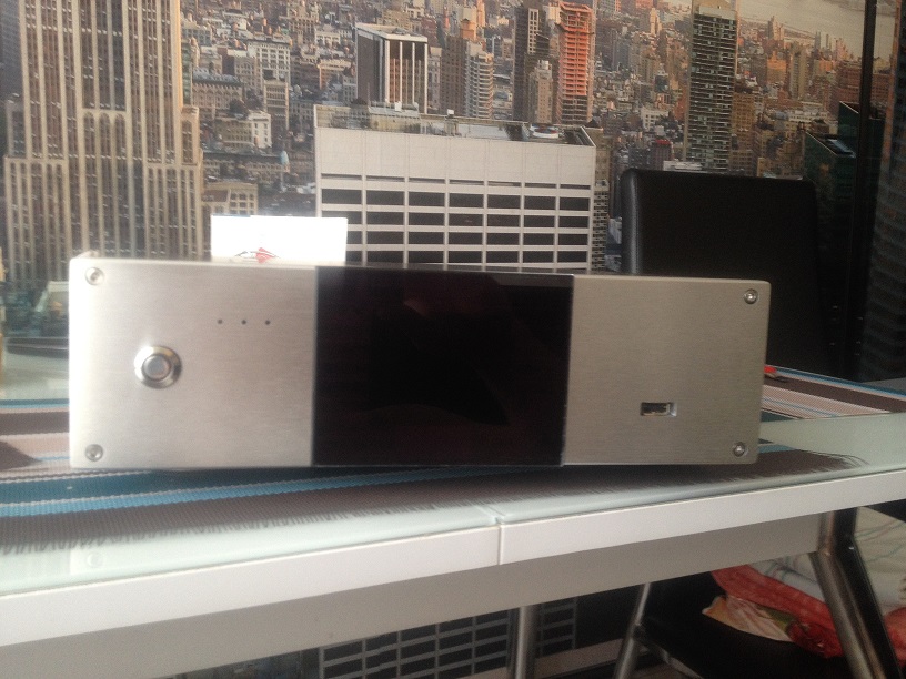

    Сделал новый корпус для транспорта и цап . Нажмите на изображение для увеличения.
ID:	243875 Нажмите на изображение для увеличения.
ID:	243876 Нажмите на изображение для увеличения.
ID:	243877 Нажмите на изображение для увеличения.

    Хотя не мешало бы померить излучение прийомничком, шлейфик I2S кажись длинноватый , и даже ферритика на нем нет .
    И на цифру , я бы все таки отдельно поставил сетевой фильтр.

    Шлейф не длинноват , а длинный. Укорочу ,это временно. Согласен, ферритик надо купить. В сетевом разъеме вроде бы есть фильтр,или на цифровой трансформатор отдельно фильтр сделать?

    Да, для цифры обязательно нужен свой фильтр, который будет защищать аналоговый транс от своей же цифры. А фильтр на аналоговом трансе будет защищать от внешних помех.
    Повторюсь, и все же не помешает " посмотреть" помеху приемником укв. А еще я бы поставил алюминиевый экран на плату индикации. Правда это уже приемником не видно , нужен осцил а в качестве датчика катушка с ферритом внутри.

    Спасибо, все понял.
