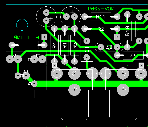

    скажи пож почему высокоуровневый вход убрал?
    Добавить-то несложно. Надо что-ли?
    Дело в том, что те, кто подключает саб(ы) к выходам акустики (высокоуровневым), как правило, не нуждаются в суммировании сигналов L+R. Поэтому смело можно оставить один тюльпан, а вместо второго канала напаять другие клеммы, увеличив резистор по входу.

    Сообщение Re: ЭМОС/ЭБОС. Вторая серия
    Добавить несложно. Да.
    Вот так - пойдет? Нажмите на изображение для увеличения.
ID:	69078 (дополнительный вход подключен к правому каналу)

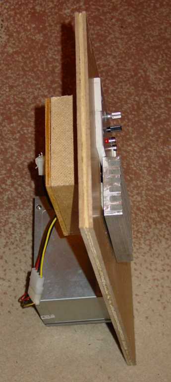

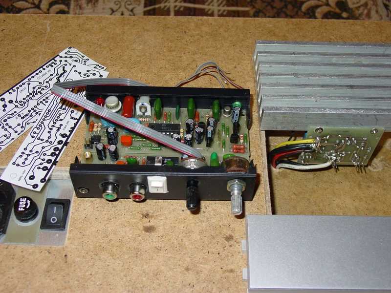

    К вопросу компоновки электроники - небольшая фотосессия:
    Всё это надо разместить на задней стенки саба - Нажмите на изображение для увеличения.
    Блок питания собран на ТПП258 в корпусе от компьютерного блока питания.
    Основной вариант предполагает: Нажмите на изображение для увеличения.
    В качестве конструктива для крепления плат использованы заглушки от дисководов компового корпуса. Они будут еще приклеены к заглушкам большего размера, которые будут крепиться к основанию.
    Если нишу не использовать, то - Нажмите на изображение для увеличения.
    Платы на стоечках в этом случае должны крепиться к основанию. В этом случае потребуется внешний кожух.
    Последний раз редактировалось Nota Bene; 30.11.2009 в 11:01.

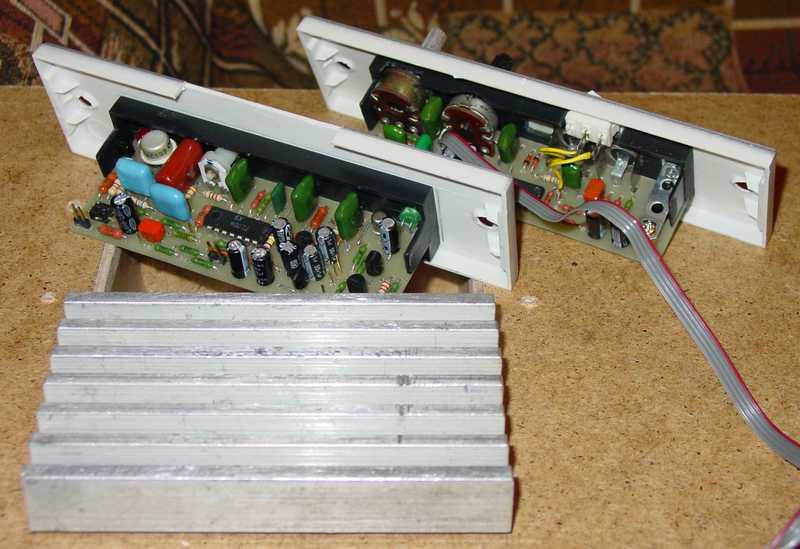

    Пришлось малость повозиться, подбирать сопротивления в плечах.
    Да, вспоминаю... Хотя и непонятно.
    Ещё по конструкции саба: продолжение фотосессии, думаю, все понятно и так, без комментариев
ID:	69351 Нажмите на изображение для увеличения.
ID:	69352 Нажмите на изображение для увеличения.
    Блок питания прикручен изнутри на короткие шурупчики через тонкую прокладку из вспененного полиэтилена чтобы исключить щёлочки Модули тоже на шурупах закрепляются к основанию. Отверстия под них делались так: сверлится отверстие, снимается фаска, вставляется шуруп, потом горячим паяльником продавливается вглубь, пока его головка не станет вровень с лицевой панелью. Ждем, пока не остынет, вынимаем шуруп и т.д.
    Осталось внутренний монтаж провести. Да, чешу репу - как надписи сделать?... Гравировку, что-ли? Термоперенос не получится - пластик не выдерживает температуру...
