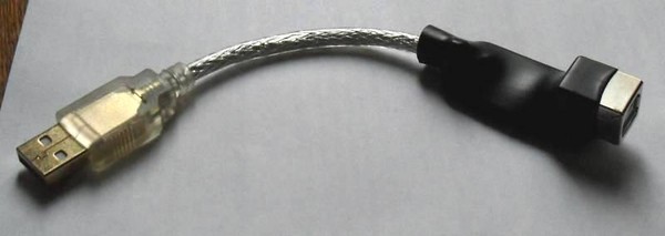

    Сергей, при использовании в режиме Девайс с какой стороны USB кабеля должен быть ваш переходник-развязка по питанию?Где-то читал, что не все равно.

    Если имеется ввиду
    он вставляется в транспорт.
    Переходник под простой транспорт и с коммутатором отличается наличием резистора 1.5к в переходнике, для версии с коммутатором он не нужен т.к. он установлен на плате транспорта в этом варианте.
    На всякий случай напомню - в режим девайс в 9 прошивке транспорт переходит по команде с пульта (host/device) и установленном джампере на Р2.
