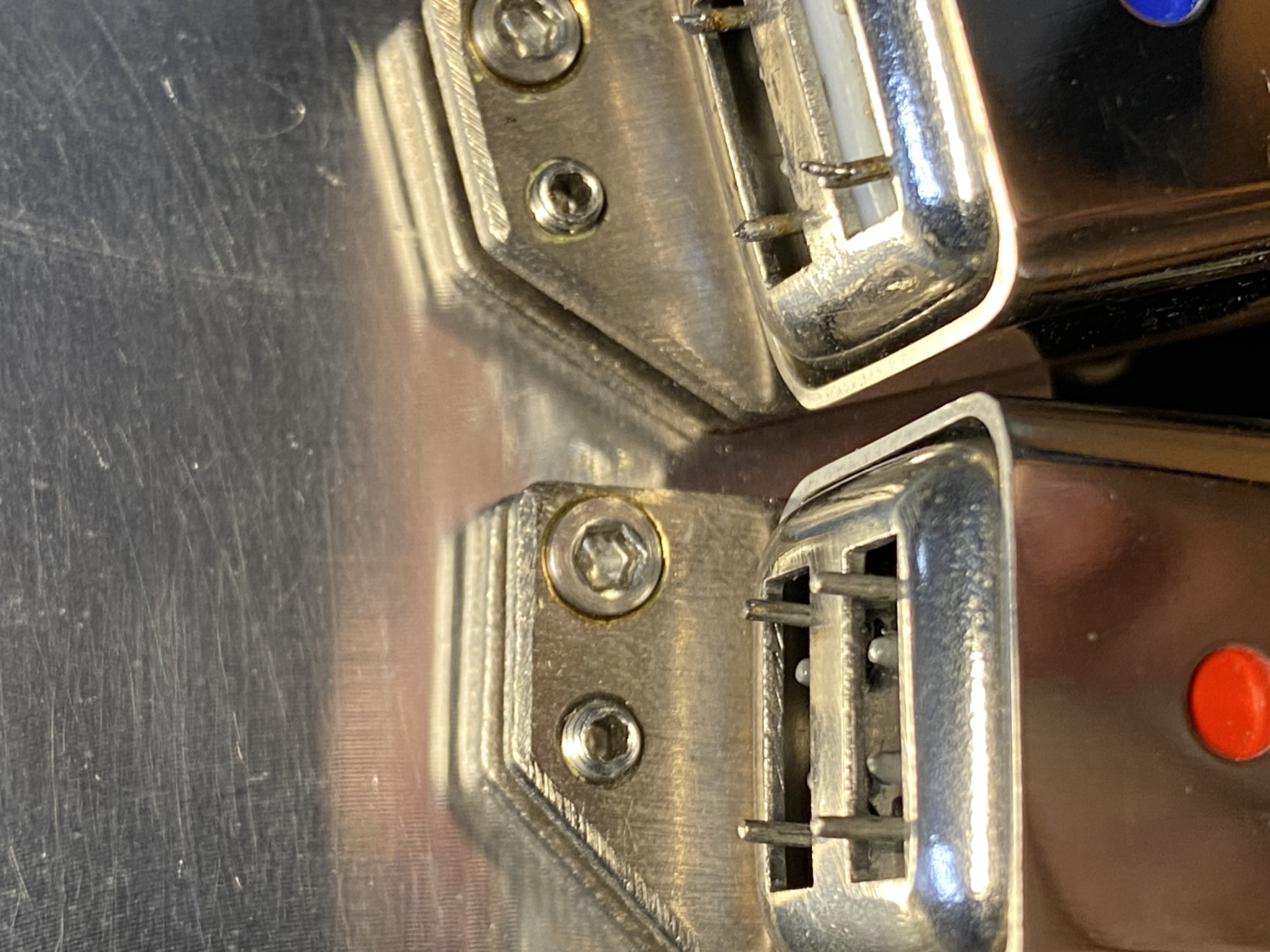

    Кто то сможет подсказать диаметр регулировочных винтов на площадках магнитных головок, 2 или 2.5мм? И длина. Замерить точно не чем, штангенциркуль остался в родном месте при переезде. Один винт был испорчен при раскручивании (руки из попы явно растут). Планирую заказать новые на Али под шестигранную биту отсюда Набор винтов MENGJUE из нержавеющей стали 304 М2-М12

    М3х6мм.

    В этих местах М3 без головки т.е. если под шестигранник, то будет какой то мелкий 1 -1.5??

    Цитата Сообщение от kVol Посмотреть сообщение
    М3х6мм.
    М3 без головки
    Спасибо. Шестигранник будет тонкий. У меня есть такие длинные. Ну и в любом сяоми подобном наборе бит с отвёрткой есть

    ValeryDVD, не вспомните где такие нашли?
    винты
    https://aliexpress.ru/item/100500311...8380772-839619
    отвертка под них (1,5мм)
    https://aliexpress.ru/item/100500604...00035460571153

    Шестигранник - это удобство настройки !
    Вполне.
    Попадать легче даже наощупь и шлицы не срываются, как на родных винтах.
    Тоже такие нашел из нержавейки немагнитной.
