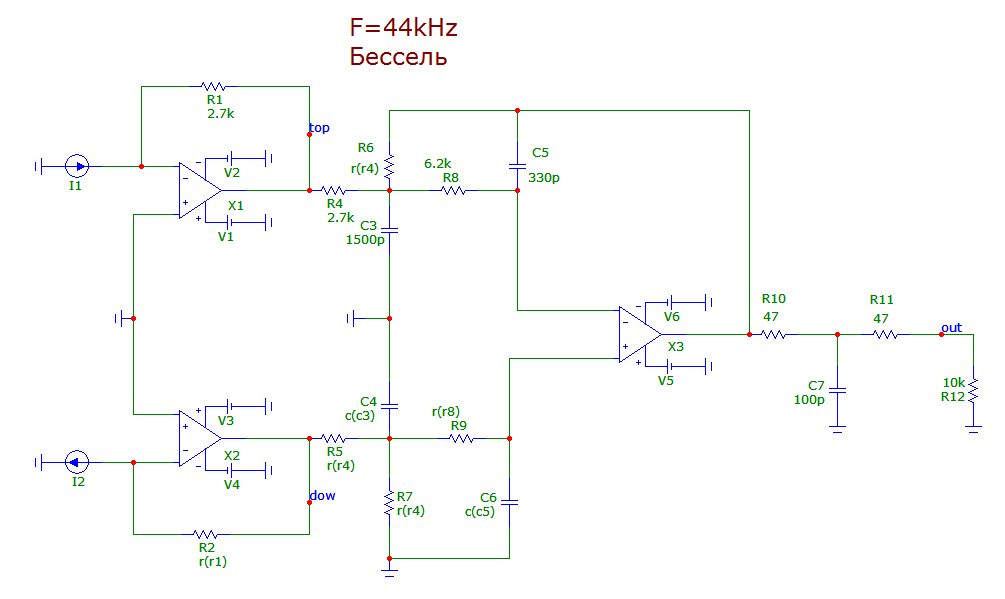

    Delta213, если речь о даташите на AD1853, то там срез по -3дб на 80кГц.
    А обратный расчет Вы как делаете? Судя по моделированию примерно так, чуть повыше 88,2 наверное считали, ну и какие детальки были, так и получилось. Все равно я ниже думаю резать, вот так примерно:

    Как бы мне еще постоянку на выходе получить , вольт +6 примерно. Нужно мне так.
    И эта, пока вчерась примерял деталюшки, потерял рег101 к-й планировал в аналоговое питание цапа, ну может и к лучшему, а что если просто стабилитрон поставить? Ток потребления всего 14мА, шумы стабилитронов имхо сильно преувеличены, да и отфильтровать их можно. На крайняк тл431? Ну или пару-тройку мощных светодиодов, подобрать чтобы напруга 5В была.

    Delta213, я б не стал так низко резать - завал ведь будет. Для последней конструкции я делал прим. на 60кГц. Первый конденсатор 1н, второй 330пФ. Резюки прим. как у 1853, т.е. по 2,7к. Кстати в даташите указано, что фильтр на 75кГц
    На питание как по мне, то лучше 431, чем светики, на крайняк стабилитрон.
    Про постоянку: надо где-то после диф. усилителя делать, возможно с помощью доп. каскада. Зачем это?

    я б не стал так низко резать - завал ведь будет.Зачем это?
    -1дБ на 20кГц всего, а я их и так не слышу. Я собрал наушниковый усилитель по схеме каскада имени семигора ну не совсем, но сути не меняет, ему нужно смещение, и тут или кондер между цапом и хэдампом, или сам цап сместить. Да, а делаю всё это хозяйство в одном корпусе.
