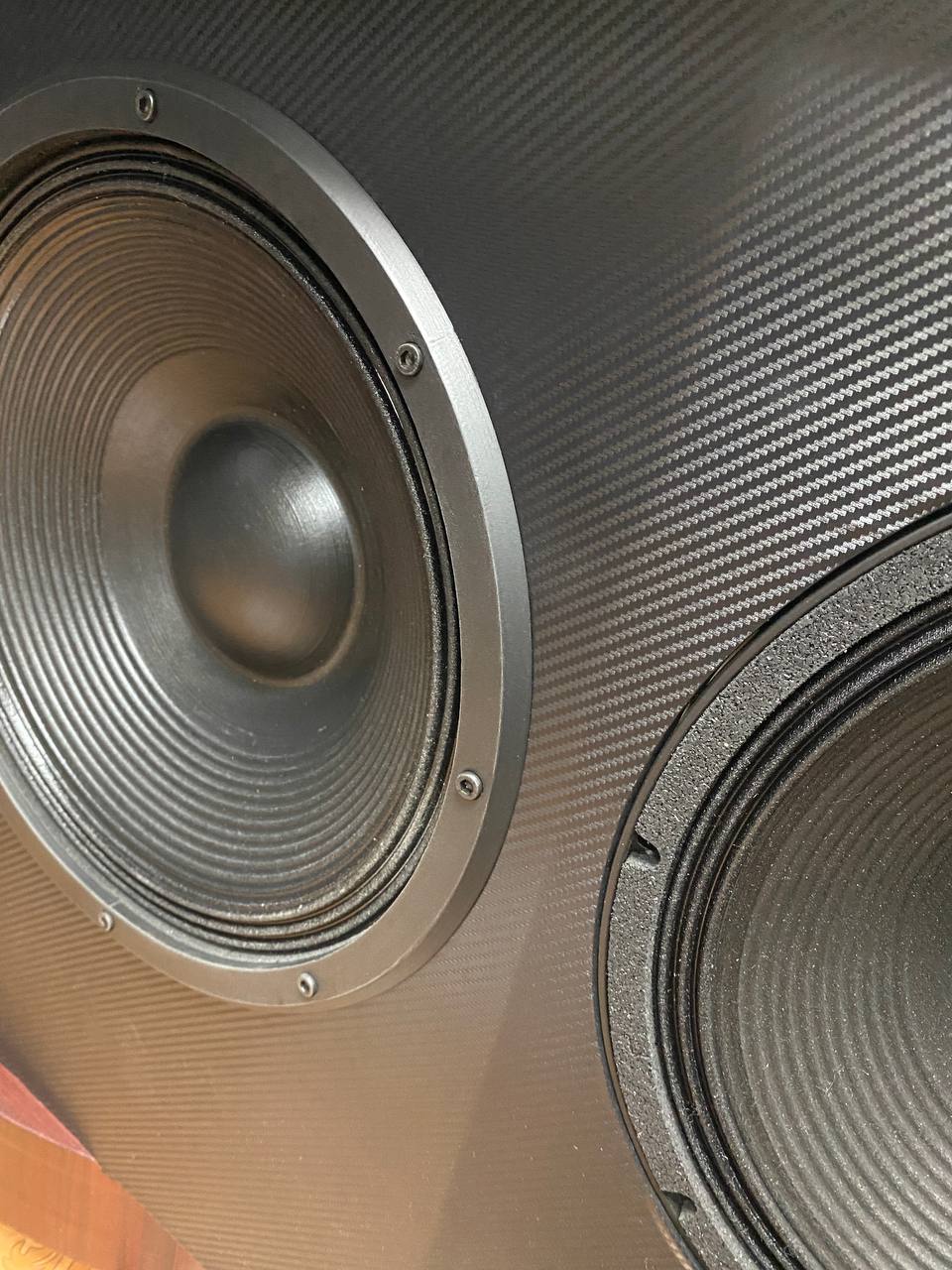

    Добрый день всем участникам форума.
    Решил поделиться своим проектом изготовления акустики для своего пользования, который длится пятый год.
    На данном этапе я устанавливаю динамики в корпуса колонок.
    Покажу несколько фоток моего проектаНажмите на изображение для увеличения.

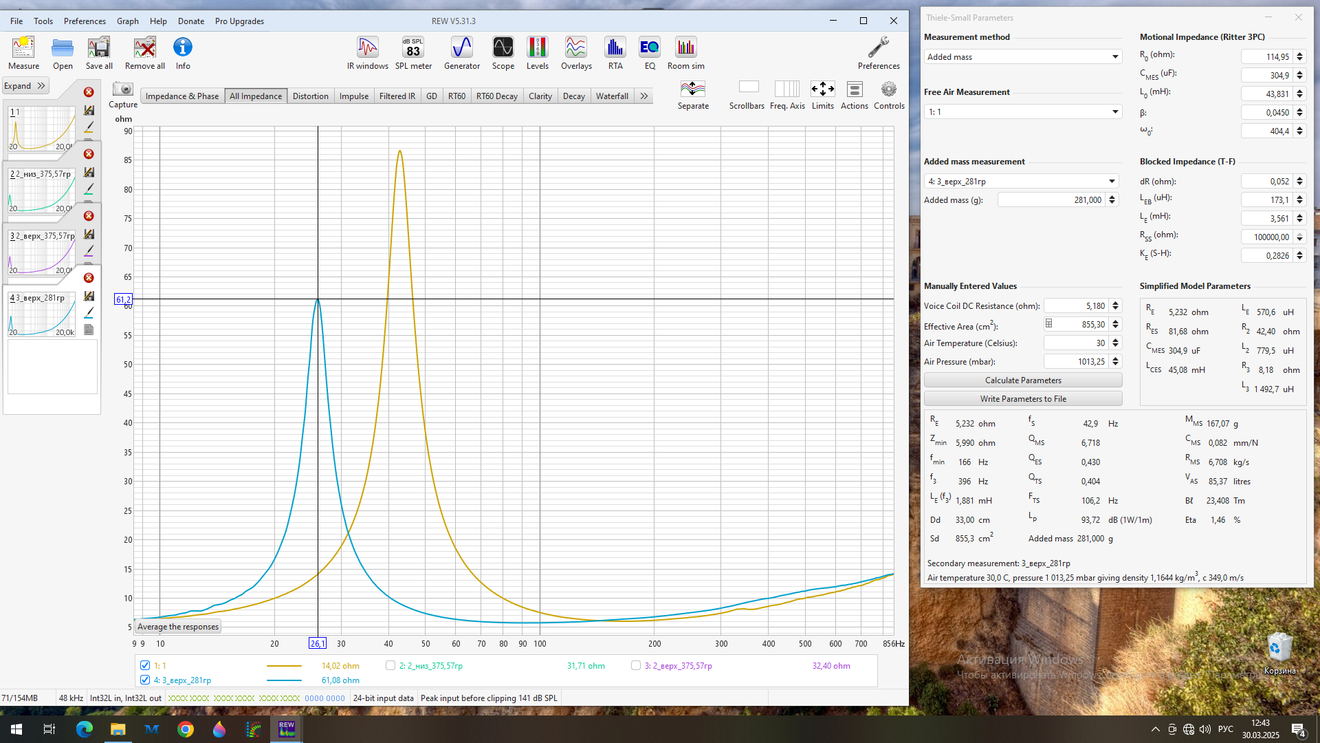

    По умолчанию Re: Проект - 1000 Watt
    Узнай в интернете вес монет и прилепи их на пластилин, не нужно ничего докупать.
    Прочитал, когда уже приобрел три коробки пластилина.
    С нижней стороны установил 375 гр пластилина, первый ряд который не маркий далее по хуже
ID:	471306 Нажмите на изображение для увеличения.
    Частота сместилась на желаемую частоту с 43 Гц до 23 Гц, сопротивление с 86 Ом до 53 Ом
    После решил перенести тот же груз (375гр) на верх диффузора, разницы в тесте ни какой
    Ну и для чистоты измерения решил тест повторить с меньшем грузом в 281 грамм, все результаты на графике
    Сам динамик не размят, он новый (дубовый по серьёзному), думаю зачем его гонять сейчас, закреплю в колонку, посмотрю АЧХ а после определюсь мять его или мять.
    * коричневая - без груза
    * голубая - груз 281 гр
    * зеленая - груз 375 гр с низу
    * фиолетовая - груз 375 с верху
    Файлик REW с этими измерениями НЧ динамика под номером 2, - ниже. Что теперь делать далее, протестить оставшиеся ещё три динамика?
    Донецк Александр

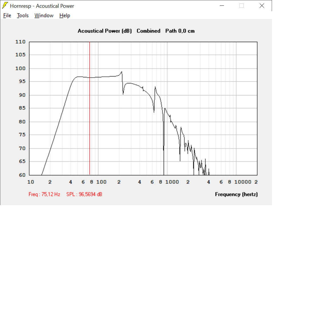

    Осваивать Хорнресп или другую программу.
    Динамики разминать нужно.
Название:	15TBX_ проба.png
    Один динамик в 120 литров (точнее, 132 общий и 12 литров на порт) и порт ФИ 400 см кв. площадь и 30 длина.
    Просто так, от балды, на скорую руку для иллюстрации.

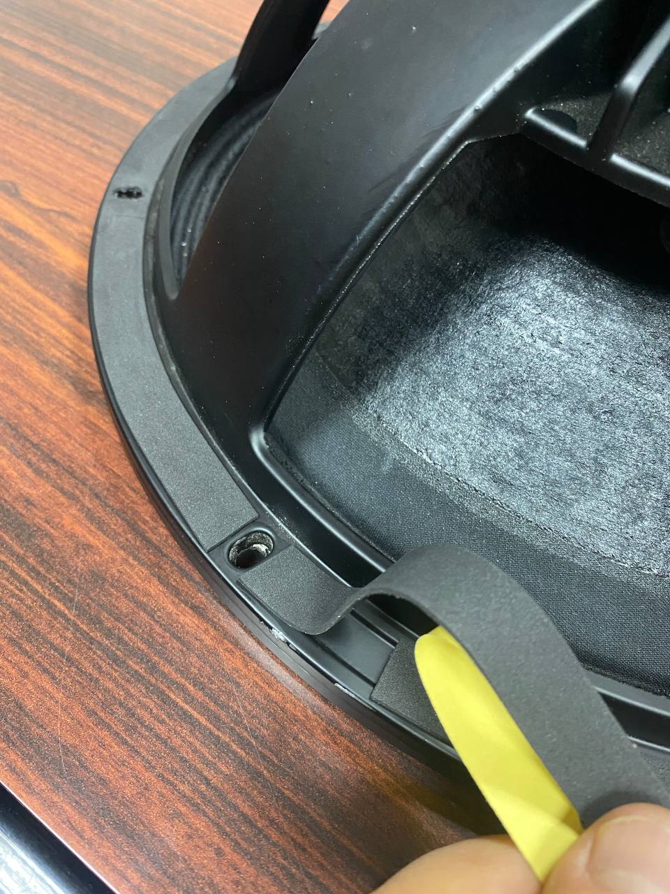

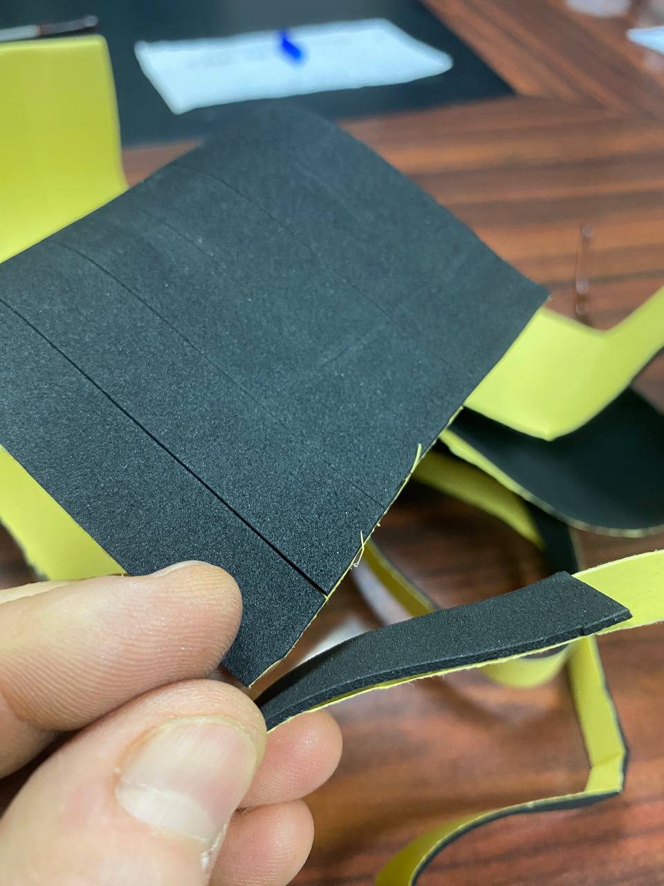

    Под корзину положил слегка мягкое уплотнение, не знаю на сколько это нужно, но думаю хуже не будет.
    Установил декоративные кольца, закрепил динамики на все болты.
    На фото один динамик без кольца для сравнения, смотрится по моему не плохо.

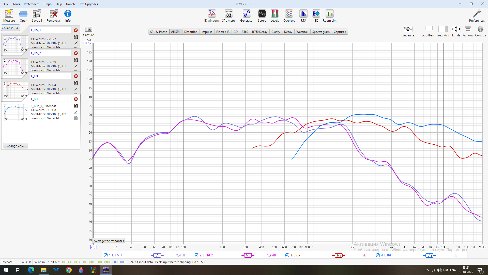

    Установил мкф на расстояние 1.5 метра от колонки, где то по центру и замерил АЧХ всех четырех динамиков.
    Для СЧ и ВЧ не применял разделительные конденсаторы, просто обрезал частоту в программе REW от 300 и 600 Гц соответственно.
    Два отверстия предназначенные для ФИ заглушил, колонка полностью герметичная. Результат динамиков на графике и в файле.
    * НЧ_1 фиолетоый
    * НЧ_2 розовый
    * СЧ..... красный
    * ВЧ..... голубой

    Что же теперь делать, куда чего двигать?

    Делить примерно на 3К, максимум 3.5, а с пищем надо что-то делать, он там плох. Не сам по себе, у него не дудка, а свисток.

    При такой дудке такой раздел? Ну такое себе. Точнее никакое...
