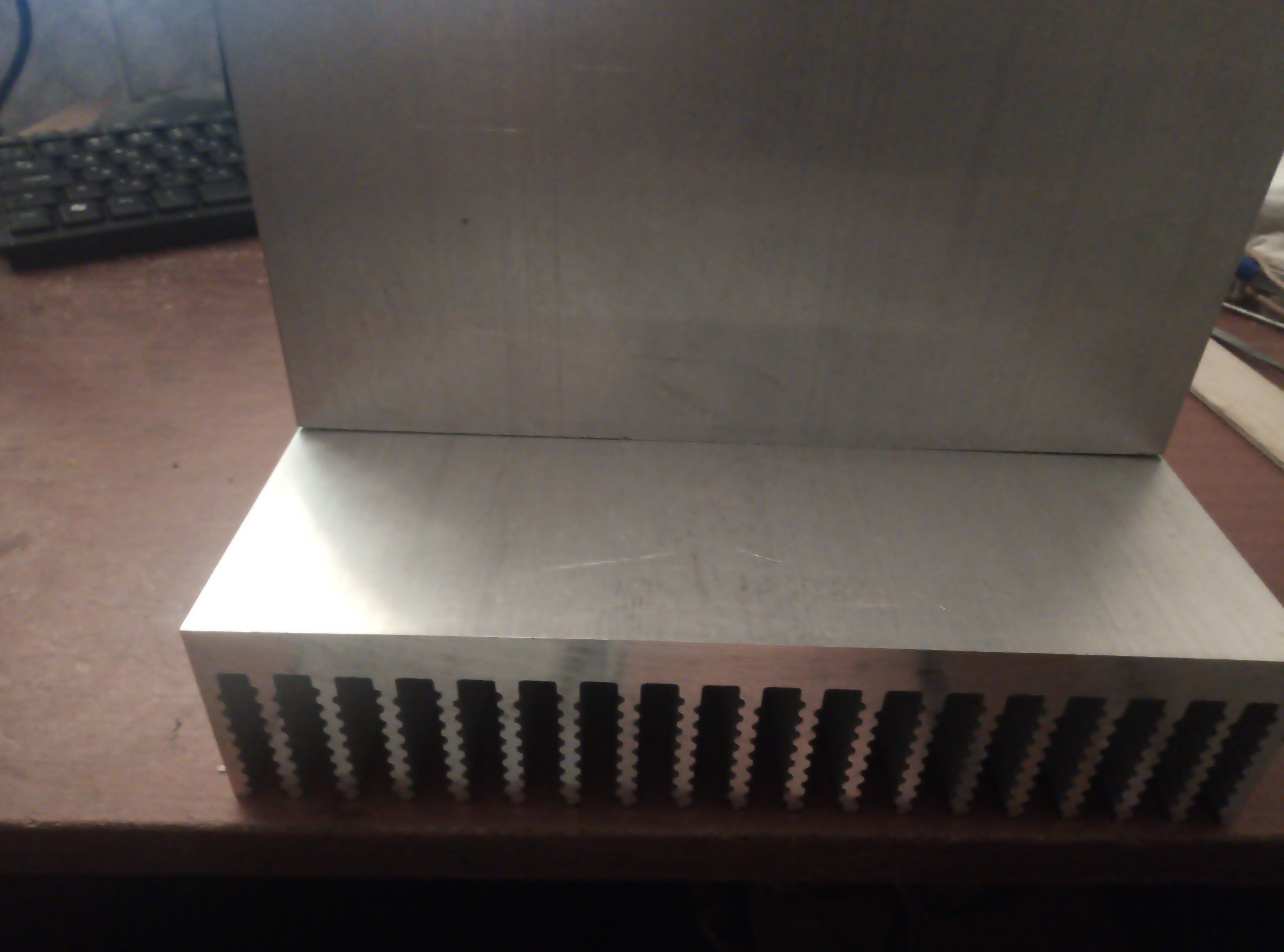

    радиатор
    Приехало два куска "урана", кривые аки педаль. На работе выправил бы без проблем, но до неё две недели. А хотелось уже корпус запилять.
    Кривизна скажется плохо на установке транзисторов выходного каскада ?
    на прилегание верхней крышки к радиатору.

    может радиатор надо побольше поставить?
    а реально сколько кто закладывает, ну просто интересно, у меня 2100 см.кв. из примерноточнонаглаз, работать будет на полки восьмиомные, если точно, то на i40

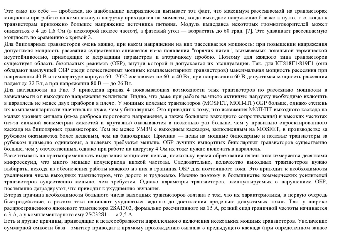

    Меня вот один вопрос интересует по выходным тр-рам, у уважаемого автора их по 2шт в плече, между тем вспоминая слова Сергея Игоревича Агеева про работу выходников в рамках обр, и при учете просадки импеданса ас, и фазового угла, то 2 пары при +-40в и на 4Ом это мало, Сергей говорил что при таком питании и нагрузке надо 3 пары mjl21193, замечу что эти тр-ры мощнее, и тепловое сопротивление кристал-подложка еще меньше чем у 5200, посему 5200 надо 4 пары, в идеале для макс надежности, разумеется это потребует больше отдачи тока предоконечного каскада. Про транзистопы mjl сказал , потому что о них была речь в беседе, ( тут на форуме Сергей это говорил), пишу по памяти, потятное дело частотные св-ва этих транзисторов другие. В общем кто в теме - прошу высказаться
    УНЧ на двух парах 5200 и 1943 при ±60в вполне работает на 4ома
    То что работает , верю и не спорю. Но на +-60в две пары мало.. еще и на 4 Ома. А мин импеданс ас какой?
    ---------- Сообщение добавлено 13:28 ---------- Предыдущее сообщение было 13:23 ----------
    Владимир, тут же речь не о том, работает или сгорает а о том, чтоб транзисторы вых каскада при любом варианте мощности до клиппа, вкупе с конкретной ас, не выходили за рамки ОБР, чтоб не было деградации кристалла транзисторов, изменение их характеристик, что бы обеспечило работу на десятилетия в плане стабильности и надежности, речь именно об этом.

    ну так посчитай, сколько там мощи надо на твои АС, возьми мин. импенданса и калькулятор, хотя и так понятно что при 40в в плечо не вылезем. В худшем случае будет 200Вт. И куда ты эти 200Вт влупишь. У меня есть такой, ну макс. сто, дальше 3,14здец, да и при ста тоже 3,14здец.
    Чё Вы всё сварочник то пытаетесь сделать, не понятно.
