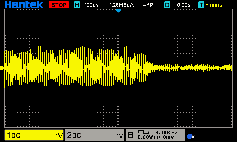

    О каких паразитных вч сигналах на выходе идет речь ?
    Примерно о таких, усилитель на ТРА3255, используется в НЧ звене, играло красиво, покуда не подключил МС корректор, это его выход при включенном усилителе, все мероприятия по экранировке и разносу дивайсов в разные стороны не помогли. Заменил усилитель на ВВ89 и все стало красиво.

    А какой был БП, импульсный или на железном трансе?
  7. #227
    24.01.2013
    Pskov
    1,547
    По умолчанию Re: Синхронизируемся: лучший усилитель D класса
    Импульсный, но я и от аккумулятора попробовал, тоже самое.
    Это от несущей?

    Это от несущей?
    Без понятия, волнами набегает, иногда вообще пропадает, корректор от аккумуляторов питается.

    А если еще и filterless...
    Пробовал всякие фильтры, м.б. чуть гасит, но если по входу фильтровать, то шуму добавляет изрядно.
    По ходу не удачная реализация тра , а другие реализации Д не пытались ставить .
    3116 ставил, практически тоже самое, беда в том, что МС корректор по входу если сильно защищать, то увеличиваюся шумы.
    Да , для МС нужные серьезные меры экранировки и продуманные защиты входа, пробовал трансформатор и МС корректор, ловится WiFi точка, находящаяся в полутора метрах, звучит как вертолет, если в наушниках погромче сделать, на такой горомкости конечно слушать не будешь, но осадочек остался. Работаем в направлениях - цельнофрезерованный корпус из чугуния, проходные конденсаторы на входы/выходы. Ребенок обещал локальный измеритель поля принести с работы, будем мерить откуда сифонит D.
