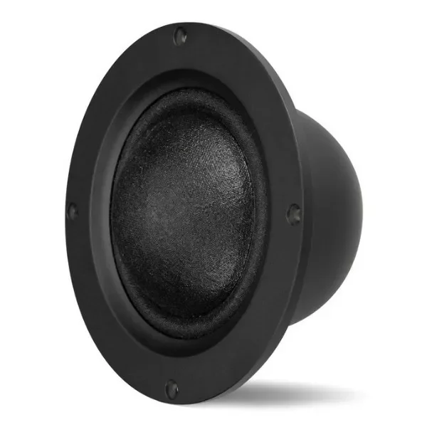

    DM7500
    Если сделать макет без него, то может оказаться, что и вовсе не нужен. А раздел опустить до классического 2,5.
  12. #231
    20.03.2010
    2,479
    По умолчанию Re: Трех или четырех полоска для комнаты 30кв., на китайских динамиках. Возможна?
    По виду DM7500 - похоже что она ближе к АТС, чем к Вифам - сканам. Какой диаметр ЗК? Есть ЦШ? Подвижная масса?
    То есть её можно и пониже пускать.
    У меня есть пресет, редко его использую, например - для аккордеона соло, или классической гитары (дуэта). Там раздел на 550 Гц вторыми порядками, и всё чисто звучит.
    А тут конструкция другая, и количество динамиков тоже играет роль
    ---------- Сообщение добавлено 11:44 ---------- Предыдущее сообщение было 11:41 ----------
    Нужен. Я как скрипки у Никитина услышал, то другие СЧ кроме тканевых купольников не хочу рассматривать.
    Виолончель-соло слушал как то на одной мидбас-полосе мимо Дефоники. За полдня не устал. Но для всяких тонкостей нужны эти купольники.

    Подвижная масса?
    Взвешивал году в 18м, уже точно и не вспомню, но большая. Я же написал, там провод толстенный и алюминиевая оправка, ткань толстая, подвес жесткий. А 5 дюймов — это же по фланцу размер.
    ЦШ нет, конструкция как у пищалки, меди в зазоре нет, импеданс это подтверждает. А сам зазор — просто гигантский! В обе стороны щель такая, что стыдно смотреть. Зато просто ремонтировать.
    У ХиВИ была модель средника правильная — её применил "забыл имя" в колонках Илюминати. А этот конкретно СЧ корни пускает в более простые модели. Я их переделывал, увеличивал камеры еще 7 лет назад. Вот производитель и сам допетрал, что к чему — камера уже больше! Хотя, нужно минимум около литра, но с такой большой камерой можно забыть о низком разделе, зато звук делается взрослым.

    А если вообще стакан снять и выделить ему литра 3?
    Были ещё Танг Банги похожие.
  15. #234
    13,718
    На 2 таких средника 6 литров именно в указанном тобою исполнении — только тогда отпали вопросы "а зачем я это дерьмо купил"

    легкий по массе дин
    Bl/Mms — заблуждение, но даже если вы в него верите, то дин ТЯЖЕЛЫЙ, подвижка несколько грамм!!!
    Для 2" это перебор. Если отдать часть диапазона пищалке, то по легенде Bl/Mms будет выигрыш. А по искажениям ниже 2500 будет тоже лучше у 6,5".
    Я не призываю поверить, я написал что сделать нужно:
    Снимите CSD+BD, можно еще КНИ. Но только не на шепчущей мощности, а на реальной.
    Второе — пройдитесь свип-тоном с генератора, тоже на реальной мощности.
    но она в разы легче мидбасов, которые до 2.5кГц кто то рекомендует натянуть)))
    ---------- Сообщение добавлено 18:06 ---------- Предыдущее сообщение было 18:03 ----------
    А так, вчерашний эксперимент показали и по ачх и по звуку, что можно и до 6 кГц тянуть. Там показательно мне понравилась отработка связки на тарелочках при изменении раздела частот. Чем выше тянул раздел сч, тем лучше и разборчевее играли щетки на тарелочках...
    Видимо связано с тем, что один середняк отрабатывал в полосе высокой чувствительности слуха. А Вы там предлагаете дины делить...
