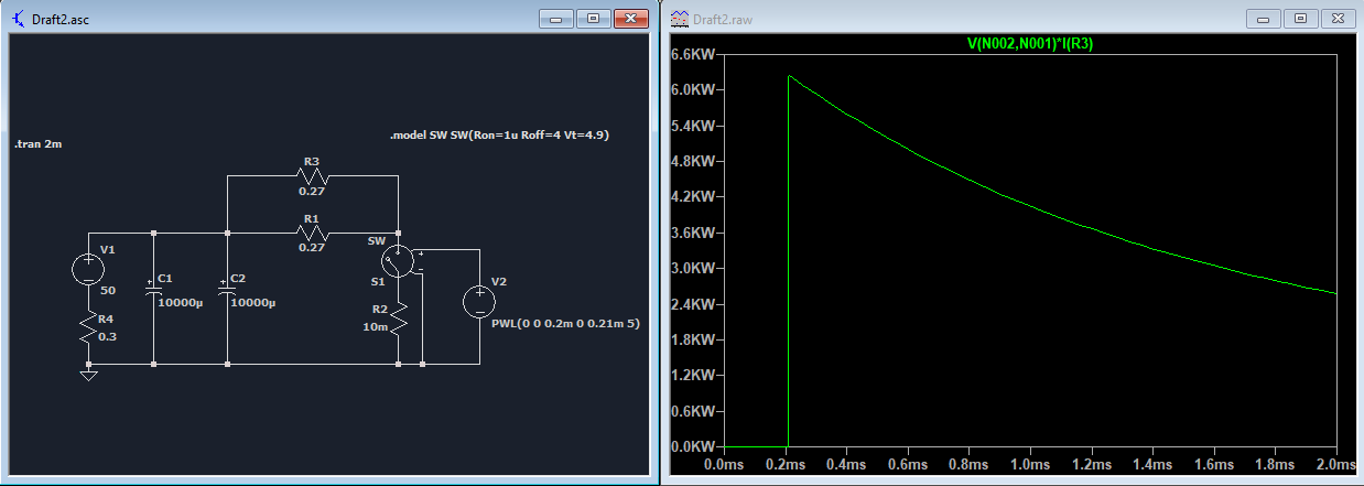

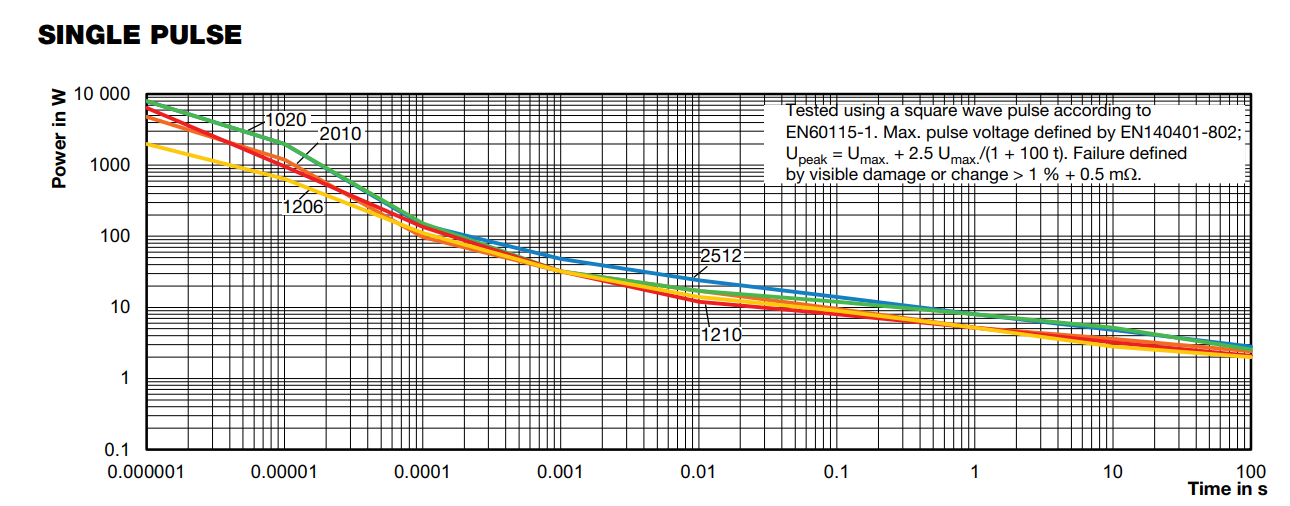

    Для размышления. График превышения мощности 2Вт SMD резисторов Vishay RCWE2512 и тест короткого замыкания с 2-мя банками по 10mF. Если не ошибаюсь, в схемах усилителях Букварева есть быстрая защита от КЗ
    ---------- Сообщение добавлено 20:15 ---------- Предыдущее сообщение было 19:56 ----------
    Из графика получается, что безопасно можно пропустить через 1 резистор мощность 2кВт в течении 10uS.
    Не очень понимаю почему должны выгореть площадки SMD резисторов. С одной стороны там теплоотвод полигон Out, с другой стороны теплоотвод на ножку транзистора (или провод). Если просто выгорят резисторы, то это не страшно. Сработают как дополнительный предохранитель.

    0.25 Ом из четырех резисторов по 1 Ом, при КЗ на одном резисторе будет рассеиваться ~2-3кВт (в пике) . Я склоняюсь к мнению, что даже если резисторы не выгорят, они могут деградировать. Поэтому если нет быстрой защиты от КЗ, лучше ставить проволочные.
