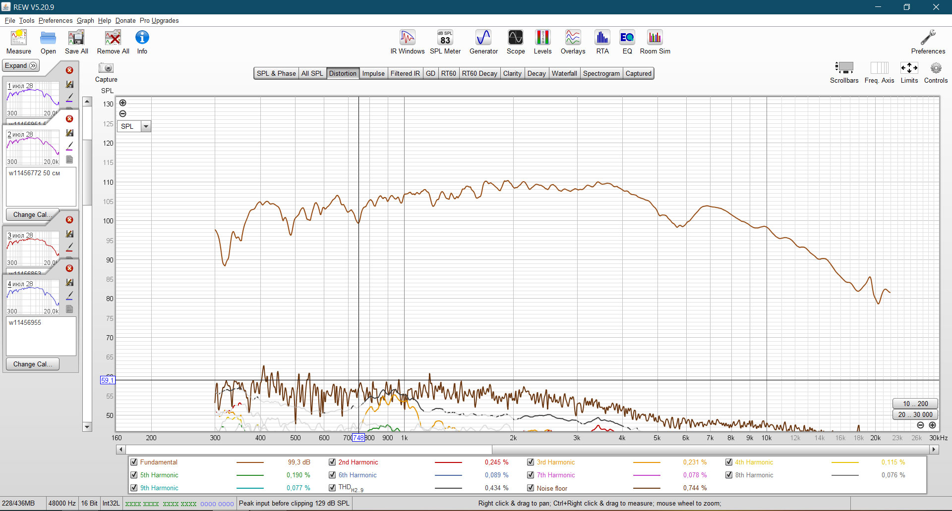

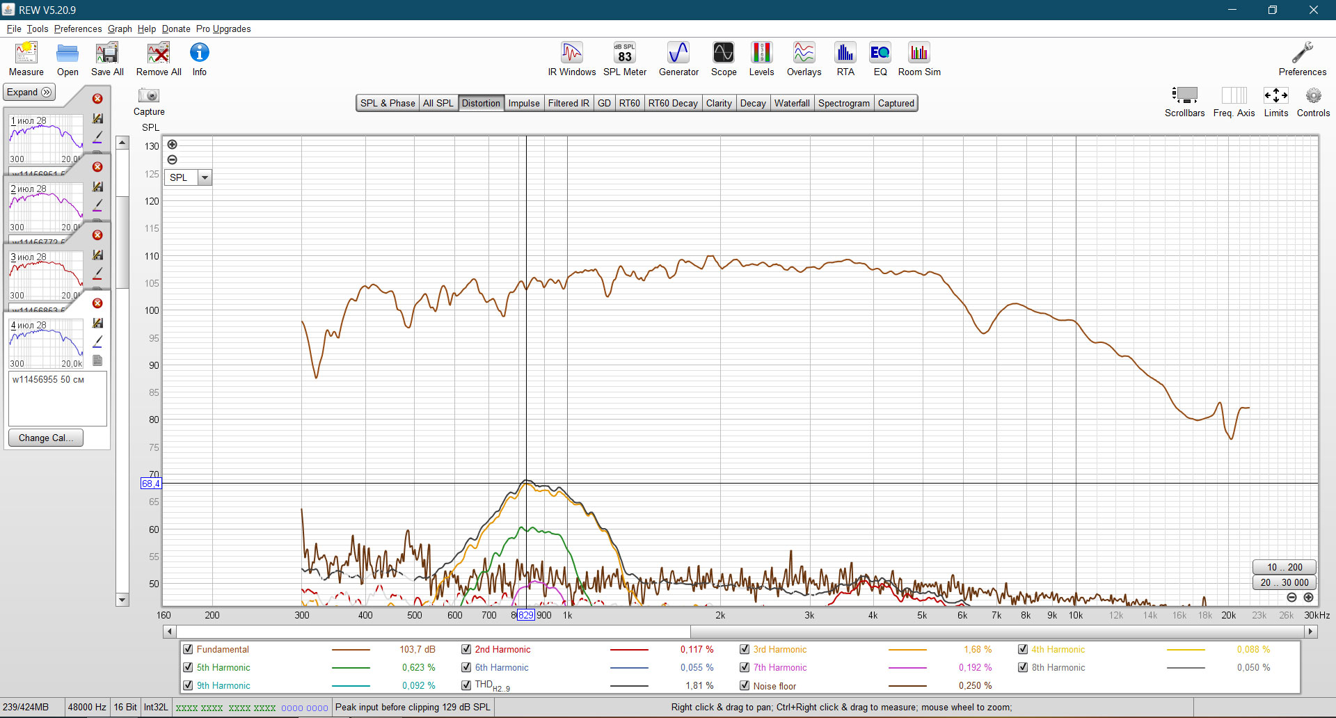

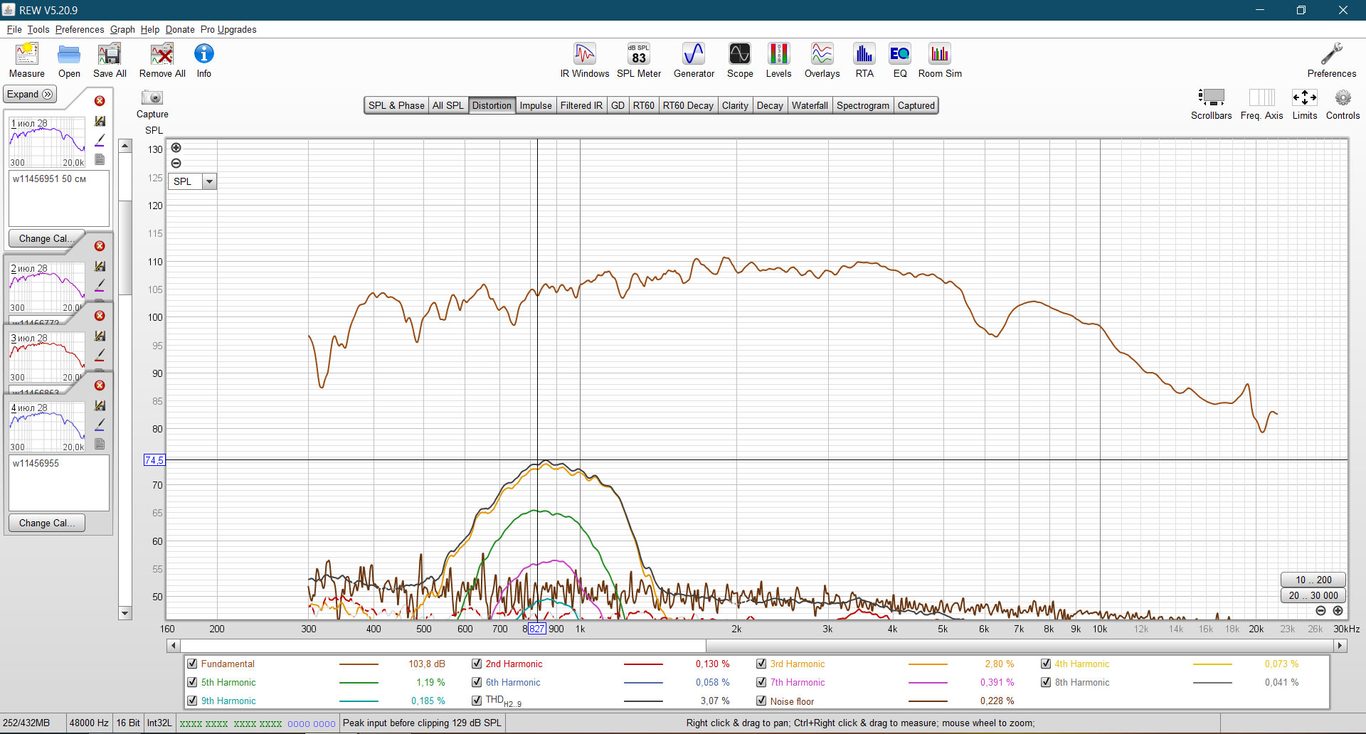

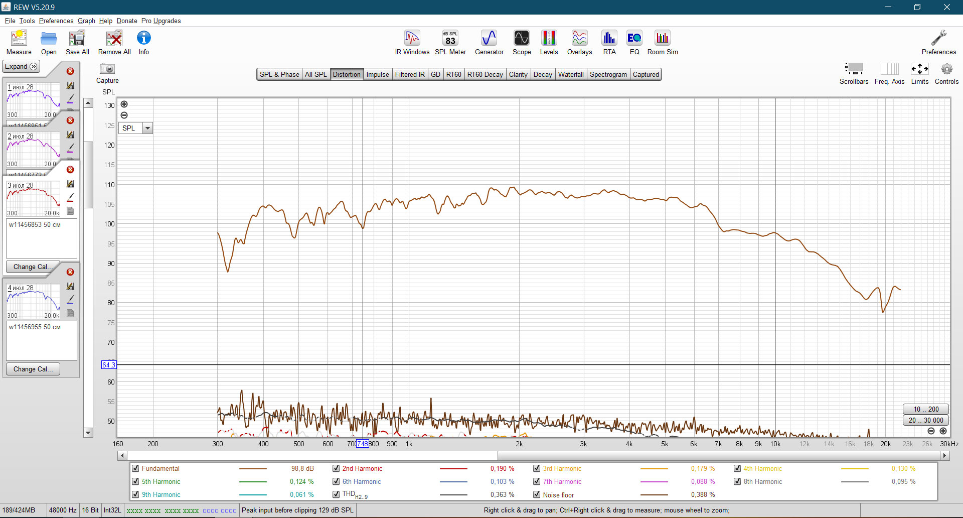

    Пришли мне HiVi DM-7500, из 4 шт. только 1 экземпляр очень достойный, второй тоже хорош, но есть провал непонятный на 5,7kHz. В остальных два THD ниже 1,4kHz - 3%.
    Вот графики, на SPL не смотрите, калибровку не делал. Расстояние до микрофона 50 см.

    Есть мысли, откуда берется такой THD?
  5. #224
    13,527
    По умолчанию Re: 3-х полоска на Viawave GRT-145W-8
    Измерял в щите? А какой размер щита?
    ---------- Сообщение добавлено 14:29 ---------- Предыдущее сообщение было 14:27 ----------
    Есть, я свои хай-вай разбирал, поправлял центровку. Пришлось немного расточить ушко под центровочную шпильку. Ваши разбираются?

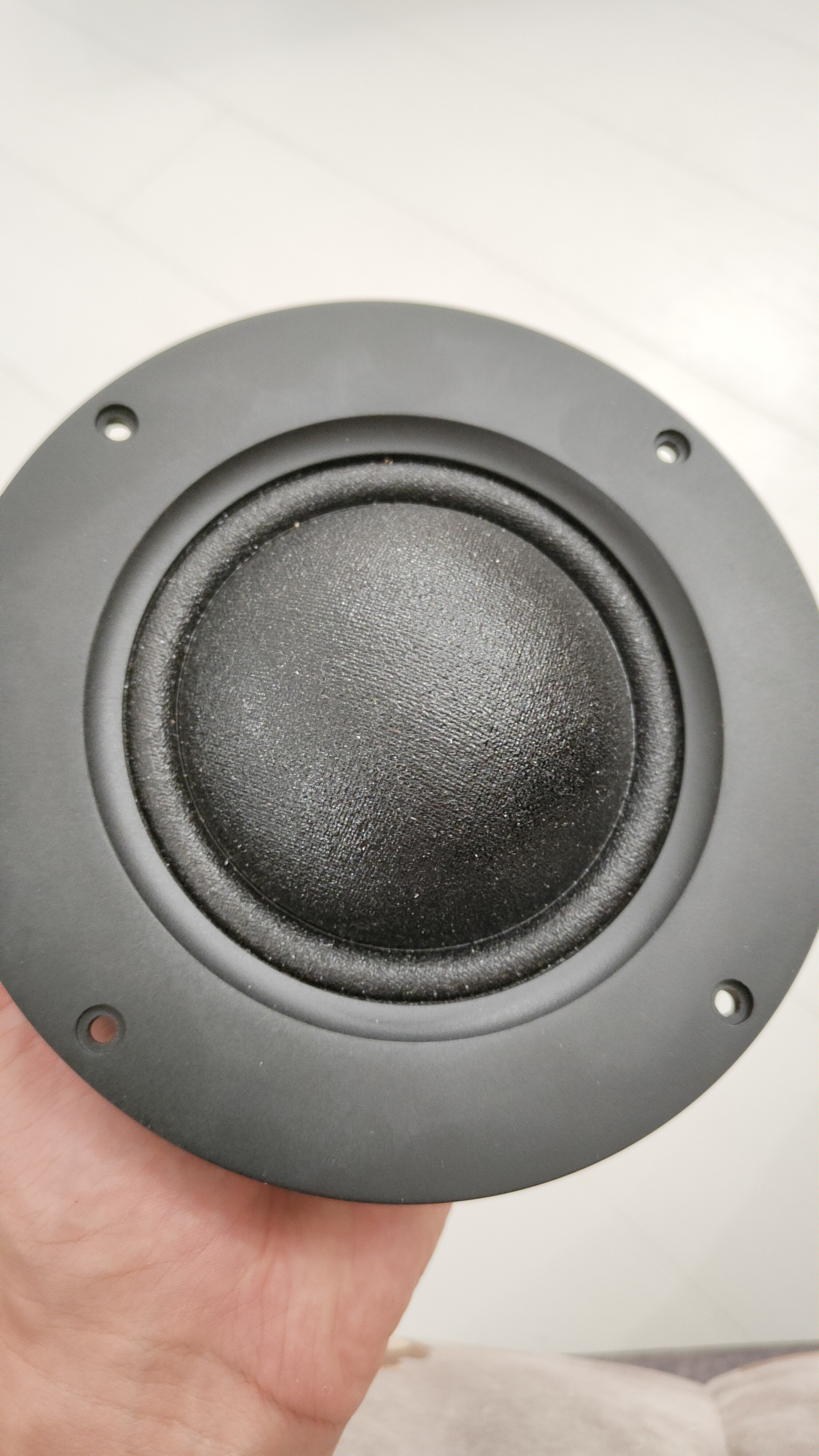

    Замеры без щита.
    Не знаю совпадение ли это, но у головки которая пропитана явно как-то иначе (цвет пропитки более насыщенный черный и глянцевая) самые низкие THD.

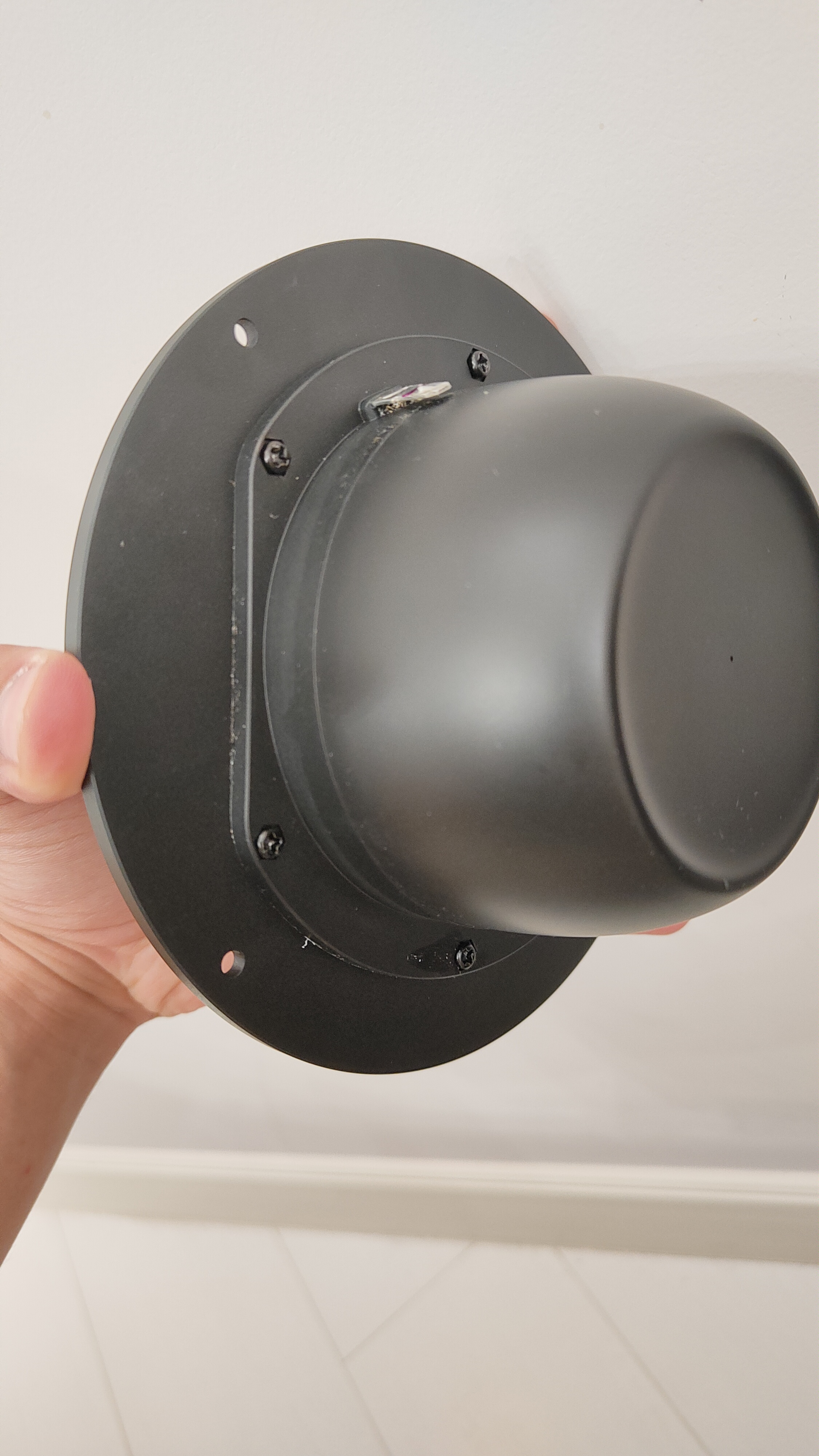

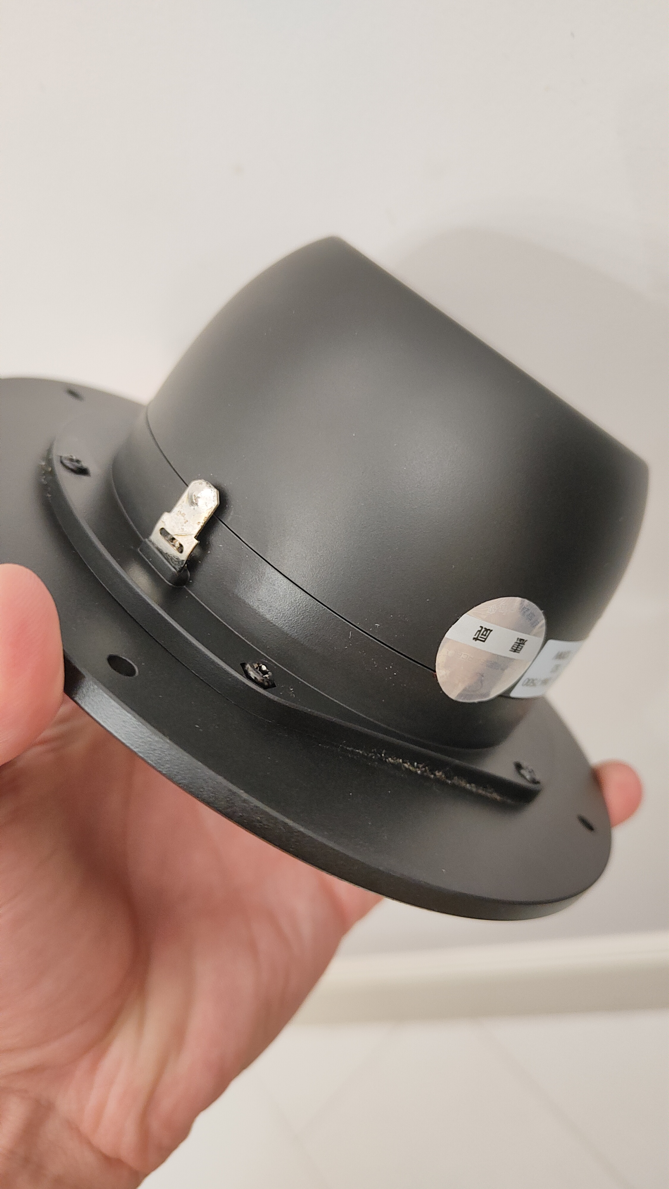

    Заднюю крышку пытался снять, открутил болты, а она оказалась еще приклеена, не стал дальше лезть, может верну их продавцу...

    По виду сами диффузоры один в один со старыми их СЧ. А можно фото со всех сторон? Плиз!
    ---------- Сообщение добавлено 15:07 ---------- Предыдущее сообщение было 15:06 ----------
    Сами катушки на фольге намотаны кстати...
    АЧХ нормальная. Разброс меньше, чем у Сканспика )).
    А всплеск гармоник у двух выше пятой на килогерце - скорее всего - глюк где-то.
    В принципе. померить гармоники выше третьей проблематично, можно посмотреть, как различаются измерения у разных измерителей.

    Пол метра для измерения гармоник - много. Нормально не более 10 см, да и то в весьма тихих условиях...
    У них она не приклеена, а просто прилипла сильно. Пищалки аналогично разбирал. Подковырнул медиатором для разборки мобилки/ноутбука, и отошла сама.

    Снять колпак - это было бы здорово. Сделать нормальный задний объем вместо звонкой банки слишком малого объема. Я в дальнейшем думад пилить, чего обычно не делаю никогда.

    Нечетные гармоники -- скорее всего механическое зацепление. Возможно, в зазор клей/фетр попал, или подводящие залипли криво. Нужно смотреть. Еще внимательно проверь промежность между подвесом и куполом, нет ли там металлических песчинок.
    Подключи в стерео режиме оба средника через конденсаторы. Дай гари и послушай придирчиво. Можно просто продуть свип-тоном через конденсатор, только мощность нужна реальная, а не как для снятия АЧХ. Вылезет любой непроклей и перекос -- будет слышно на какой частоте проблема.
    Георгий верно сказал, АЧХ зачётная, в предыдущих моделях она была ровной до 10 и выше, приходилось порядок фильтра наворачивать, а здесь очень удобно: спад уже заложен.
    Я в предыдущей модели снимал. Но там задний колпак был металлическим экраном, сидел на термоклее (типа как конденсаторы на платах склеивают). Грел феном и подковыривал. Убрал фетр -- конечно, задышали сразу, ушла компрессия, которую и так было слышно.
    Расплата тоже появилась: ранний и пологий спад слева и раздемпфирование подвижной системы, пришлось выбирать: делить с высоким разделом первым порядком, или вторым порядком на 800. При первом порядке расчётная (электрическая) частота 1200 и выше. Иначе превышение Х(макс) со слышимым эффектом.
