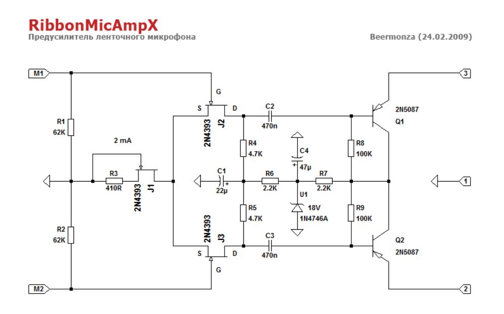

    Друзья, всем добрый день!
    Начал заниматься схемой, которую порекомендовали из начала ветки, есть несколько вопросов. Не судите строго, такого рода устройства не собирал никогда.
    1. Можно ли в качестве БТ использовать MMBT3904?
    2. Можно ли вместо 2SK170 использовать 2SK94 (2SK170 есть, но ТО-92, а хочется все в смд сделать)?
    3. Можно ли в ГСТ установить MMBFJ4416 (разумеется с подбором начального тока стока)?
    4. Я так понимаю на выходах должны быть разделительные конденсаторы и нагрузочные резисторы? А каких номиналов?
    5. Во избежание проникновения шумов от фантома интерфейса хочу использовать параметрический стабилизатор на 36 вольт (ГСТ на том же MMBFJ4416, стабилитроны, повторитель на БТ). Но я категорически затупил и не пойму как организовать питание от выходного разъема с фантомом. Дайте, пожалуйста, срисовать...
    Заранее спасибо!

    По умолчанию Re: Ленточные микрофоны. Ремонт. Модернизация. Изготовление новых.
    Заранее спасибо!
    6,8ком - эти резисторы стоят на выходе с карты с фантомным питанием 48 вольт. Точки входа это соединение 6,8к и резисторов 150 ом. Земля подпаивается к самой нижней точке схемы. То есть на вашем рисунке три верхних элемента два сопротивления 6,8к и конденсатор на 10 мкф - относятся к схеме звуковой карты. Но их рисуют, чтобы модель корректно считалась.
    Два верхних провода -это и есть подключения к входам карты "2" и "3", "земля" - внизу схемы подключается к "1" - разъёма XLR на карте с включенным фантомным питанием стандарта +48 вольт (на самом деле питание может быть и ниже - у меня корректно работало и от 37 вольт).
    У выводных транзисторов и SMD- разные индуктивности выводов и при одинаковом кристалле внутри они могут по разному работать. В микрофонах часто сталкивались, что правильная разводка платы имеет большое значение. С выводными транзисторами проще плату разработать - а с SMD нужен навык работы..... Платы которые работали с выводами транзисторами могут не работать при изменении их на SMD корпуса...... Просто, об этом надо помнить.
    Для лучшего понимания вот вам ещё две схемы. НО их работоспособность я не проверял. Схемы из интернета - для понимания схемотехники.

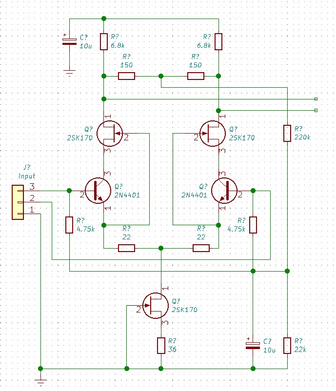

    Да, наконец-то дошло Схему я дорисовал, пока попробую немного другие транзисторы из того, что есть в наличии. Также взял на себя смелость срисовать со схемы AKG пару элементов, а именно: емкости и индуктивности на выходе. Я так полагаю это какой-никакой фильтр на входе фантомного питания. Плату в принципе развел.
    Слишком маленький Кус, советую увеличить R1,2 до 10...15 кОм.
    Резисторы в эмиттерах вообще лишние.
    Если у 4416 будет большое Vотсечки (эти ПТ имеют большой разброс), то источник тока на этом самом 4416 будет работать просто как "плохой" резистор. Совет: примените тот же 2SK94 или уменьшите 220 кОм-ный резистор до примерно 100...150 кОм. Для минимизации шума ток этого источника желательно установить в районе 1,5...3 мА.
    А вообще-то, эта схема плохая. Разбор прототипа вашей схемы, а также его вариантов был на форуме diyfactory в паре-тройке тем, можно почитать. Эти идиотские 150 Ом в нагрузке родом как раз оттуда.
    Ruslan-sbor, получится качественней и проще, если сделать схему на ОУ. Необходим малошумящий ОУ, например, что-нибудь из этого:
    AD797, OPA1611, MAX9632, ADA4898, LT1028(1128), LT1115, LME49990. У них плотность шума около 1 нВ/^Гц. Найдёте такой? Для начала можно применить и что-нибудь попроще с шумом 2-4 нВ, начиная с NE5534, OP37 и его аналогов различных компаний, заканчивая всякими современными OPA и LME. Я думаю, разница в шумах будет совсем небольшой, т.к. шум ленточки + трансформатор будет такого же порядка.
    Естественно, по искажениям схема на ОУ значительно превзойдёт транзисторную схемку типа вышеприведённой.
