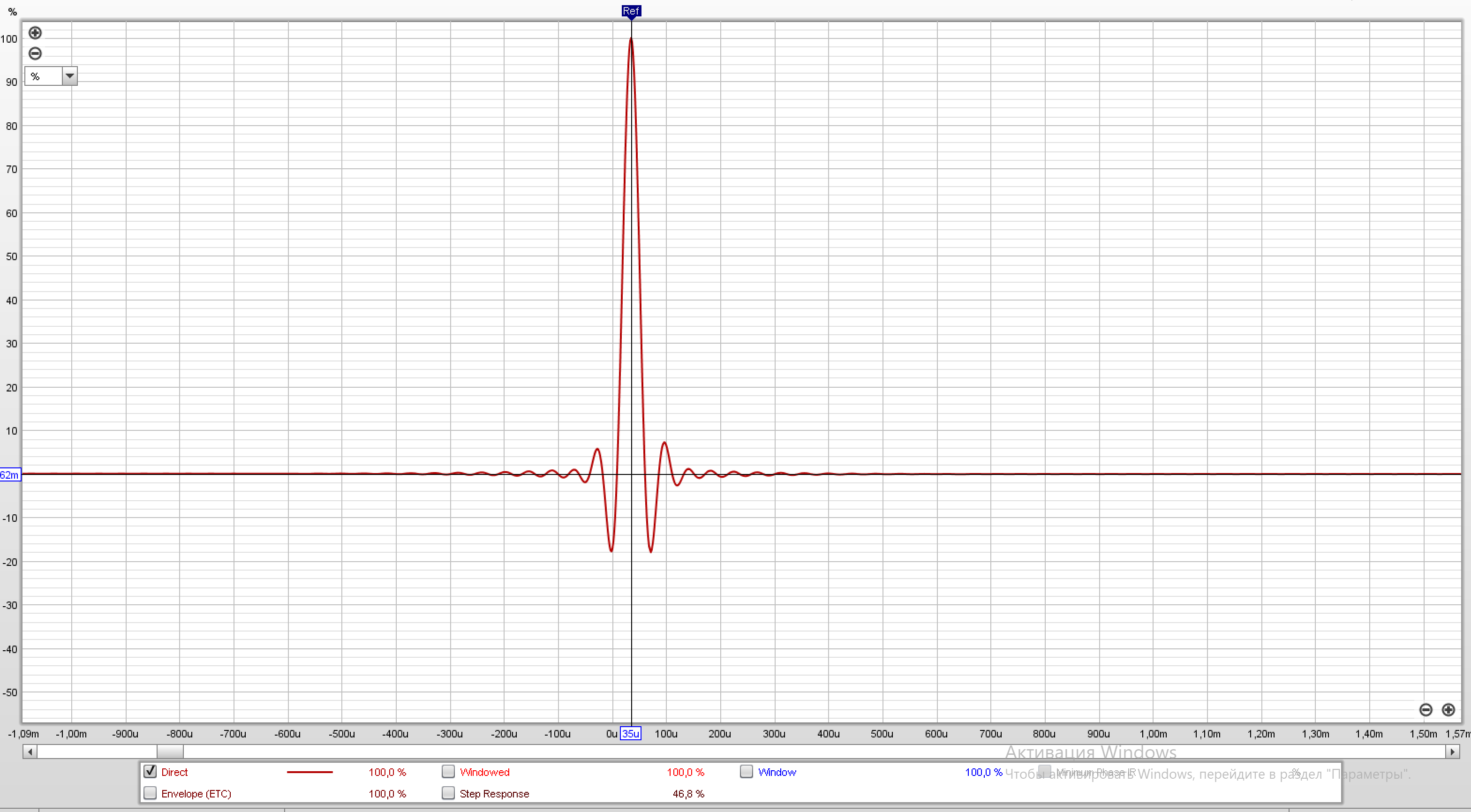

    Как измерить реальное давление в точке прослушивания на музыке на разных частотах?
    Запустить свип и снять АЧХ которая покажет какое давление на каждой частоте в зоне прослушивания.
    Как измерить реальное давление в точке прослушивания на музыке на разных частотах? Меня например интересует порог ощущения панча на НЧ. Есть идеи?
    Панч по сути связан с ровностью АЧХ и синхронностью работы всех динамиков, а особенно НЧ и СЧ полос.
    Что бы иметь панч нужно иметь в зоне прослушивания степ респонисбил такого вида.

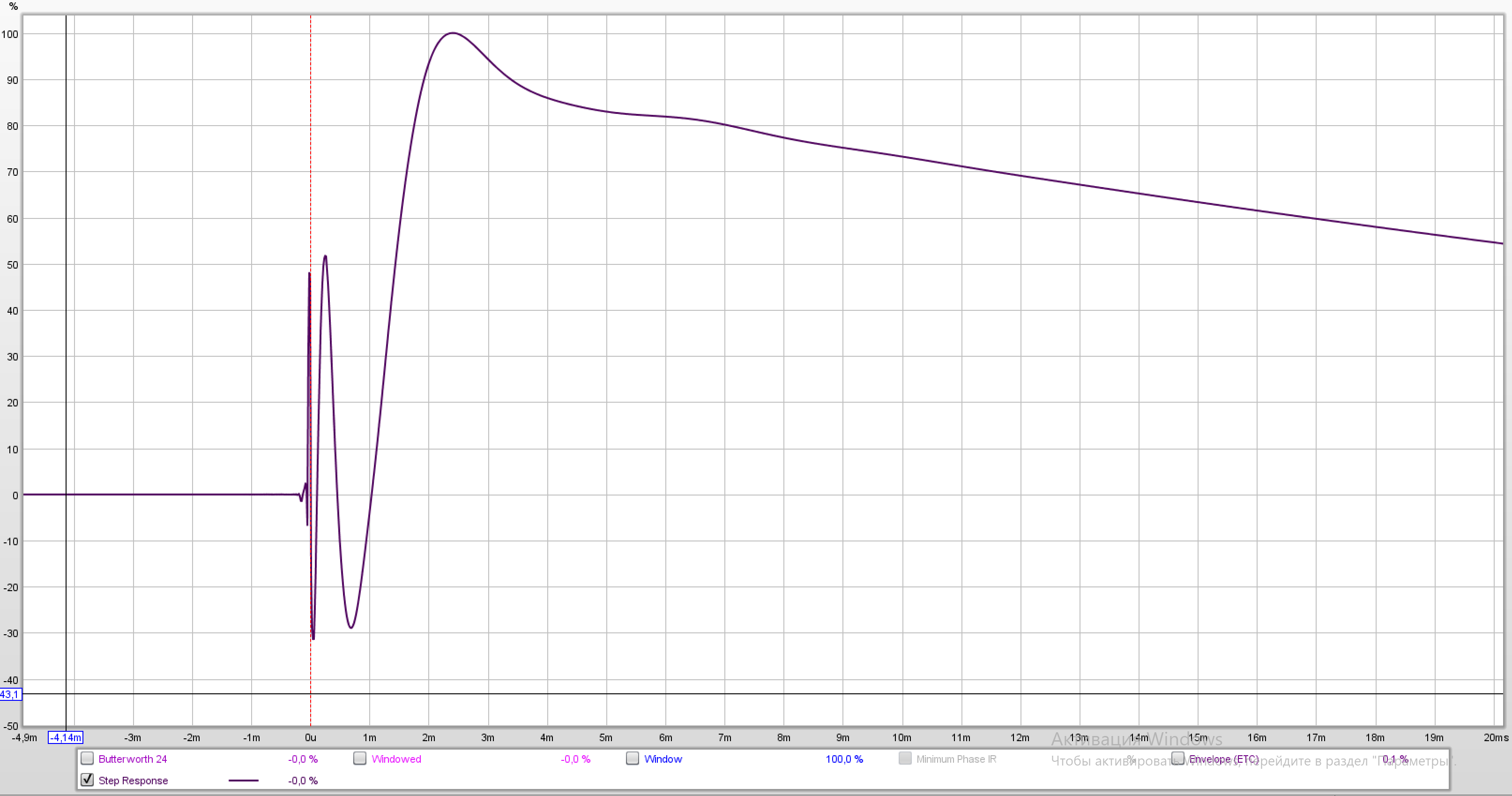

    Хочу заметить что АС с пассивными фильтрами третьего порядка и выше априори не может дать такой степ. Фильтры четвёртого порядка дают такой степ.
Название:	Степ Батеворт24_2.png
    В общем хотите панч, уходите в цифроактив и выравнивайте АЧХ и степ в зоне прослушивания.
    У меня цифроаткив и КИХ деление полос что позволяет получить степ как на первой картинке, и рихтануть АЧХ под свой слух, панч я слышу даже на малой громкости. На пассивной АС которая у меня тоже есть, звук мягкий, панч как таковой проявляется на большей громкости и не на всех композициях.

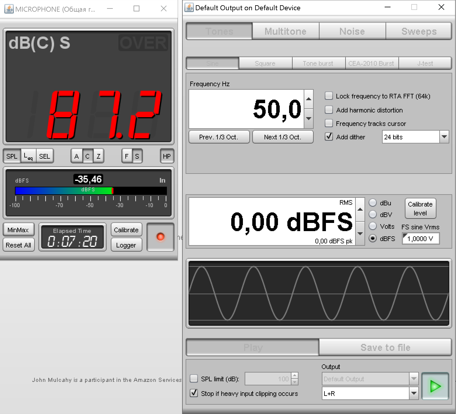

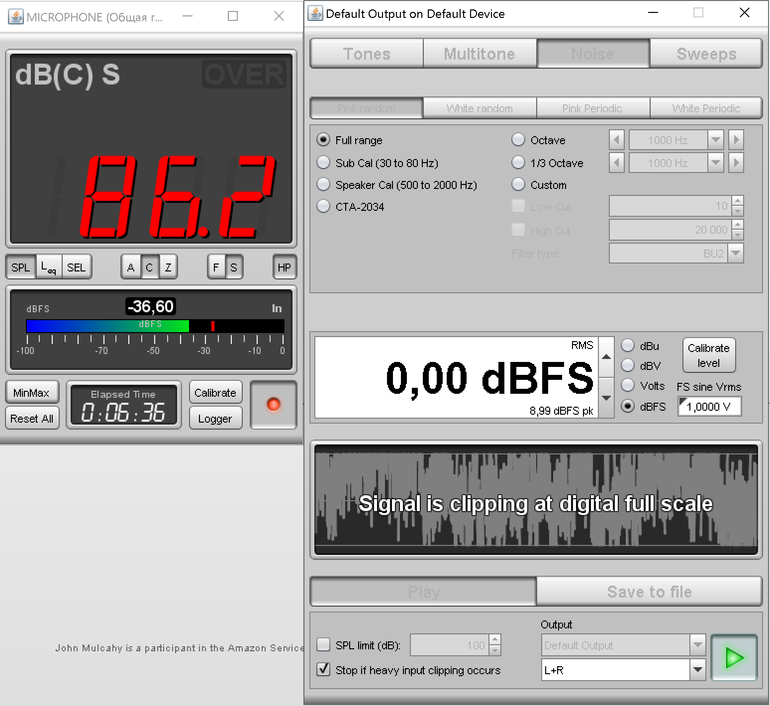

    И? Вы хотите прибавить эти 15дБ к показаниями SPL и тем самым якобы получить искомые 110дБ на 50Гц?
    Ну хорошо, это легко проверить измерениями. Можно сделать замер на шуме, а потом на 50Гц не трогая регулятор громкости.
    Вот чего получается.
    Розовый шум.
    Синус 50Гц.
    Ну и? как дальше жить? Когда нету 110дБ на 50Гц.

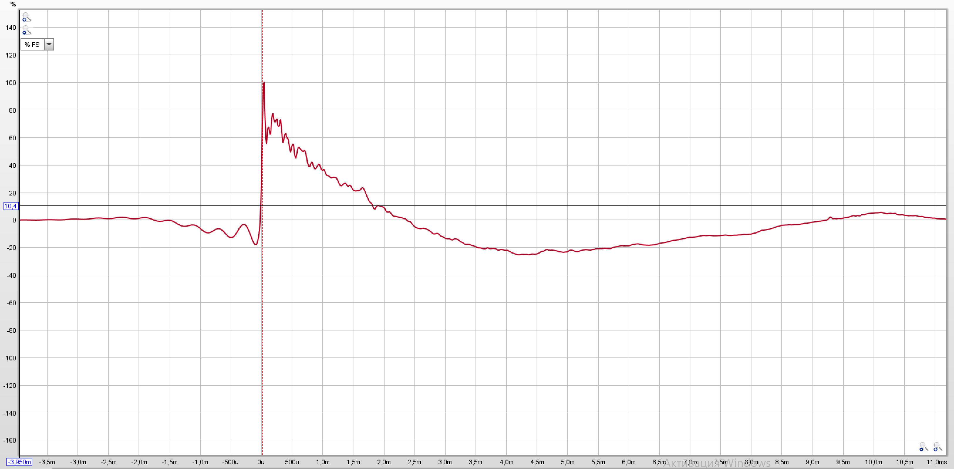

    Показать степ у меня нет возможности. Возможно только импульсный отклик. У меня такой софт со своим фирменным обеспечением. Но импульс я тоже не сохранял. С импульсом все нормально даже в стерео режиме на расстоянии пары метров от АС.
    А вот по поводу отличий на панче при КИХ фильтрах, БИХ и пассиве скажу, что в системе хватает различий в железе. И эти различия таковы, что могут отбить напрочь желание заниматься цифроактивом. Я потому и решил у вас поинтересоваться - потому что мои впечатления от услышанного не совсем вяжутся с вашим мнением.
    Кроме того. Если задать вопрос обывателю на предмет какая картинка степа на выходе больше похожа на степ на входе - 90% ответят, что вторая. Там полка есть...

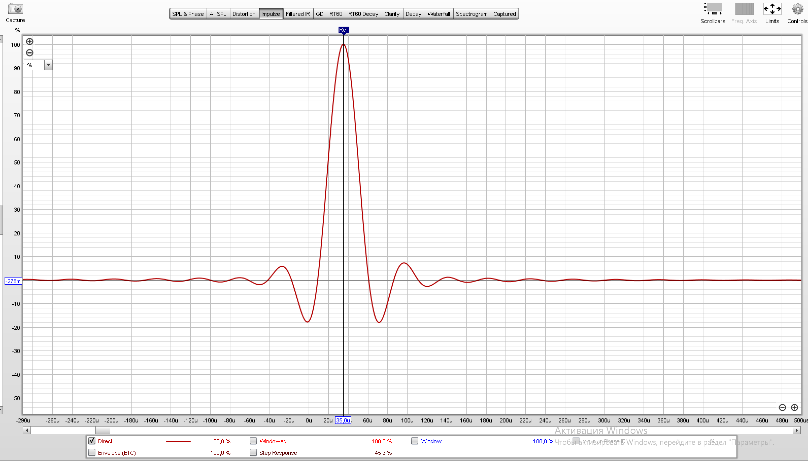

    Но микрофон то у вас есть? А как иначе, конечно же есть.
    Возьмите бесплатный софт под названием REW, и снимите АЧХ на свипе и покажите степ и АЧХ в зоне прослушивания. Делов на пятнадцать минут с учётом времени скачивания софта с оф сайта и его инсталлирования.

    Мой микрофон имеет свой собственный софт. Со сторонним софтом он не работает. Умеет мерить почти все кроме степ респонза.
    А фирменный софт умеет экспортировать импульс? Я могу его импортировать в REW и показать сеп и АЧХ. Можете прислать импульс в личку, я тогда никому не покажу результат, мне просто интересно чего делается с АЧХ и степом в пассивных АС которые выдают панч на любой громкости.

    Просто когда сводил систему наблюдал в комплексе за поведением импульсного отклика, АЧХ и ФЧХ.
    Вы добивались такого вида импульса, или иного вида?

    И методом кручения задержек
    Я чёт не понимаю, а как вы крутили задержку? Перемещали динамики между собой по отношению к оси их совместной работы?
    Такой импульс плохо играет.
    ---------- Сообщение добавлено 11:26 ---------- Предыдущее сообщение было 11:23 ----------
    Хорошо играет импульс с максимально вертикальным подъёмом. Но Вы до этого еще дойдёте, когда пройдет весь ваш "техничный перфекционизм".
    Вот звучащий импульс акустики, без завала слева

    Я года 2 мурыжил и выслушивал симметричный импульс. Оно приколько, но когда сделаете и послушаете без предубеждения "классику", поймете о чем я говорил. Пока наслаждайтесь))
    ---------- Сообщение добавлено 10:04 ---------- Предыдущее сообщение было 09:58 ----------
    Да, что то подобное смотрел на импульсном отклике и делал его кучнее, наблюдая одновременно за поведением АЧХ и ФЧХ. У меня система с DSP процессором. Но сравниваю я ее с пассивными системами моих хороших знакомых. У них есть что послушать. Мне пока похвастать особо нечем, хотя конечно же скромно преуменьшаю достижения. Тому есть причины) Ну вот допустим есть возможность сходить в гости к человеку, у которого вся система на Грифоне и попытаться замерить , послушать для сравнения... А зная стоимость моей системы и знакомого как то даже не хочется не то что выкладывать какие то графики, а даже просто пытаться что то спросить или противопоставить...) это как бряцать инвалидной коляской перед владельцем коллекционного Феррари)))
    У вас же есть микрофон, я знаю, он есть, покажите импульс своей АС в своём обработанного помещении в зоне прослушивания. А не рисуйте отсебятину. У импульса в системе с ограниченной полосой пропускания тупо не может быть максимально вертикальной линии с лева от его середины и при этом с пологим спадом с права от его середины, как вы то нарисовали. Ваш импульс больше похоже на степ в системе с ограниченной полосой пропускания.
    Касательно импульса который я показал, это импульс ровной АФЧХ от 20Гц до 20кГц. Получить такой импульс в зоне прослушивания от АС весьма затруднительно, по этому я его получил на выходе УНЧ. Лично я по импульсу АС не свожу, и считаю его весьма трудным для понимания чего так или не так настроено. Степ же я применяю только для подбора задержки в полосах для понимания что все три динамика звучат приблизительно одновременно, очень удобно получается. В общем АС я строю не по импульсу и не пытаюсь получить идеальный импульс в зоне прослушивания т.к. уже понимаю что отражёнка со стояками в комнате сводит на нет подобные затеи. НЧ от 20 до 300Гц я корректирую по АЧХ снятой впритык к динамику, а 300Гц - 20кГц по микрофону в зоне прослушивания.
    ---------- Сообщение добавлено 11:55 ---------- Предыдущее сообщение было 11:50 ----------
    Ну как я понимаю по сути вы с помощью дсп компенсировали влияние пассивных фильтров в АС, что свою очередь должно увеличивать панч. В общем как я понимаю согласованность работы динамиков есть залогом наличия панча. А уж как этой согласованности добиваться это уже совсем другая история.
    Вот кстати было бы интересно глянуть на АФЧХ и степ подобных систем.
    В том то и дело, что вопрос сведения и доводки остается открытым, что в пассиве, что в активе... А потому и наличие 4 порядка в полном пассиве иногда могут сильно удивить в хорошем смысле .и наделать шороху)))
    К сожалению выкладывать какие то измерения систем моих знакомых не имею полномочий. Мне разрешили делать это для себя, но не выкладывать на публику. Таков договор...
