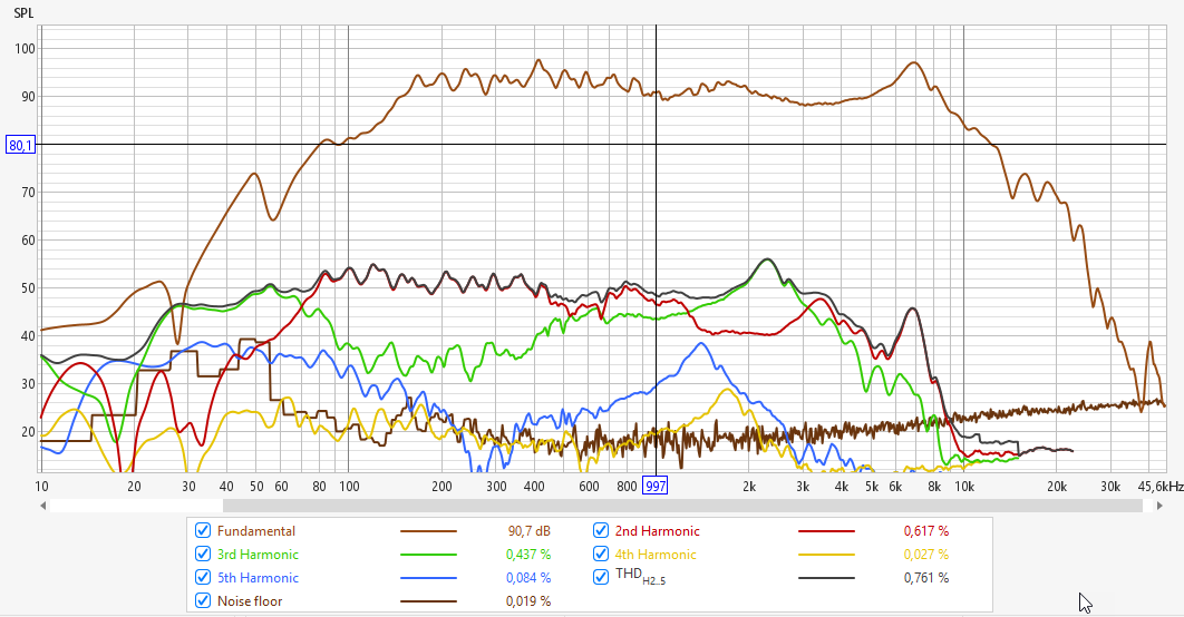

    На сколько можно верить REW в показаниях искажений? Микрофон Беринжер 8000
    Звуковая карта
Название:	Звуковая карта.jpg
    Или снова попугаи?

    19,009
    По умолчанию Re: измерения акустики помощью REW
    На НОЛЬ. Сигнал тает в шумах. О чём сигнализирует то, что линии серые.
    Точно что он не выше))
  10. #229
    11.03.2018
    Самара
    940
    А вот это уже интересно. Не знал , спасибо.
    ---------- Сообщение добавлено 00:46 ---------- Предыдущее сообщение было 00:45 ----------
    Сигнал тает в шумах
    Осталось выяснить в каких...
    ---------- Сообщение добавлено 00:48 ---------- Предыдущее сообщение было 00:46 ----------
    На НОЛЬ.
    А когда звуковая сама на себя...? Откуда шумы?
  11. #230
    В легенде включите последний пункт - увидите
  12. #231
    11.03.2018
    Самара
    940
    Получается, что уровень гармоник, ниже уровня шума.
  13. #232
    19,009
    Скорее шума на уровне гармоник.
    ---------- Сообщение добавлено 00:05 ---------- Предыдущее сообщение было 00:04 ----------
    Неправиьно сбалансированы микрофон пред, усилитель и прочие составные измериловки по уровню.

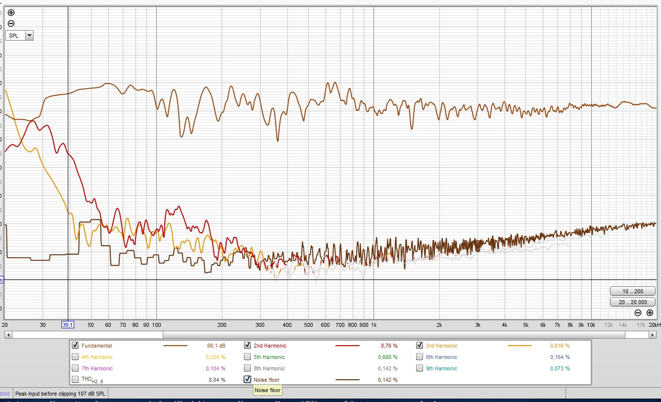

    В этом случае тоже?

  18. #237
    19,009
    В этом случае тоже?
    Искажений конечно немного, но шума многовато. Он мешает разглядеть истинную картину искажений.
    Спасибо. Эти замеры не мои, как бы им не доверять, мне нет смысла.
    Ваши рекомендации по настройки измерительного тракта учту. Ещё раз проверю.
    Если не сложно можно пример правильного замера?

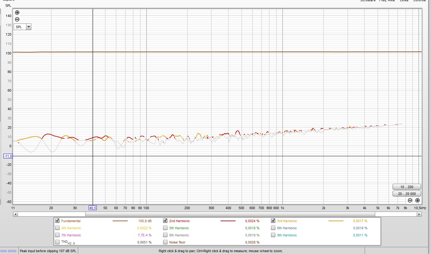

  20. #239
    19,009
    Если постараться, можно и лучше заглушить помещение, но с несколькими акустич. панелями в обычной квартире с учётом городского шума вот так вполне реально получить.Нажмите на изображение для увеличения.
  21. #240
    11.03.2018
    Самара
    940
    В нижнем левом окне можно оценить шум в комнате?
