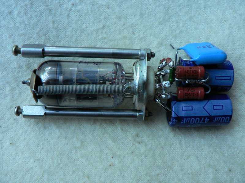

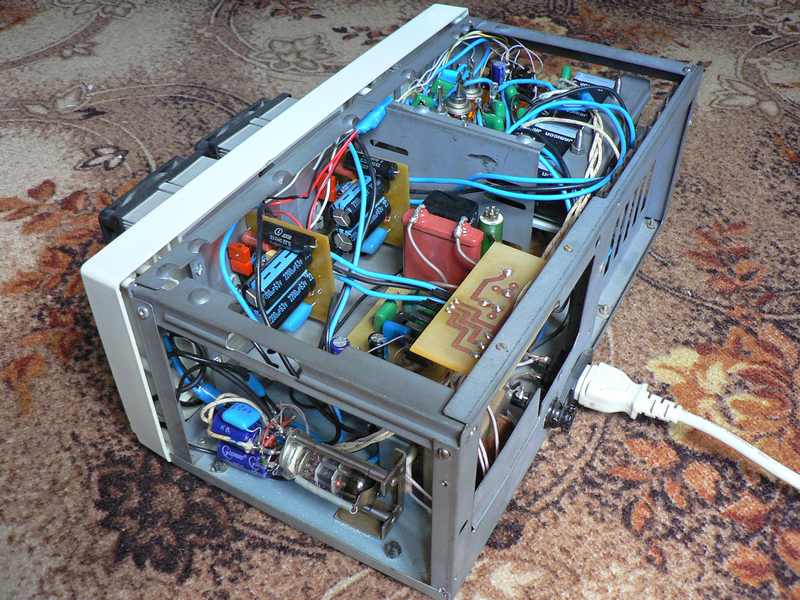

    По умолчанию Re: Усилитель Corsair
    cka3o4nuk
    Я прикручивал МФ-1, примерно года полтора назад. Просто, до Корсара, слушал простой МФ-1, поэтому жалко было класть его в стол, итак там лежит даташитовский усь на ТДА7294. Сейчас работает - полёт нормальный. Цепи замедления включения буфера не городил (лень и лишняя сложность) При включении небольшой фон в колонках, секунд через 5-8, после включения мягкого старта, всё выходит на нормальный режим.

    Схема МФ1 и обвеска буфера Корсара взяты с сайта Lincora http://lincor-lib.narod.ru/Amps2.htm
    Всю обвеску буфера сделал навесным монтажем, прямо на панельке лампы.
