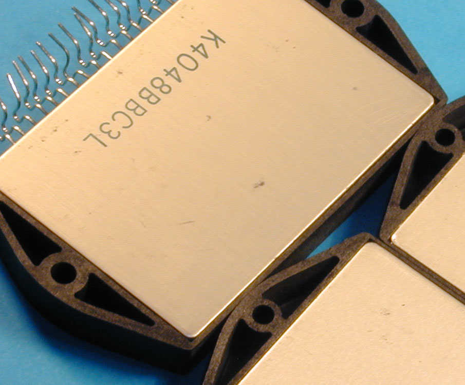

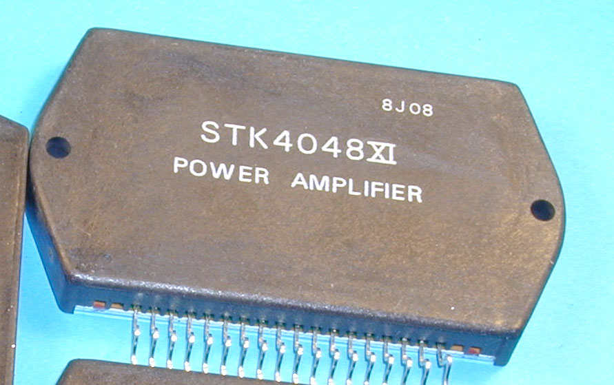

    Зацени.
    Чукчи, имхо...
ID:	4333   Нажмите на изображение для увеличения.

    Alies, очень похожи на родные, судя по надписи на задней панели и серии. Однако меня смущают лишние отверстия под ноги снизу: обычно их столько, сколько ног. Если плата снизу желтоватая то это родные, но если она кислотно -зеленая - это чукотка какая-то.
    Почем такие чукчи и где? Если в Митраконе, то могу через недельку заехать и глянуть повнимательнее.

    Они там по1750р. Согласись, что продавать по такой цене подделку, это как-то... Поэтому лично я считаю, что это всё-таки оригинал. Тем более, что товарищи из этой конторы утверждают, что нарекания по качеству у них крайне редки, только по цене вот. Но разве ж это критерий?
    Насчёт лишних ног. Я два раз заказывал на радиорынке в Краснодаре STK4192II. По 400 руб. Я тогда ещё не знал, что купленная микросхема может быть поддельной и не будет работать.
    И что ты думаешь. Когда я об этом узнал, оказалось, что обе эти микросхемы - япошки. Все признаки налицо, и самое главное - обе они отлично работают. (У первой умер один канал от замыкания, вторая щас пашет, тьфу-тьфу).
    Теперь ножки. Согласен, у 4191 лишних дырок нет, но это потому, что корпус у неё маленький
    У моих поддельных 4048 ( коих у меня уже 4!) действительно, плата ярко-зелёная, шрифт спереди серый, сзади чёрный, беспонтовый. Короче китайщина. Те, что на фото от них конкретно отличаются. Даже форма ножек немного другая.
    Кстати, такого рода маркировку, как на лицевой стороне у этих, я видел на СТК4191V, которые стояли в центряке Sony. Я тада ещё не верил, что он 50 Вт на канал выдаёт.
    Ладно, короче я считаю , что это япошка. Но так как угрюмый циничный хищник у нас ты, то слово тебе. Как считаешь, Лексей, брать?

    Вообще-то сильно высокая мощность мне не нужна - 150Вт хватит с лихвой. Насчёт надёжности - это ещё как сказать. Ты ведь сам собрал не один десяток усей на стк, и прекрасно знаешь, что при хорошей защите и аккуратном обращении никаких проблем не возникает.
    Вылететь просто так такая вещь не может, а чтобы не попалила чего защиту и ставят. Мне важно качество, а у STK4048XI его достаточно.
    Кроме того, корпус моего уся построен специально под STK, как и радиатор, и туда даже один Канал Холлтона с радиатором не влезет.
    Кстати, при детальном просмотре фоток выяснилось, что плата снизу около ножек имеет светло-коричневый оттенок.
    Sanyo
