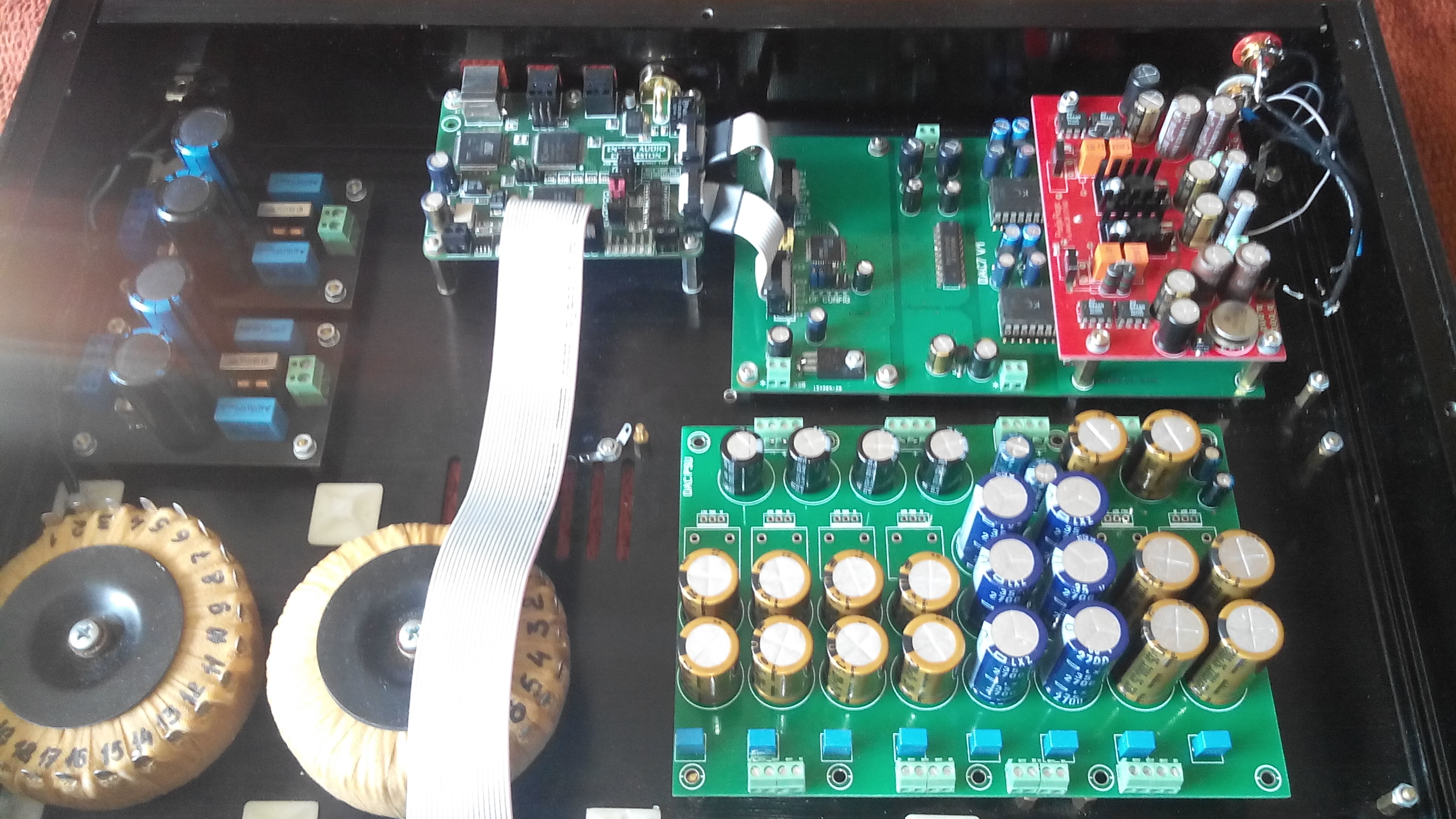

    Неспешно собираю, в корпус компоную. Радиаторы для БП жду...

    LepekhinV,
    Корпус на danomsk брал?
    Надо будет продумать более узкую плату БП. Те что есть, для стандартных корпусов не очень подходят, трансы приходится сдвигать в сторону. Соответственно провода от трансов становятся очень длинными, что не есть гуд.
    Сергей
  6. #225
    20.02.2007
    г.Рязань
    4,497
    По умолчанию Re: Простой ЦАП на PCM63(PCM58) для I2SoverUSB
    Да, корпус из Омска. Андрею респект!
    В идеале сделать вход БП слева, а выход справа. Хотя расположение разъёмов питания на плате ЦАП и Чарльстон тоже не оптимально при такой компоновке. Кругом компромиссы...
