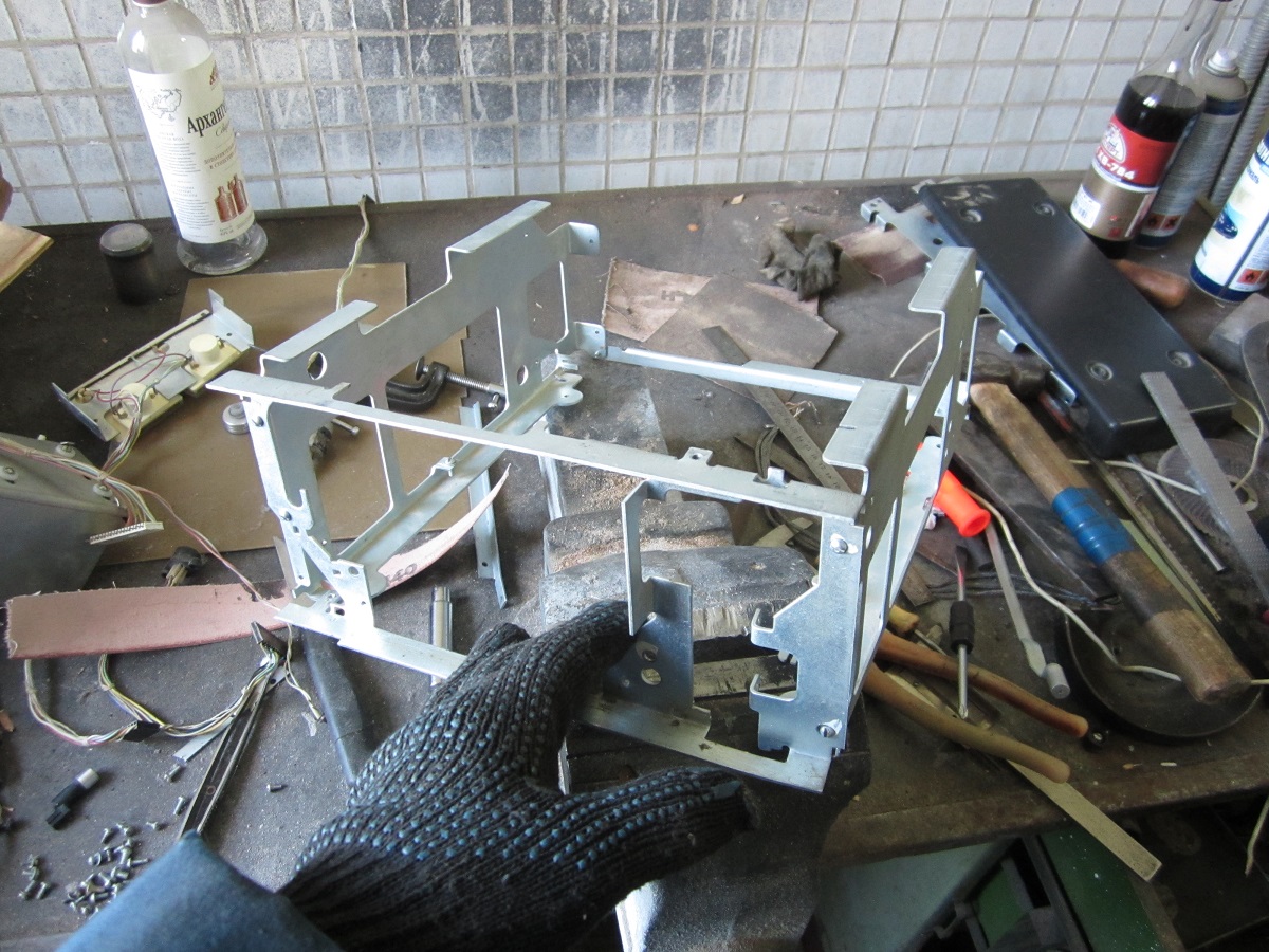

    Ох ты , семнадцатый год , а нонче уже двадцатый , время летит ... Решил начать , вернее продолжить " свою тему " наконец то связанную со звуком , возникла такая необходимость . Пару лет проработал в других областях . Годик подвизался в клинковой , а год с лишним занимался моделированием - проект назывался С 96 . Что такое С 96 , так это маузер . Сейчас этот проект уже в чемоданчике , на красном бархате . Теперь про звук . Расскажу чуть поподробнее ... С месяц , два назад , приходит от тещи жена и рассказывает - жалуется теща , выкинула нож в мусор . Нож дорогой , немецкий и очень , очень неплохой . Я развел руками - разве можно , в принципе , нож отправить в мусор . Да , вот такое случилось ! Тут случился коронавирус . Вся страна вышла на больничный и я ... туда же . Освободилось много времени ( ранее незапланированного ) и я решил навести что то похожее на порядок . Думаю раз в пять , восемь лет это надо делать , впрочем сейчас уже засомневался . Убрал все со стола , мусор в корзину , что то в шкаф , а что то из шкафа и в мусор . И вроде в шкаф убрал кассетный плеер - скелетон , который по жизни стоял на столе и довольно активно работал . Он небольшой , объемом примерно ( примерно ) с литровую банку , но и не маленький , что бы закатиться под плинтус . Через неделю , две подкинули мне штук пятьдесят кассет , которые естественно захотелось покрутить и естественно на плейере ( не пилить же сэндвич ) . Теперь можно и коротко - своего скелетона я больше не увидел . Что случилось , куда он делся , куда я его поставил , в этом месте , в голове черное пятно . Так вот неожиданно случился новый проект - это будет то же плейер , но на другом железе и уже не скелетон , а в корпусе , новом корпусе . В качестве донора будет использован Маяк 231 - отдал приятель и ... почему я его не выбросил , тоже мистика . Да , скелетон я показывал , где то в середине или ближе к краю . Ну надо же что то показать , что бы не было скучно . Ну , одна фотография это донор . Вторая поковка булатного клинка , клеймо , все дела , правда с ним есть проблемы , но не для этого форума . Третья - деталька от С 96 , в натуральную величину , дерево . Нажмите на изображение для увеличения.

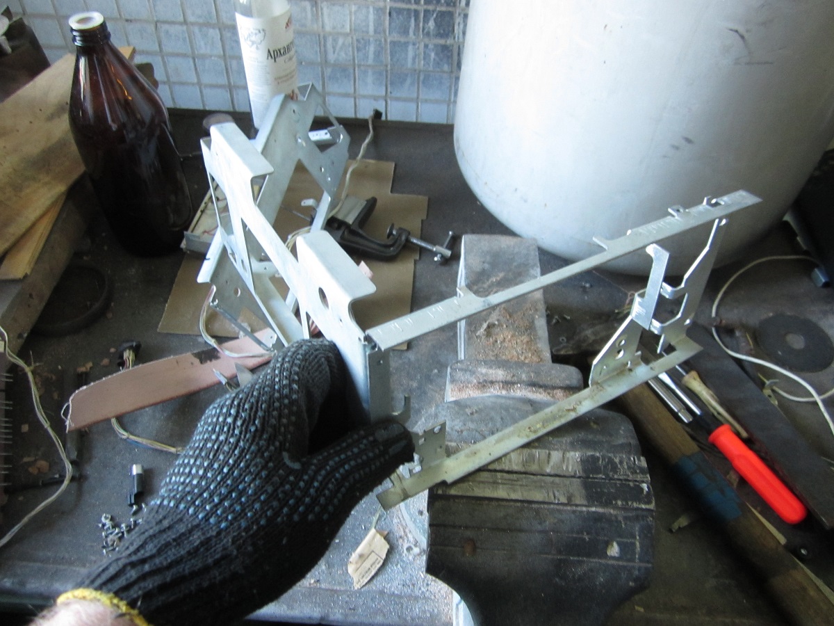

    Вернулся к своему донору , рассмотрел его внимательно и практически изучил . Сейчас опишу его положительные качества , а в следующий раз , что в нем не очень .
    - Он у меня уже есть . Был в комплекте , но кое что уже утерял , к примеру переднюю панель . Все равно переделывать .
    - Он уже с электрическим управлением , хотя и не очень удачным , но все же .
    - Есть автостоп - на мое скелетоне его не было , очень неудобно .
    - Логика на отдельной плате - это сразу делает проект более культурным и освобождает бездну времени . Если бы в качестве донора была , к примеру , какая нибудь Яуза 220 , то задача выглядела по другому .
    - Мощный блок питания , со всеми мыслимыми напряжениями .
    - Асинхронный двигатель 220 в . Не надо думать о скорости .
    - Скелет корпуса , практически заготовка , из стали , весьма прочной для резьб.
    - Какое то программирование , не знаю буде ли востребовано , но запишем в достоинства
    - Получается большой и тяжелый , а это сегодня модно - усилители сейчас по 40 кГ , а кабели на колонки , как на сварочник .
    Работа идет практически в реальном времени , может быть с некоторым опережением - пока пленку проявишь , то да се , уже еще что то сделаешь .Ну и пару фотографий с места событий . Нажмите на изображение для увеличения.

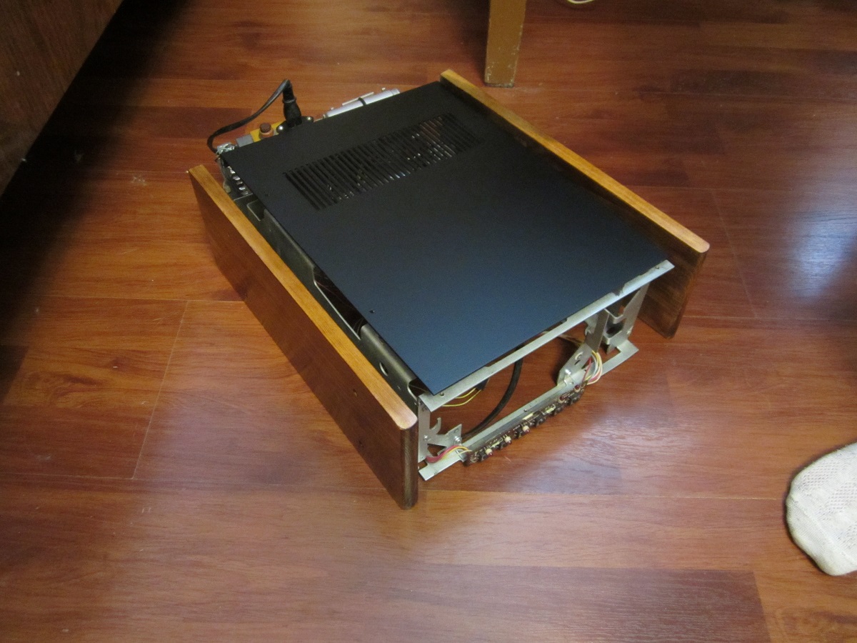

    Работы по корпусу продолжаются , всегда с них начинаю. По оформлению придумывать ничего не надо - черный цвет , бока деревяшки . Пару слов о том , что в протяге " не очень "
    - Она дубовая . Двигатель по сути генератор полей и головка стоит не так уж и далеко от него . Если на правой стороне стоит оптопара , на левой стороне подтормаживание подкассетника , веревочкой с пружинкой , это как . Но это протяг второго класса , что меня вполне устраивает , тем более для плейера. Парочка фото по работе , ну и еще одна - чемоданчик для инструментов , по нашему бардачок . Недавно замутил , просто посмотреть .Нажмите на изображение для увеличения.

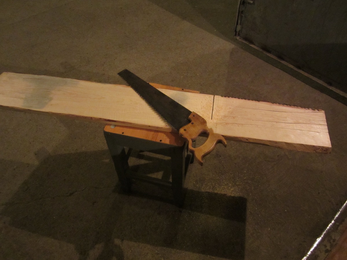

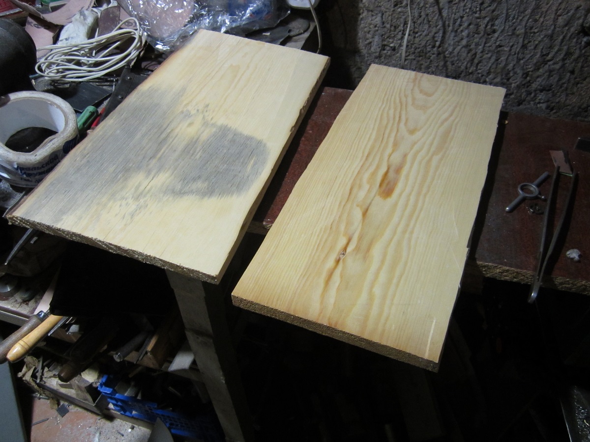

    Несколько фотографий по деревянной тематике и кратко комменты . По выбору материала . - Отказался от твердых сортов . Готового материала нет , а покупать , нужна сушка , а так как проект горячий , то использую , то что есть . Крепление " снаружи " . Не так эстетично . зато гораздо проще по исполнению . На последней фотографии дощечки , скажем , торчат . - Будут обработаны " под размер " , когда встанет верхняя крышка и по ней будет будет понятна высота . Можно уже подумать о схеме или использовать с этого же аппарата . Есть специальная тема по УВ , сходить , ознакомиться , так , пока предварительно . Нажмите на изображение для увеличения.

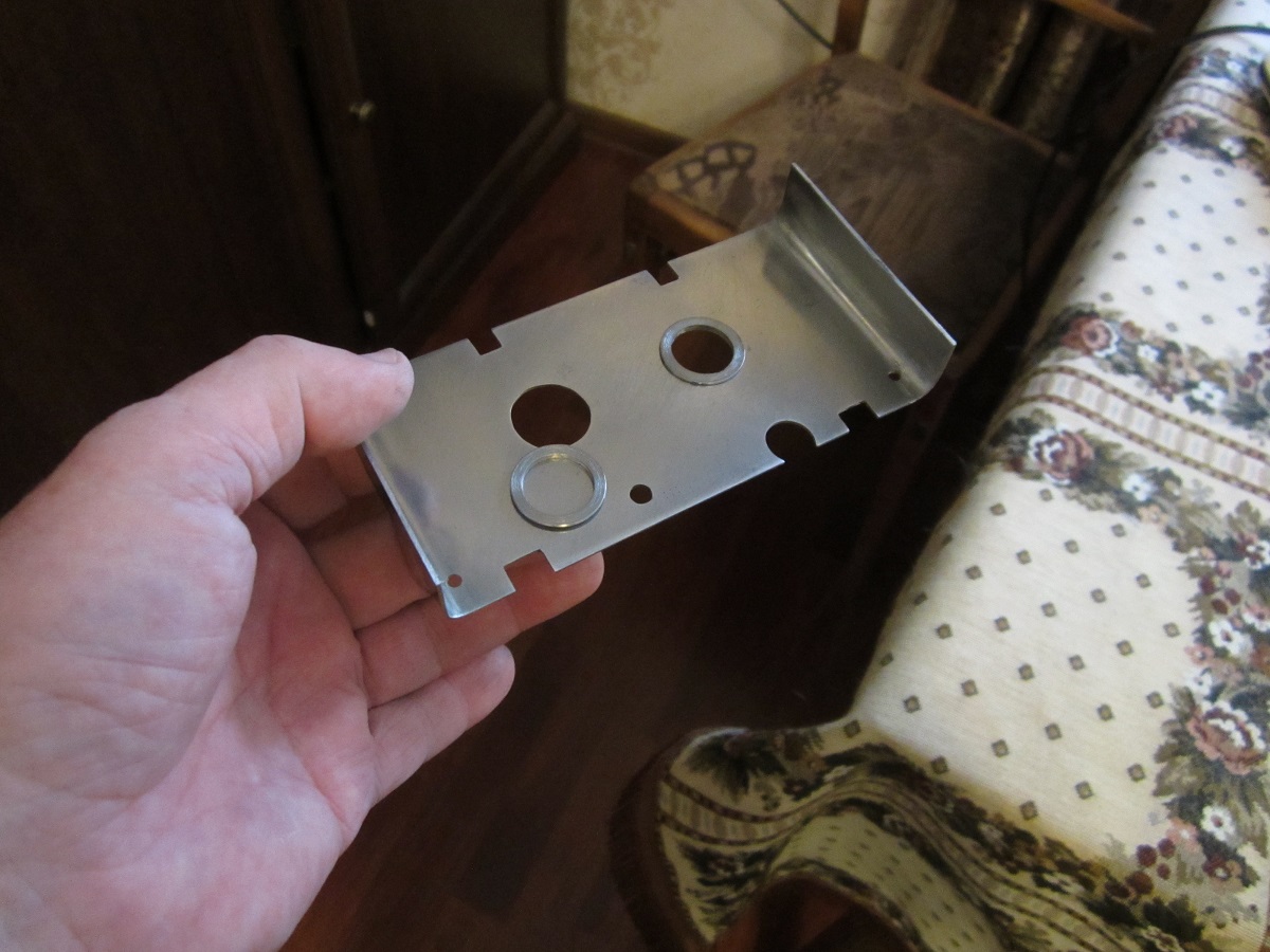

    Некий промежуточный результат , корпус практически закончен ... Передняя панель в кадр не попала - сушится . С этой панелью не очень просто . Есть такое понятие преувеличение - например " я тебе тысячу раз говорила " хотя на самом деле , только раз пятьдесят . Так вот эту переднюю панель и без преувеличения , приходится тысячу раз ставить и столько же снимать. Да не-е , снимать 999 .
    Что со схемой ? УВ для пробы возьму с этой же деки , на 157 УЛ . Это примерно второй класс . чего в данном конкретном случае вполне будет достаточно . Переделал я этих УВ без щета , но на этой микросхеме не припомню , тем более интересно будет . С шумоподавителем , подумал и решил -только динамический . Те кассеты , которые мне приходится слушать , в основном без компрессии , ну а компрессией на другом аппарате .
    В планах - собрать УВ и записать небольшое видео , а далее собираем корпус и смотрим , что получилось . Пока сам не знаю , посмотрим вместе .

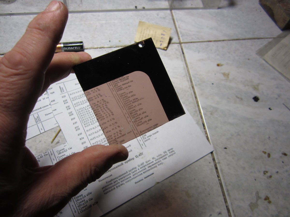

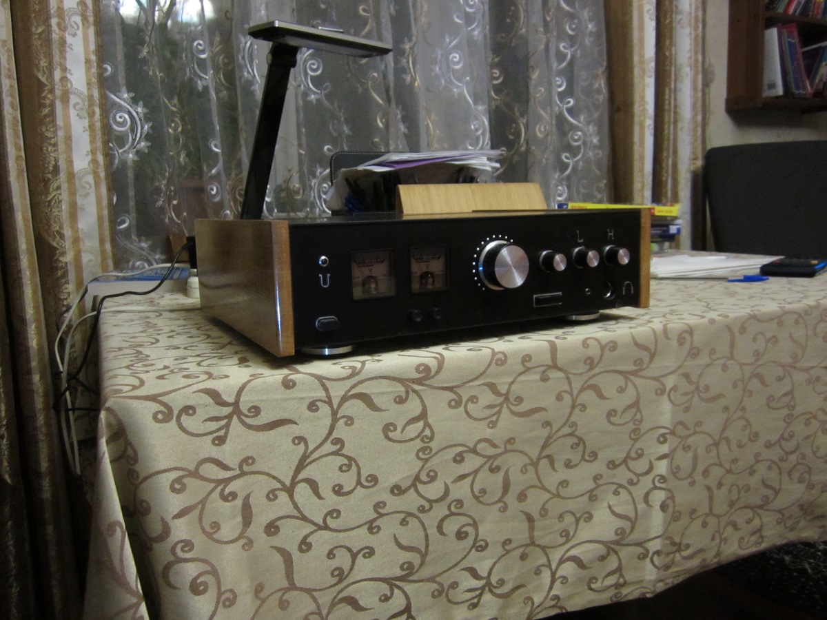

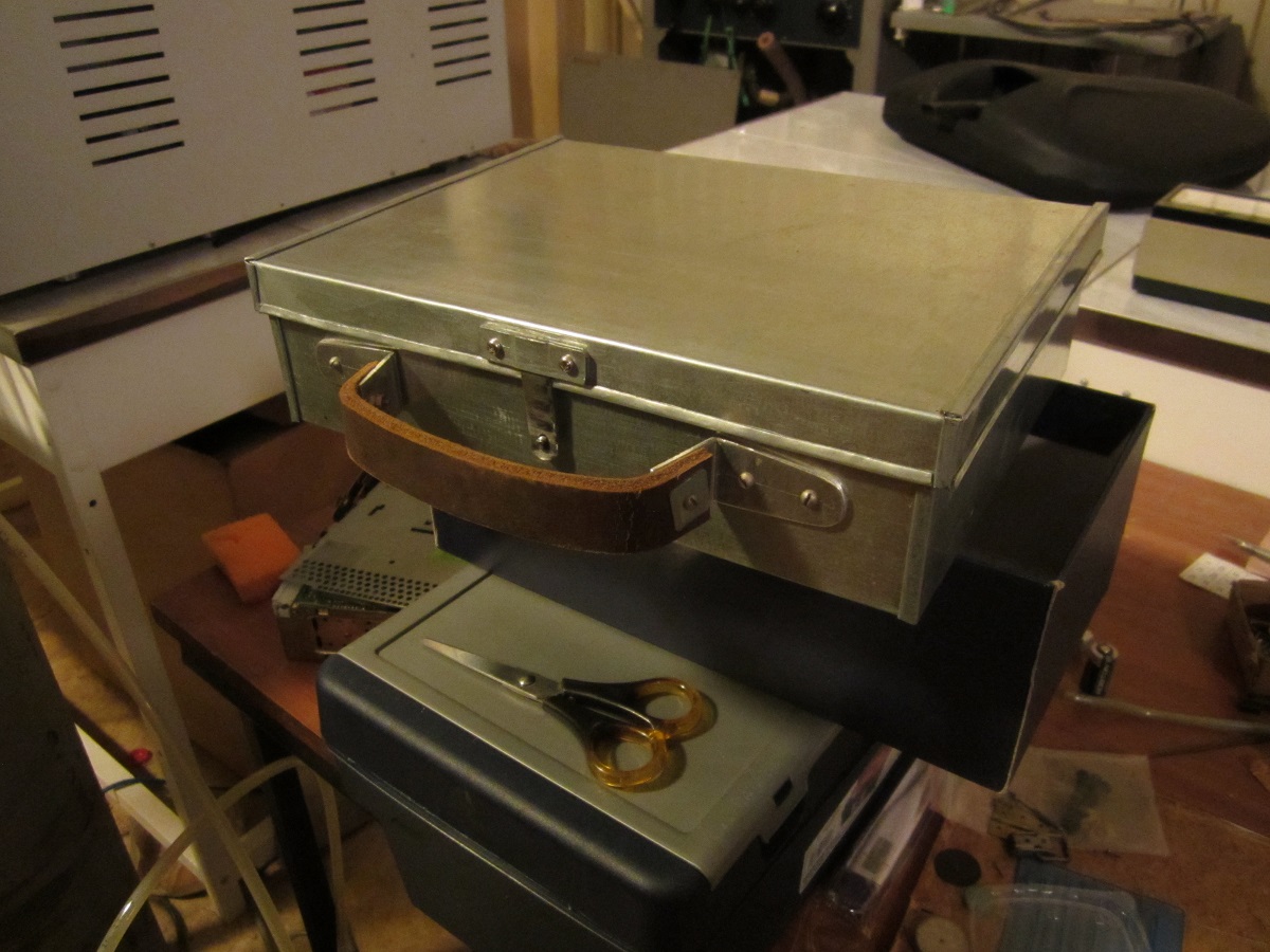

    А вот в усилителе и деке, как мне кажется, имеет смысл приглушить белые детали на мордах, как-то они "кричат".
    Конечно обратил внимание на это замечание , оно только подтвердило , то , что и мне глаза порезало - именно кричат . Было несколько рассматриваемых вариантов , а именно
    - Перекрасить шкалу ... некоторые сложности .
    - Видел на авито советские ( вроде ) магнитофоны с индикаторами черного оформления . Опять деньги , размеры могут не подойти .

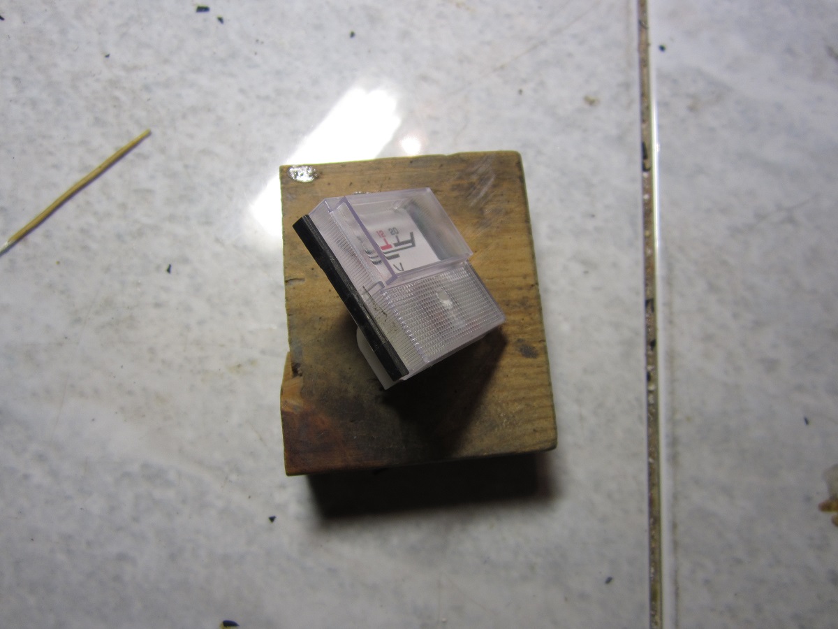

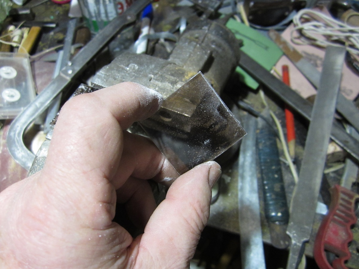

    Решено было срезать , что выступает наружу и наклеить полупрозрачный плекс , ( снял со списанного прибора ). Можно и так оставить , а можно сделать подсветку . Нажмите на изображение для увеличения.
