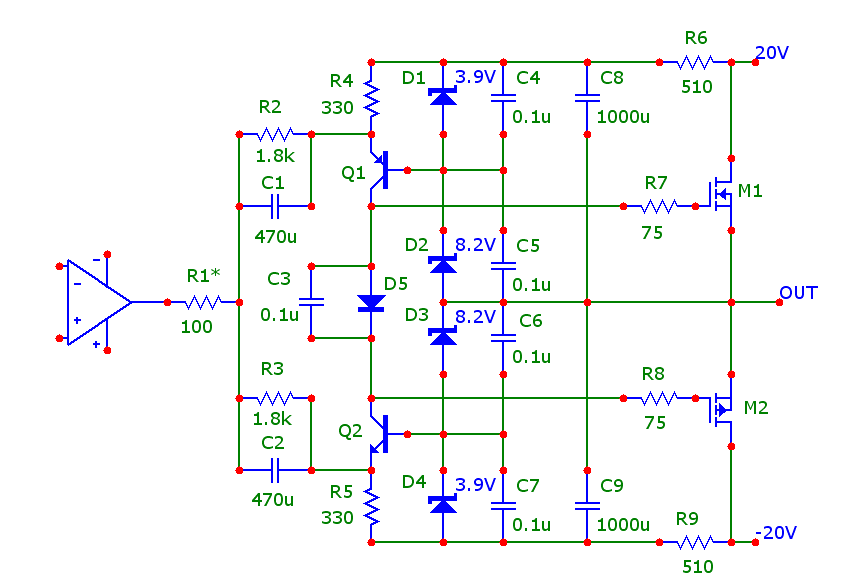

    Полевики - 2SK1058, 2SJ162.
    Биполяры ВС546\556.
    ОУ - панелька DIP8 .
    Мощность 15 ... 18 Вт\8 Ом; 30 Вт\4 Ом.
    Глубина местной ОС для ВК в звуковом диапазоне порядка 40 дБ.
    Цель проекта - минимализм .

    Нет, поскольку при этом одновременно происходит и заряд конденсаторов C8,C9 ...
    Не одновременно, в том-то и дело. Заряд эмиттерных конденсаторов отстает от заряда C8 C9
    Если бы не было С8, С9 (мгновенная подача питания) да, обратное напряжение (пик), может кратковременно быть равным напряжению стабилизации (8.2 В). У маломощных транзисторов макс. допустимое где-то 5...6 В. Но в том -то и дело, что есть С8, С9. И напряжение подается плавно, т.к. они тоже разряжены. Постоянные времени заряда всех конденсаторов примерно одного порядка. Поэтому, скорее всего, обр. напряжение не превышает долей вольта . Впрочем, если страшно, ставь защитные диоды, мне не жалко .
    Но заряжаются они последовательно

    да сделайте вы DC анализ этой цепи и все станет ясно.
    Создаешь проблему там, где ее нет.
    Перестраховываюсь. У кого-то могут быть другие соотношения емкостей

    SAPR, Обращаясь к https://forum.vegalab.ru/attachment....2&d=1593410239 имею небольшой вопрос. Куда приходят цепи питания ОУ, к резисторам R6 и R9 или у ОУ свои цепи питания? И я так понимаю, что симметричная раскачка ИТ теперь не переводит выходной каскад ОУ в класс "А"? Резистор R1* подбирают исходя из каких критериев? Остальные цепи ООС, входного фильтра и т.д. остались без изменений которые отображены в #1? Если в качестве ОУ использовать 544УД2А, то какую Ск необходимо применить? Необходимо ли на выходе иметь индуктивность L1 и земля образуется средней точкой трансформатора или её можно сформировать двумя электролитическими конденсаторами при одно полярном питании?
    Свои, как в 1-м посте.
    Выхлоп ОУ просто не выходит из реж. А (в звуковом диапазоне и при одной паре выходников).
    Чем меньше сопр., тем шире полоса выхлопа. Меньше 50 Ом не стоит делать, можно словить возбуд. 50 ... 100 Ом.
    Делаете так, как Вам нужно.
    Это между 1 и 8 ногой?. Зависит от общего Ку. Для начала просто замыкаете 1 и 8 ногу между собой.
    Лучше индуктивность и параллельно ей сопр. порядка 10 Ом.
    Это как хотите.
