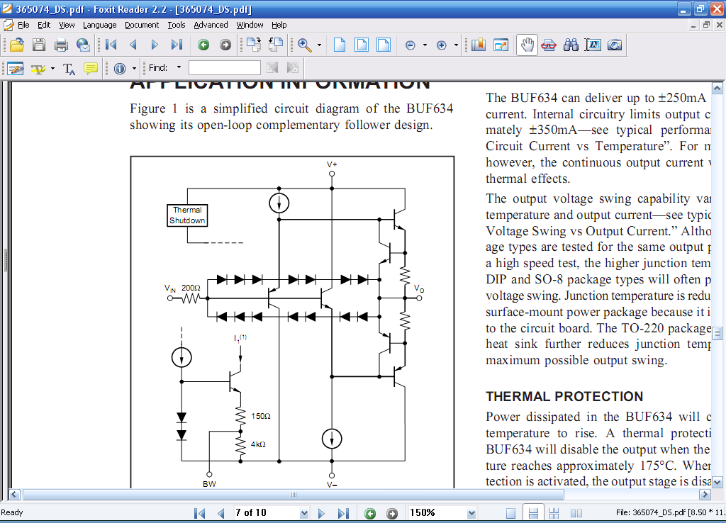

    Цитата Сообщение от Mepavel Посмотреть сообщение
    Усилитель и эмиттерный повторитель
    Зачем же придираться к определениям, Вы тоже оговариваетесь иногда.

    Так я и предлагал повторитель на мосфете типа DN2540N-5
    Интересный прибор, только его еще купить надо. Менее дефицитен BSP129. Мощность в этом каскаде не особенно нужна, в крайнем случае можно плавающим каскодом подпереть и снять тепловую нагрузку.

    Речь совсем о другом. Одно дело, когда законченный буфер, в котором нет паразитных эмиттерных и базовых индуктивностей, другое дело когда включаются параллельно десятки штук транзисторов с граничной частотой больше 100 МГц. Впрочем, даже интересно, что из этого получится.
    Усилитель и эмиттерный повторитель - это разные вещи.
    Это устойчивое название такой конструкции на 4-х транзисторах. Эмитерным повторителем можно назвать, но тогда надо каждый раз указывать, что это параллельный усилитель тока, чтобы не путаться в терминологии
    Может, конечно, что-то и будет работать, но точно хуже чем одиночный транзистор, потому как более мощный транзистор - это по сути и есть параллельное включение менее мощных транзисторных кристаллов.
    А что меняется для выхода УН, кроме суммирования входной емкости? Что, прокачать 350 пФ большая проблема? Паразитная индуктивность имеет место, но достаточно поставить небольшие резисторы, применить источники тока в повторителе, чтобы забыть про нее.
    Когда я делал УМ на BUF634T, мне почти все говорили, что ЭТО работать не будет никогда, теперь с других городов приезжают послушать
