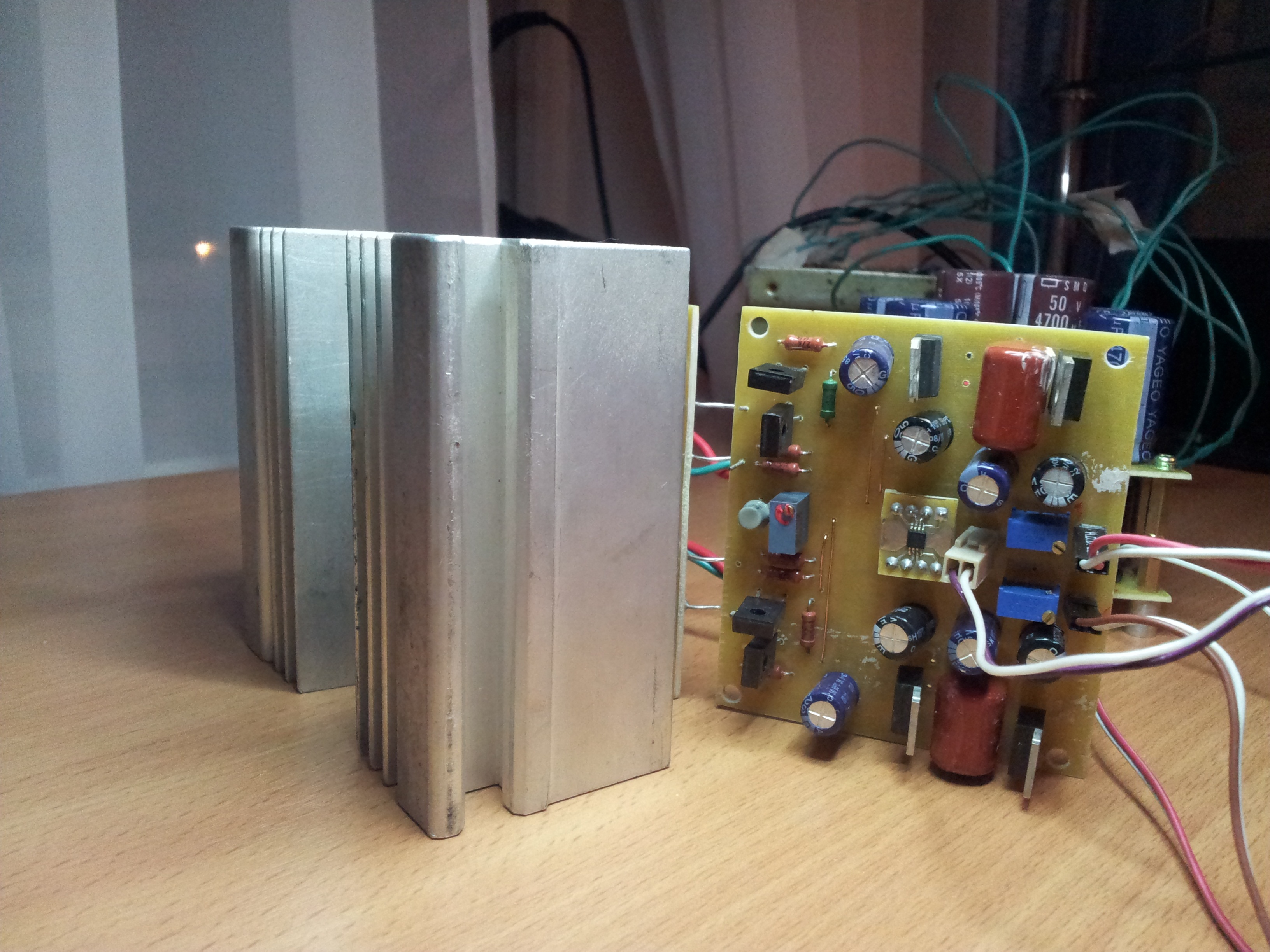

    Собрал мостовой по схеме Lynx PA21. Выставил при помощи R9 и R12 уровни нуля вольт на ногах 4 и 5 THS4131. При этом замкнул контакты 1 и 2 входного разъема. Ток покоя в пределах 215 мА. Развел печатку для макетирования. Трансформатор с полностью изолированными обмотками. Столкнулся с склонностью к возбуждению даже при отсутствии сигнала.
    Понятно, что первый блин комом.
    На что обратить внимание?
    Монтаж довольно плотный, кондеры шунтирующие везде.
    В схеме автора резисторы R39 и R40 обозначены со звездочкой - для чего их подбирать?
    Хочу попробовать следующую компоновку

    Испытал циклотрон на 1 паре КП904А и новой макетной плате. Успешно!
    При закороченном входе на выходе 2 мВ.
    Нужны ли в цепи истоков выравнивающие низкоомные резисторы величиной 0,15...0,22 Ом?

    По умолчанию Re: Мостовой на КП904
    Если в схеме нет,то не надо(РЫСЬ говорил что при нагреве все нормализуется при 20% разбросе). С ув. Сергей
