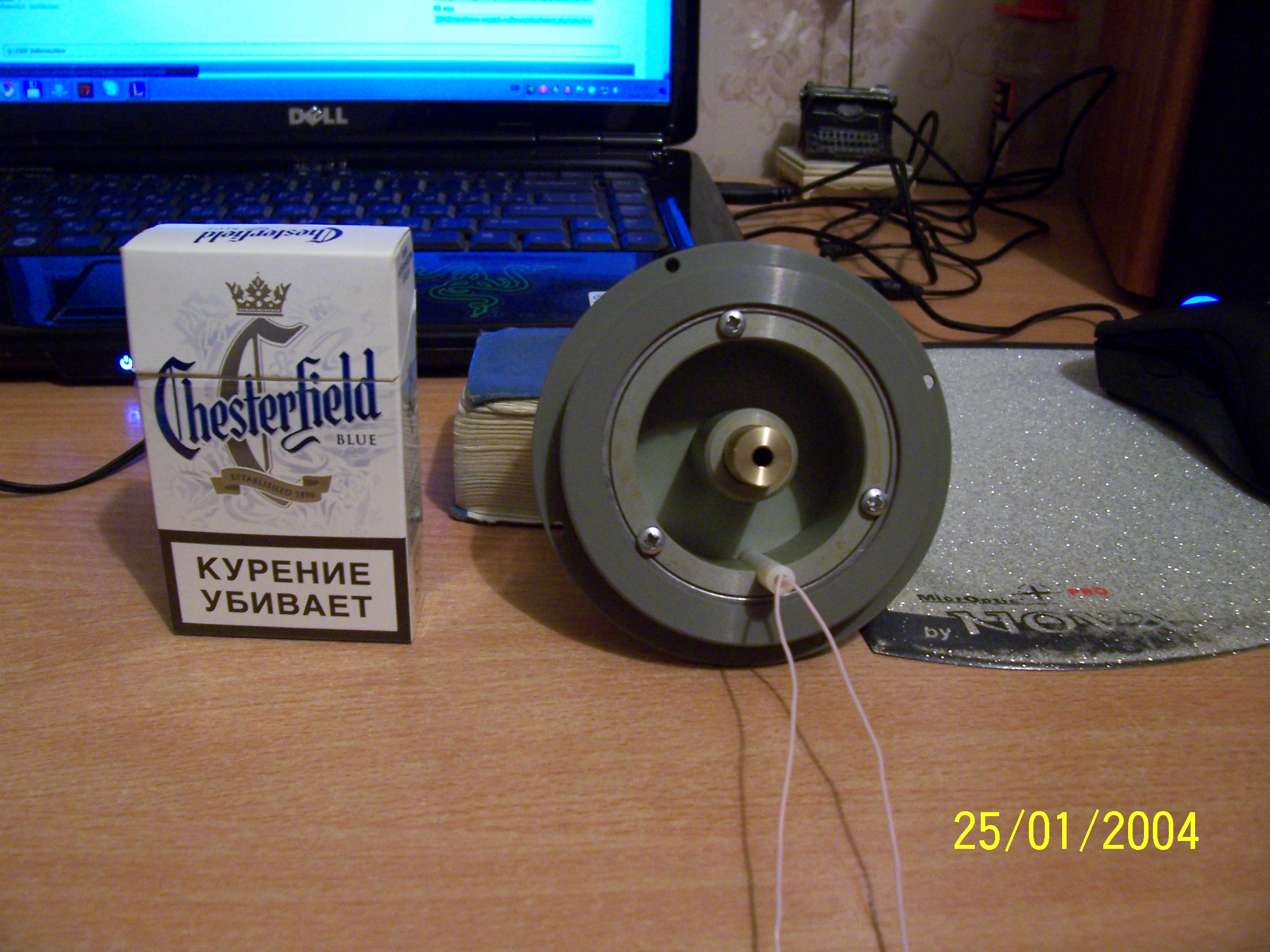

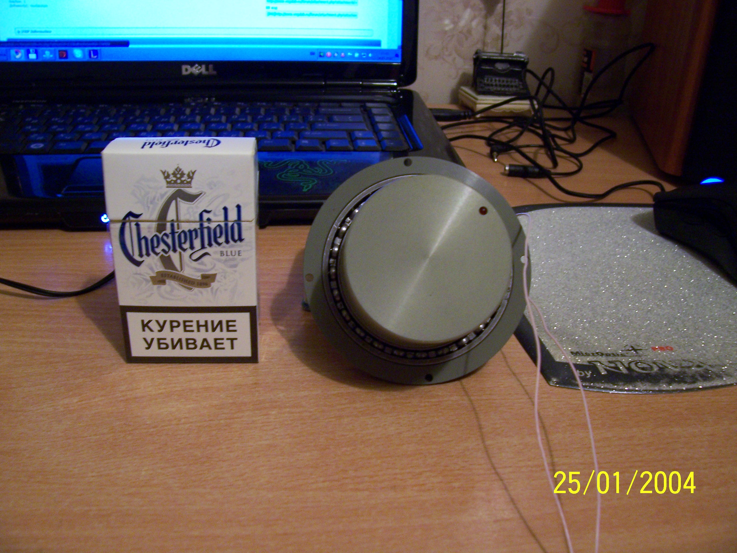

    Ну вот, "диверсанты" ушли, и ветка заглохла. Пока едут остатки комплектации и разрабатываются печатные платы занимаюсь железом, т.е. корпусом. Пара сюжетов для развлечения.
    Это ручка громкости.
