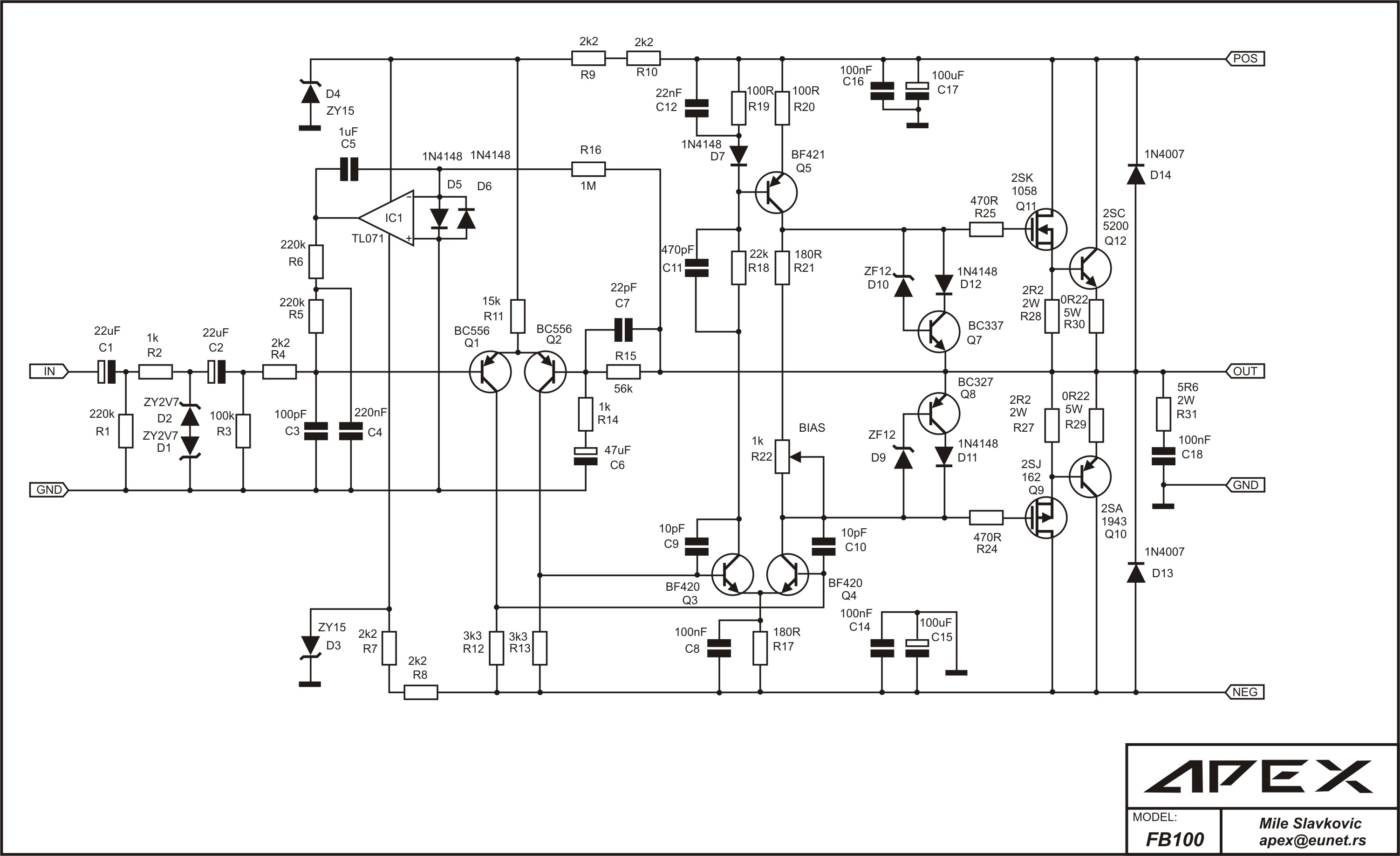

    Где-то на diyaudio нашел такое :

    там микруха стоит....а в большенстве случаев это кака а иногда это очень большая кака
    Очень странно, и интегратор стоит на МС и конденсатор (интегратор, где усилителем сам мощник выступает), в ОС... Целых два интегратора.
    ---------- Добавлено в 23:45 ---------- Предыдущее сообщение в 23:35 ----------
    Латералы стоят - токовый режим немного другой. Kinit, вы разрушили мои надежды на оригинальность
    Я считаю - это, всё таки, очень удачное решение разгрузить диффкаскад по токовому режиму при помощи мосфет транзисторов. А так же, появляется возможность наращивать количество выходных транзисторов, без увеличения тока второго ДК, использовав одну пару с низкой входной ёмкостью. И, видимо, не только я пришел к такому выводу
    ---------- Добавлено в 23:48 ---------- Предыдущее сообщение в 23:45 ----------
    Транзисторы, вместо классического одинокого стабилитрона, - более жесткое ограничение выходного тока.
