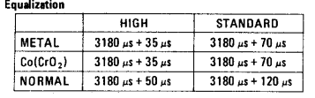

    Интересная идея пришла в голову.
    Поскольку точность задания коррекции УВ по стандартной схеме Веги МП122С составляет плюс-минус километр, а таскать по всей плате проводники корректирующих цепей нежелательно, как и использовать для коммутации группы ПКН61, то выполнить эти цепочки можно с применением мультиплексоров. Управлять последними проще простого. Необходимую для размышления инфу прилагаю (фрагмент схемы Веги, полагаю, найти проблемы нет) Может быть использован поголовно во всех магнитофонах, где требуется переключение постоянных времени в количестве 3шт и более. Точность выдержки стандартных постоянных времени в комментариях не нуждается.
    Подбором R13, R14 можно точно скомпенсировать сопротивление открытых переходов мультиплексора (фактически там полевики с простейшей логикой управления) и получить попадание в "яблочко".
    http://www.ti.com/lit/ds/symlink/cd4053b.pdf

    А если сделать в усилителе воспроизведения PLAY TRIM !

    CD4051 имеет 1 выход и 8 входов ;) Притом подстройка обычно требуется только в сторону увеличения постоянной времени. Недостаток: вместо одного корпуса CD4052 потребуется два CD4051 и усложнится схема управления мультиплексором.
    Переменный резистор тут неудобен да и смысла в нём нет.

    вкорне несогласен с выбраными постоянными.
    на ключах делаю

    Согласно стандарту, для ленты типа Fe на скорости 9,53см\сек обычным делом является постоянная времени 90мкСек. Ряд постоянных для скоростей 4\9\19 - 120\90\50 мкСек соответственно.
    Коррекция под металл и хром для воспроизведения идентична, это понятное дело.

    для бобинных лент ж
    на 4й скорости постоянные времени совпадают, а физика процесса идентична, следовательно, логично ожидать совпадения постоянных времени при удвоении скорости и на кассетнике.
    Лучше релюхой.
    нелогично.зазор у бобиных в два три раза больше.сравните параметры бобиника на 9 скорости и кассетника
