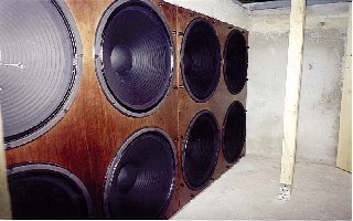

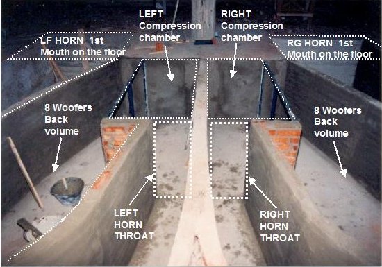

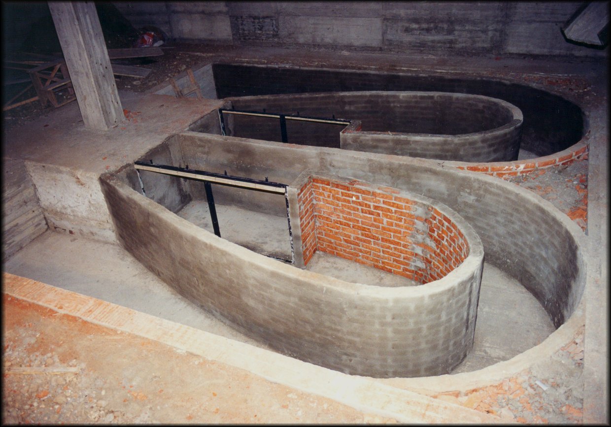

    как вам такое?

    дичайший боян

    Цитата Сообщение от kirill Посмотреть сообщение
    как вам такое?
    мягко говоря не здоровые люди !
